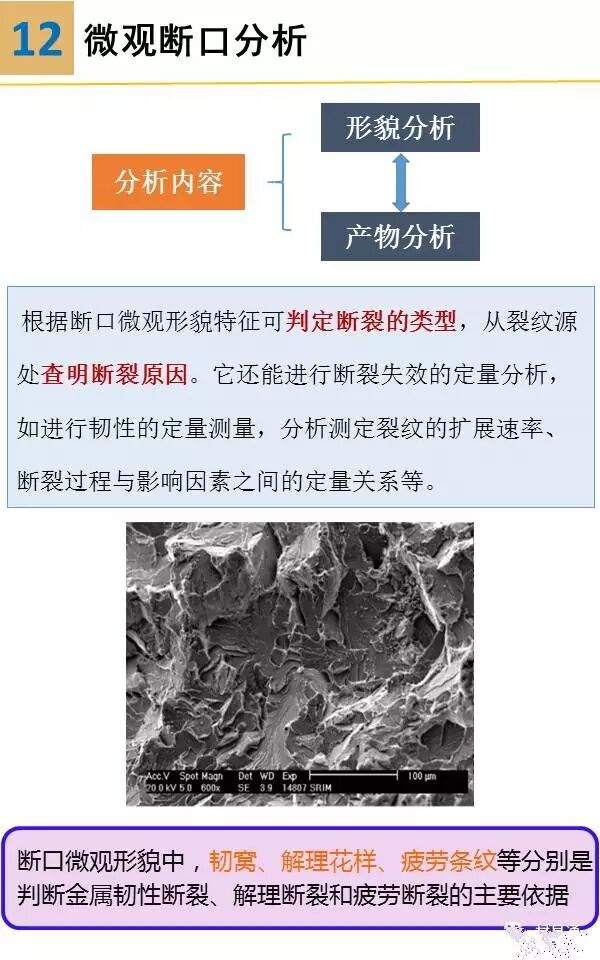

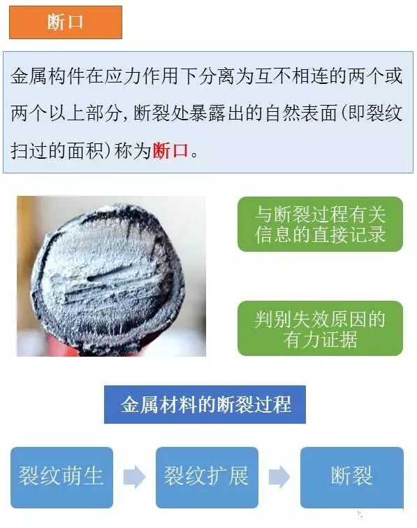

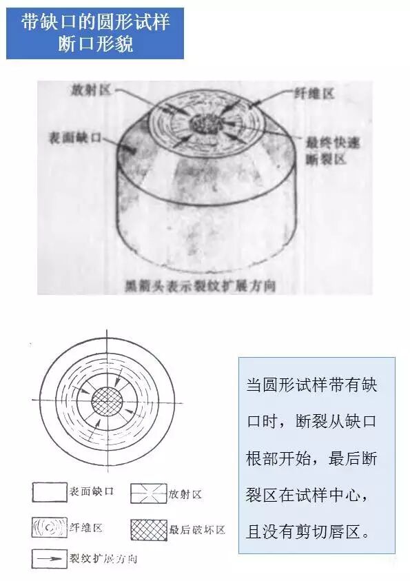

断裂是工程材料的主要失效形式之一。工程结构或机件的断裂会造成重大的经济损失,甚至人员伤亡。如何提高材料的断裂抗力,防止断裂事故发生,一直是人们普遍关注的话题。
任何断裂过程都是由裂纹形成和扩展两个过程组成的,对断裂的研究,主要关注的是断裂过程的机理及其影响因素,其目的在于根据对断裂过程的认识制定合理的措施,实现有效的断裂控制。
这期小编就给大家讲一讲材料裂纹与断口分析的相关内容。
