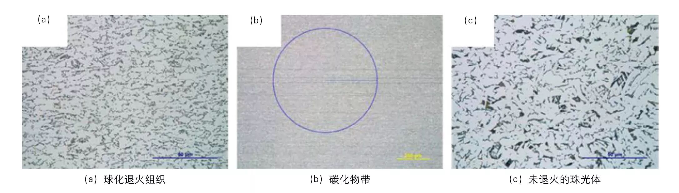

精冲工艺相同时,精冲材料的性能很大程度上决定了精冲质量。如前所述,精冲用低碳钢板因原材料、轧制工艺、退火工艺等的差异,导致材料的微观组织及性能也会存在差异。精冲用碳钢常见的三类微观组织如图1所示,包括球化退火组织、含碳化物带的组织和未退火含珠光体的组织。在后文的建模过程中,统一将碳化物简化为渗碳体,而不再考虑其他碳化物的影响。
图1 精冲用钢C15E

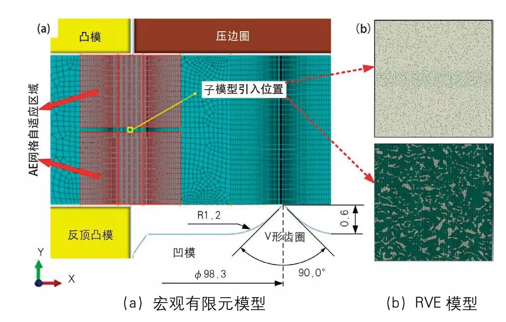

根据精冲试验中模具的实际尺寸在ABAQUS/Explicit中建立二维宏观有限元模型,如图2a所示,以获得关键区域的变形情况。精冲变形主要集中在间隙处的剪切区域,因此对该区域进行网格加密处理。此外,对剪切区域除中心一层单元以外的单元运用ALE自适应网格的方法,防止网格畸变。中心区域的一层单元将以正常的拉格朗日模式变形,有限元软件记录单元节点的位移变化。
图2 多尺度精冲有限元模型
RVE建模方法有两种:一种是利用软件生成理想化退火态的球形碳化物颗粒—铁素体基体RVE模型,另一种是基于真实的金相组织建立珠光体—铁素体RVE模型,如图2b所示。

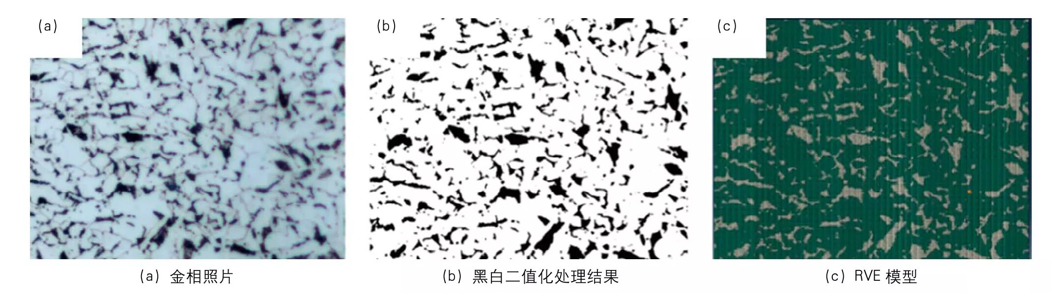

图3 C15E热轧碳钢铁素体-珠光体混合微观组织的RVE模型建立过程
未球化退火热轧钢的微观组织由片层状珠光体与铁素体基体混合而成,两相形状不规则,难以通过软件直接生成RVE模型。因此需要基于材料的真实金相组织建立RVE模型,即利用软件对真实的金相组织进行黑白两值化处理,以分出铁素体和片状珠光体两相,在建模软件中按两相的位置信息构建RVE模型。典型的未球化退火态RVE模型建模过程如图3所示。考虑到两相组织的尺度为10μm左右,RVE模型的整体尺寸为100μm×100μm。

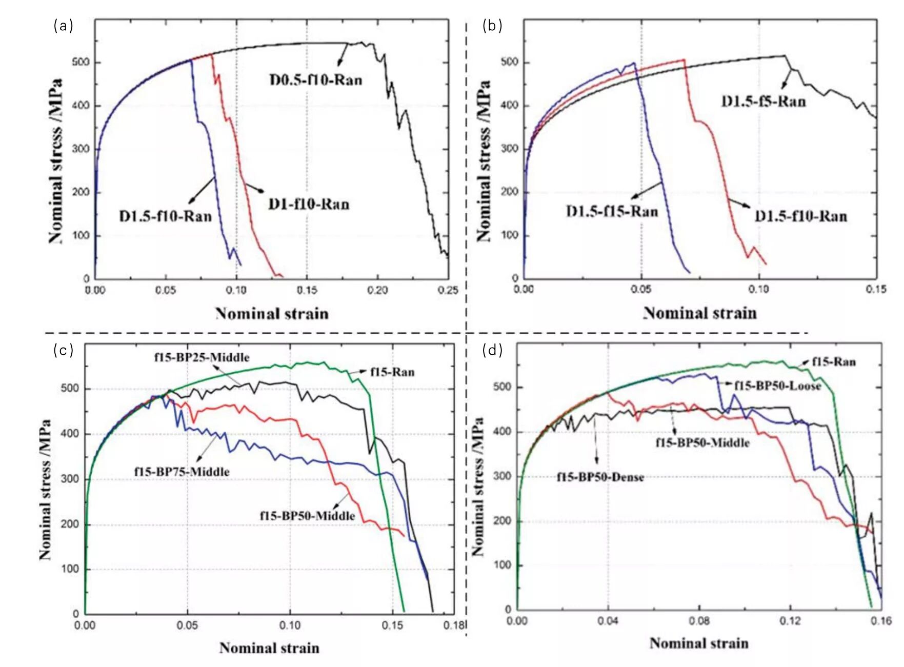

通过对纯微观的RVE模型施加拉伸、剪切的边界条件,模拟渗碳体颗粒的不同直径、体积分数、分布特征对拉伸、剪切力学性能的影响,将模拟所得不同模型的名义应力—名义应变曲线示意图如4、图5所示。
图4 渗碳体颗粒直径、体积分数、分布状态对拉伸性能的影响

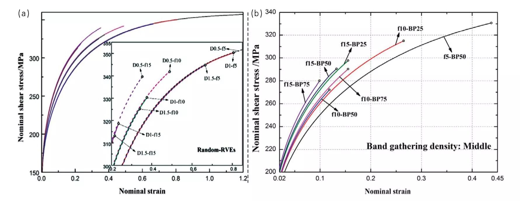

图5 渗碳体颗粒直径、体积分数、分布状态对剪切性能的影响
图4a、4b分别反映了粒径、体积分数的变化对拉伸性能的影响。图5a表示在不同粒径和体积分数下,剪切加载RVE模型至起始应变时的名义应力—应变曲线。根据模拟结果,当粒子直径减小,粒子分数减小时,RVE模型内部发生断裂的时间将被推迟,同时断裂发生时对应的名义应力值将变大。
当球状渗碳体呈带状分布时,即微观组织中出现碳化物带时,在带中更容易发生应力和应变集中。描述碳化物带分布特征的参数有两个:碳化物带中的碳化物颗粒占模型总颗粒的百分数和带中碳化物颗粒聚集密度。图4c、4d为含碳化物带材料的拉伸名义应力—应变曲线,图5b给出了碳化物带状分布对RVE剪切加载输出曲线的影响。碳化物带的出现将会造成材料中微观断裂提前、变形抗力增加,对材料在拉伸过程中的强度产生负面影响。随着带中的碳化物聚集比例增加,或随着碳化物聚集得更紧密,这些负面效应更加明显。

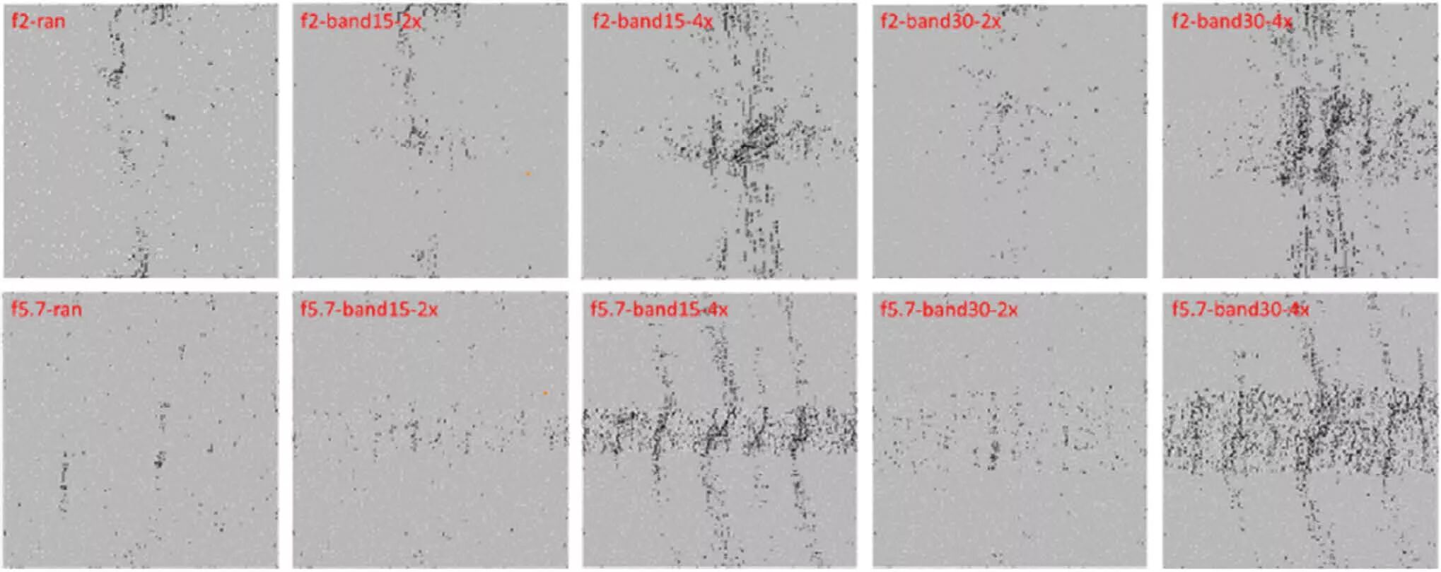

图6 不同渗碳体颗粒体积分数、碳化物带特征的RVE模型单元失效情况

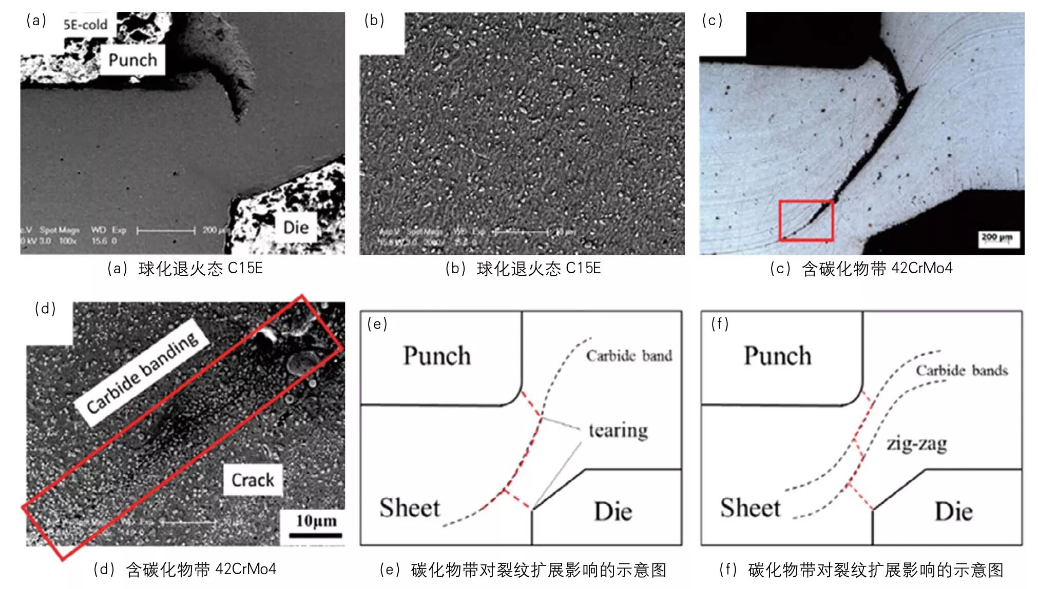

图7 不同微观组织材料精冲变形区起裂情况
精冲过程中,材料的损伤集中在剪切变形区。图6为同一变形程度下剪切变形区中心位置的子模型单元失效分布图(子模型的显示还原为模型未变形时的状态)。图6中的黑色部分为失效铁素体单元,白色为渗碳体单元,灰色为未失效的铁素体单元。可以看出,粒子分数增大时,失效单元的数目明显增多。当子模型内部粒子随机分布时,失效的单元也接近随机分布。当子模型含碳化物带时,失效的铁素体单元明显地集中在碳化物带的区域;而当碳化物带中粒子变密集或者碳化物带变宽时,带内失效单元增多,并且促进失效的铁素体在带外出现。
精冲剪切变形区的微观SEM观察
对不同微观组织的材料进行精冲试验,获得一定压下量下的精冲试样,并在扫描电镜(SEM)下观察剪切变形区中心位置的形貌,如图7a~7d所示。球化退火态C15E材料中球状渗碳体含量较低且分布均匀,断裂仅出现在凸模圆角上端精冲的废料侧,精冲变形区的中心和凹模并未观察到裂纹。对于含明显的碳化物带的42CrMo4材料,裂纹沿着碳化物带扩展,而偏离平行于冲裁方向的剪切带,图7d表明裂纹恰好穿过渗碳体聚集最为紧密的区域。
因碳化物带的存在而导致的裂纹扩展路径改变会严重影响精冲断面质量。当材料中存在严重的碳化物带时,裂纹可能沿着碳化物带扩展较深,如图7e所示。而当材料中存在平行的多条碳化物带时,裂纹的扩展路径可能会多次发生改变,形成图7f所示的一条曲折的裂纹,对应于实际精冲中的粗糙冲裁断面。
