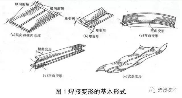

钢结构焊接后发生的变形大致可分为两种情况:即整体结构的变形结构局部的变形。整体结构的变形包括结构的纵向和横向缩短和弯曲(即翘曲)。局部变形表现为凸弯、波浪形、角变形等多种。
1.变形常见基本形式
常见焊接变形基本形式有如下几种:
(1)变窄(横向收缩)的变形;
(2)板材坡口对接焊接后产生的角变形;
(3)焊后构件的角变形沿构件纵轴方向数值不同及构件翼缘与腹板的纵向收缩不一致形成的扭曲变形;
(4)薄板焊接后母材受压应力区由于失稳而使板面产生翘曲形成的波浪变形;
由于焊缝的纵向和横向收缩相对于构件的中和轴不对称引起构件的整体弯曲,此种变形为弯曲变形。
这些变形都是基本的变形形式,各种复杂的结构变形都是这些基本变形的发展、转化和综合。

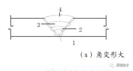

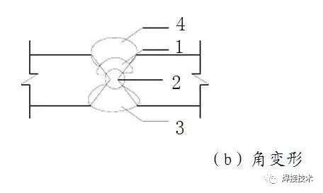

4)双面均可焊接操作时,要采用双面对称坡口,并在多层焊时采用与构件中和轴对称的焊接顺序,
如下图2:
图2:用双面坡口对称焊接顺序减小角变形

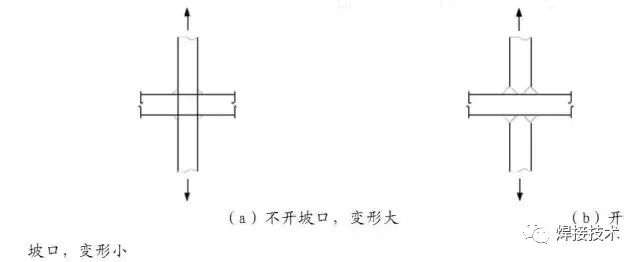

5)T形接头板厚较大时采用开坡口角对接焊缝,
见图3:
图3:T形接头板厚较大时采用开坡口角对接焊缝

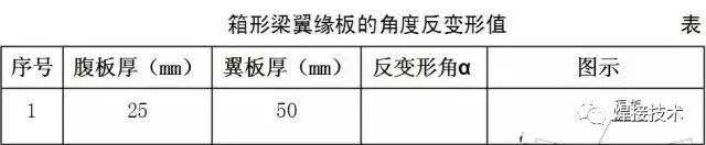

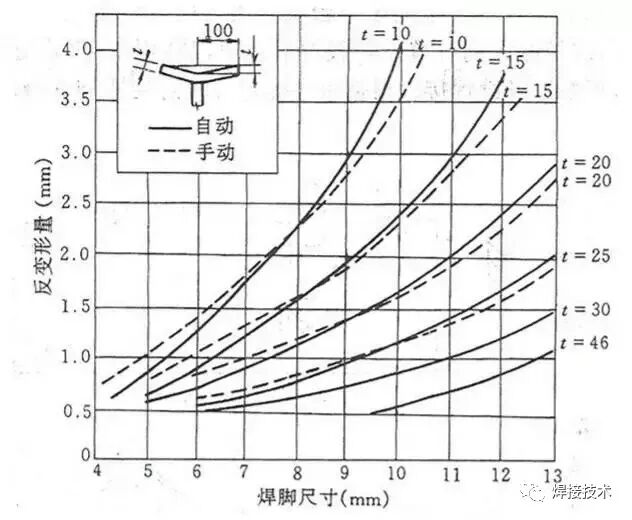

6)采用焊前反变形方法控制焊后的角变形,此法使生产中最常见的一种方法,而预先把焊件作出基本抵消(补偿)。
焊后弯曲的反变形,来达到防止焊后变形的目的。表1、图4分别为箱形柱、H型钢焊接前反变形参考数值:
 图4 H形钢焊接前翼缘的反变形量参考值

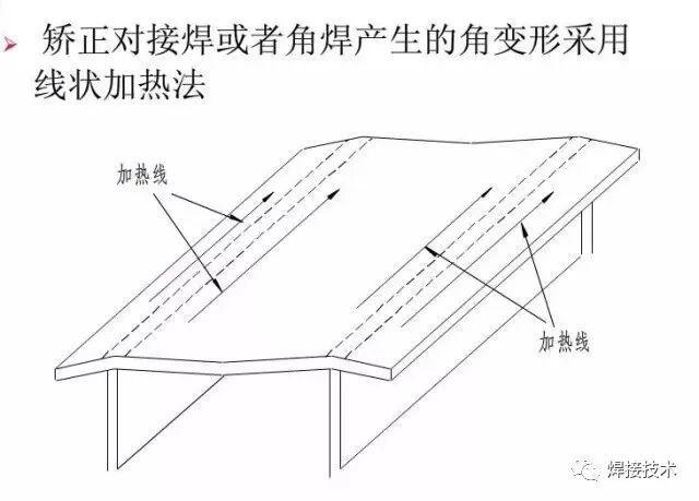

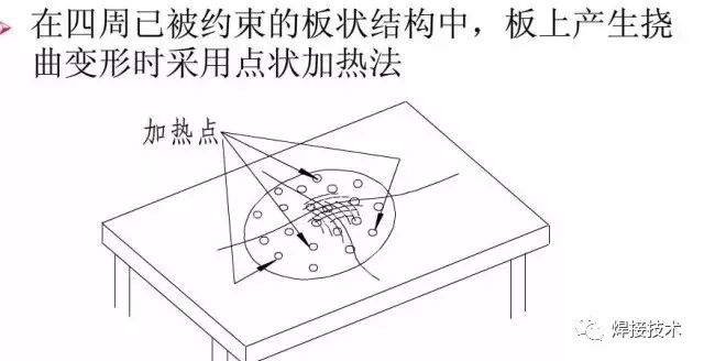

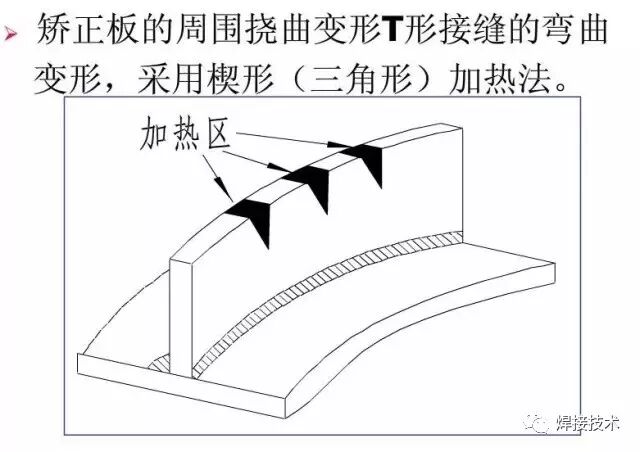

2.加热矫正法:

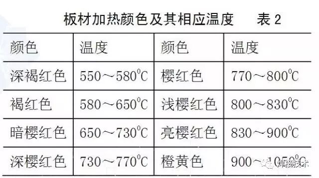

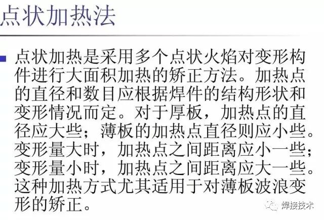

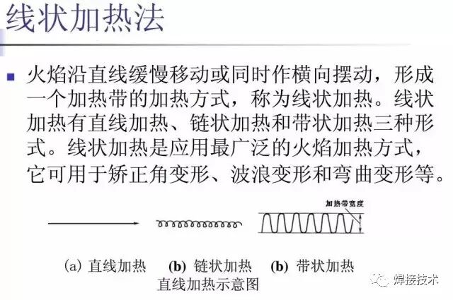

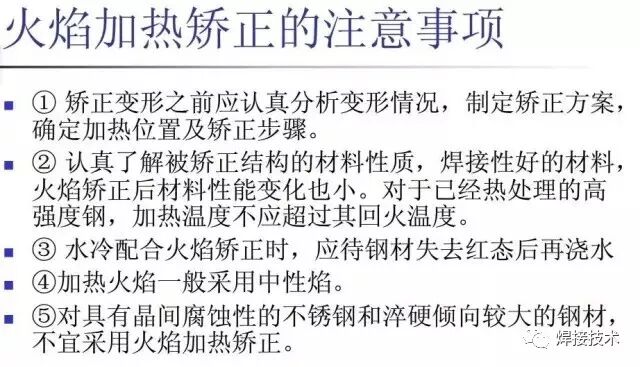

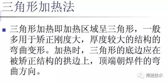

即利用不均匀的加热使结构获得反向的变形来补偿或抵消原来的焊接变形。加热矫正法的加热方法可分为点状加热、线状加热、三角形加热。加热矫正能消除很多施力矫正无法解决的变形,掌握火焰局部加热引起的变形的规律是做好矫正的关键,决定火焰矫正效果主要是加热的位置和加热温度。低碳钢和普通合金的焊接结构通常采用650~8000C的加热温度,一般不宜超过9000C。参见表2各种颜色可判别温度范围
在利用加热矫正的同时,为了提高矫正效果,也可在加热过程种施加外力矫正,火焰矫正时,加热点的冷却有两种方法:即自然冷却和水冷却。采用水火矫正法能使结构矫正收效快,并可以使矫正量大于自然冷却的矫正量。如矫正大截面的H型钢
