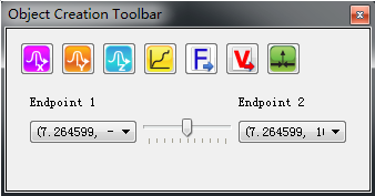

Shift + 单击右键——打开Object Creation Toolbar。在 Meshing & Geometry 界面中,在网格体内按住Shift 单击鼠标右键可以触发 Object Creation Toolbar 的界面,可以快速地创建 Baffle,History Probes 和 Valves。
