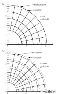

图2 受内压的线弹性厚壁圆筒;理论解(点线)和有限元计算结果的比较[1]
图2给出了另外一个例子。这里显示了受内压的厚壁圆筒在弹性圆筒的泊松比为0.3时,有限元计算结果逼近理论解;而当泊松比逼近0.5时,有限元计算结果与理论解相差极大(实际上当泊松比逼近0.5时,有限元计算位移逼近于零)。

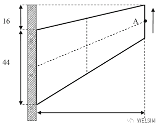

4. 算例: Cook's membrane [10,11]
.jpg)
Cook's membrane benchmark见上图,锲形版材质设定为近似不可压缩的Mooney Rivlin超弹性材: 其·弹性能函数
, 给定参数C10=1.0,C01=0.925,D1=0.000245。 采用单元为六面体F-Bar单元,B-Bar单元和一般的等参六面体单元。计算结果如下:

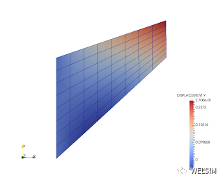

(a)等参单元:受力方向最大位移值=0.2706

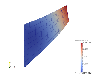

(b)B-bar单元:受力方向最大位移值=3.898

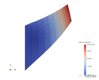

(c)F-Bar单元:受力方向最大位移值=4.918
通过数值的实例计算,可以明显的看出,B-Bar单元在超弹材料的计算上要明显优于等参数单元,而F-Bar单元,在变形较大时是优于B-Bar单元的。值得一提的,由中国人主导研发的大型通用有限元软件 WELSIM 已经支持了F-Bar单元,这为我们在工程分析中得到更加精确的结果提供了有力工具。
