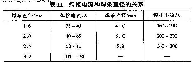

    在使用一般碳素钢焊条时,焊接电流与焊条直径d的关系为:
                                         I=(35-55)d
      以上关系式计算出来的焊接电流,是一个大概的参考数值。焊接电流和焊条直径的关系,也可参考表11选取。
