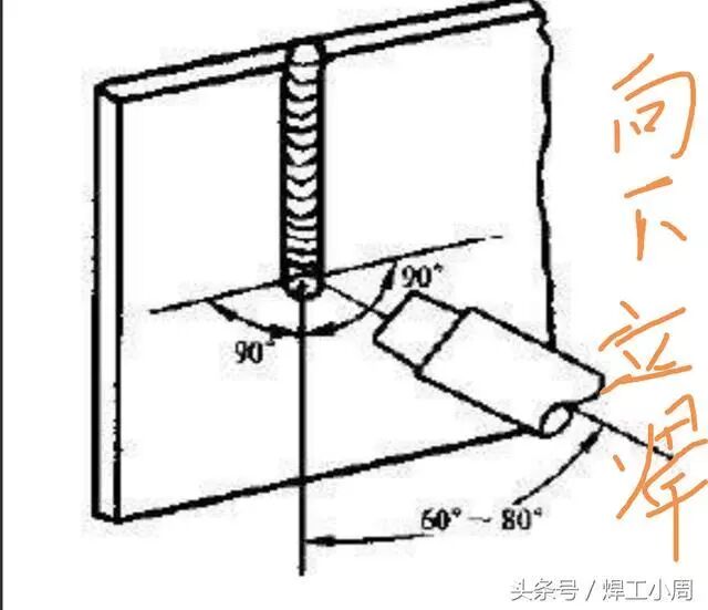

向下立焊的操作方法:
(向下立焊只适用于薄板和不是重要结构的焊接,因为向下立焊比向上立焊更容易造成熔化金属下淌,易夹渣和产生气孔等缺陷。向下立焊的特点是焊接速度快,熔深浅,不易烧穿,焊缝成型美观,操作简单。)
1,焊接电流适中,不宜电流过大,保证熔合良好。
2,施焊时,焊条垂直于焊件表面用直击法引弧,运条时要采用较大焊条前倾角,这个角度大约为30--40度,利用电弧推力托住熔池,防止熔化金属下淌。
3,施焊时,要采用直线形运条法,尽量避免横向摆动。向下立焊焊接最好采用专用的向下立焊专用焊条,以保住焊接后的牢固性。
