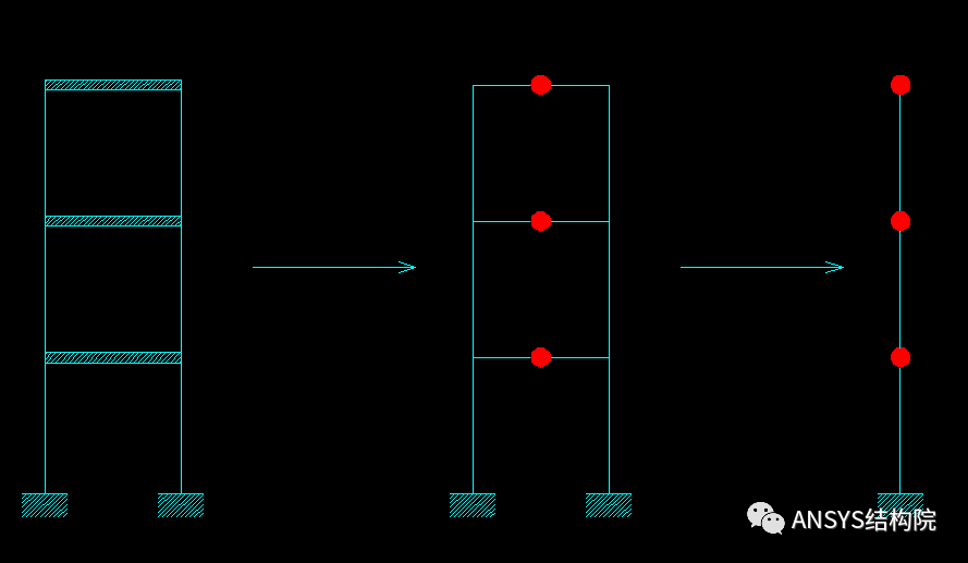

 "糖葫芦串"模型也称之为层间剪切模型,可能对不少的朋友来讲并不陌生,他是建筑结构抗震计算最重要的理论基础,简化示意图如下:
        对于一般的多高层房屋来讲,我们在采用多自由度模型计算时,一般每层楼面及屋面可作为一个质点,而楼面与楼面(或屋面)之间墙、柱的质量则分别向上、向下集结到楼面及屋面质点处,很多时候楼面假定面内刚性,这就形成了层间剪切模型,也即经常所说的“糖葫芦串”模型。

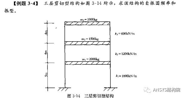

     下面以书中例题为例,简要演示具体过程。例题来源于《建筑结构抗震设计》(第二版)李国强 李杰 苏小卒编著,中国建筑工业出版社 。
     题目如下:

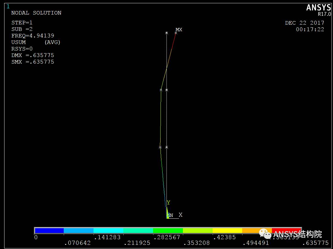

set,list

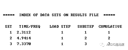

采用上述命令流求得的结构固有频率为:
因而结构圆频率为:
w1=2*3.14*2.3112=14.143
w2=2*3.14*31.0319
w3=2*3.14*7.3370=46.0764

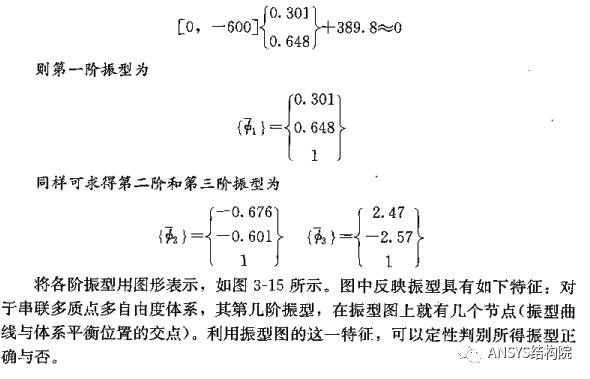

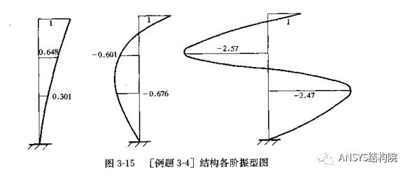

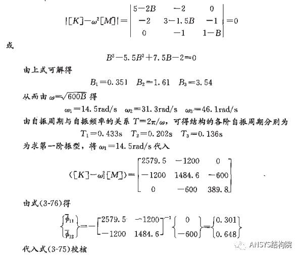

结构理论求解如下:

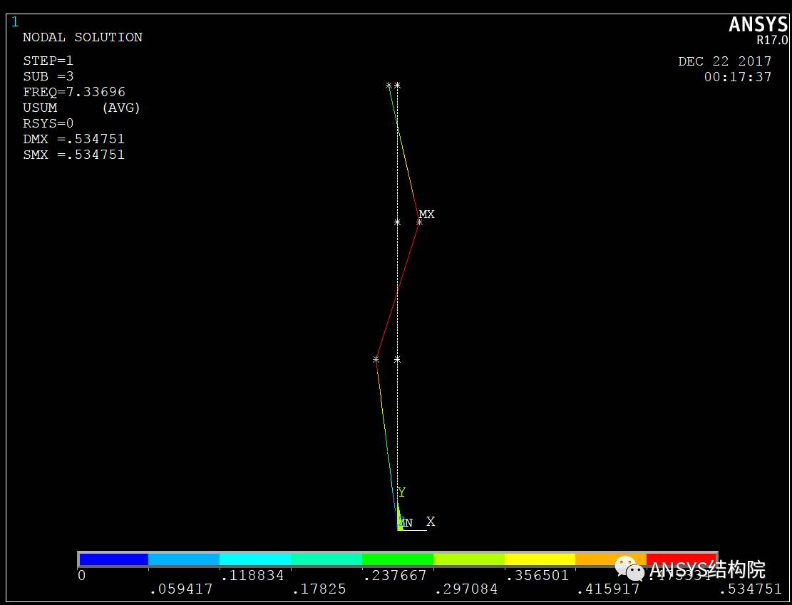

ANSYS结构振型如下(未归一化)
对比两者可知,采用文中所述方法可以很好的在ANSYS中实现“糖葫芦串”模型。
