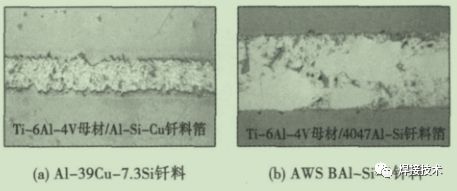

美国研究者针对当前钛合金钎焊中采用纯铝或标准的AWSBAlSi-4(Al-12Si)钎料对应的接头强度低,以及Al-Cu-Si或Al-Ag-Cu系脆性钎料难制成箔带或丝的问题,提出了Al-Mg和Al-Ag二元钎料,以及用Ni,Sn和Mg元素合金化的Al-Cu-Si和Al-Ag-Cu三元钎料。测试了其在600~710℃对钛合金的润湿性及钎焊接头强度,其中Al-2。5Mg-0。3Cr,Al-21。5Ni-9Cu-9。6Si以及Al-4。2Cu-1。5Mg-0。5Si钎料对应接头强度明显高于Al-12Si钎料,并且前两种钎料可以制成箔带使用。如图1所示,采用Al-Cu-Si箔带钎料,钎焊接头组织致密,钎缝成形良好,且其界面连续的金属间化合物厚度明显小于采用铝或Al-Si钎料时的接头。
              图1 新研制的钎料对应的钛合金接头组织对比

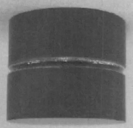

法国研究者通过在真空或中性气氛下成功钎焊了世界上最大的以SiC陶瓷为基的望远镜的赫歇尔反射镜面,并研发了一种在1300~1600℃大气条件下用硅酸钙玻璃做钎料对SiC进行钎焊修复的方法。因为无需使用保护气体,这项技术成本很低。研究表明,温度超过1300℃时,含23CaO-15Al2O3-62SiO2(质量分数,%)的玻璃润湿性和填缝性很好;在1400~1500℃,保温时间超过3min时玻璃在SiC基板上的接触角接近20°。室温下SiC钎焊接头的平均抗剪强度为42MPa。图2为钎焊的三明治结构的样品。
图2 钎焊的三明治结构 SiC/玻璃 /SiC样品

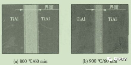

葡萄牙Minho大学分别采用钛箔、Ti/Ni/Ti箔、Ni/Al纳米叠层材料进行TiAl/TiAl的扩散焊研究(图3)。通过工艺优化和接头强度试验,在800℃/10MPa/60min条件下接头抗剪强度为226MPa,而在900℃/5MPa/60min条件下可获得最高抗剪强度314MPa。连接过程中,多层膜将转变成具有金属间化合物相的纳米结构中间层。多层膜的周期厚度影响接头的质量和接头强度,适宜的薄层可以使异种材料接头的残余应力降至最低。
图3 使用 Ni/Al纳米叠层箔材作中间层的 TiAl/Ti Al扩散焊接头的组织形貌
