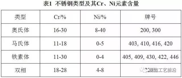

不锈钢可分为四种类型:奥氏体型、马氏体型、铁素体型和双相不锈钢(表1)。
这是根据不锈钢在室温时的金相组织划分的。当低碳钢被加热到1550℉时,其组织从室温时的铁素体相转变成奥氏体相。而冷却时,低碳钢组织又重新转变成铁素体。高温时存在的奥氏体组织是非磁性的,而且相比室温铁素体组织其强度较小,韧性较好。
当钢中的Cr含量大于16%时,室温的铁素体组织得到固定使得钢材在所有温度范围内保持铁素体态。因此,称为铁素体不锈钢。当Cr含量大于17%Ni含量大于7%时,奥氏体相得到固定,使得从低温到几乎熔点的范围内均保持奥氏体态。
奥氏体不锈钢通常称为“Cr-Ni”型,马氏体和铁素体不锈钢直接称为“Cr”型。不锈钢和填充金属中的元素可分为奥氏体形成元素和铁素体形成元素。最主要的奥氏体形成元素有NiCMnN,铁素体形成元素有CrSiMoNb。调整元素含量可控制焊缝中的铁素体含量。

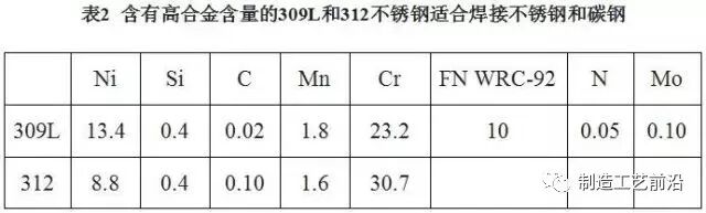

焊接碳钢和304或316不锈钢时,以及其他异种不锈钢焊接时(表2),多数情况下考虑选用309L焊材。如果希望得到更高的Cr含量,则选用312型。

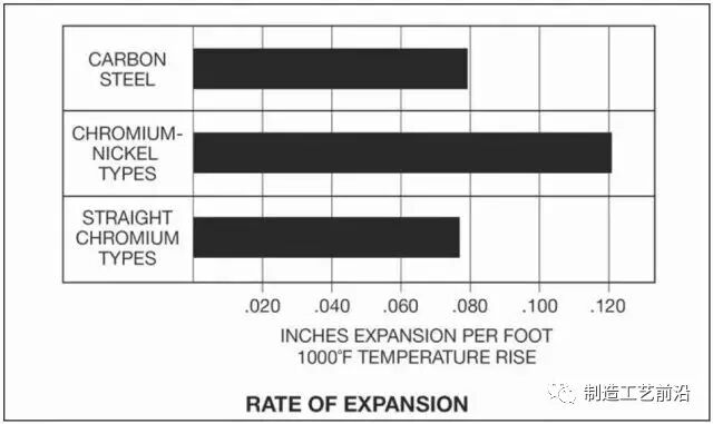

需要指出的是,奥氏体不锈钢的热膨胀率比碳钢高50%。当焊接时,热膨胀率的差异会产生内应力,从而导致裂纹产生,这时需要选择合适的焊材或指定合适的焊接工艺(图3)。

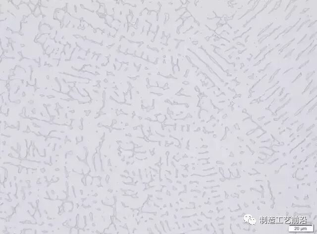

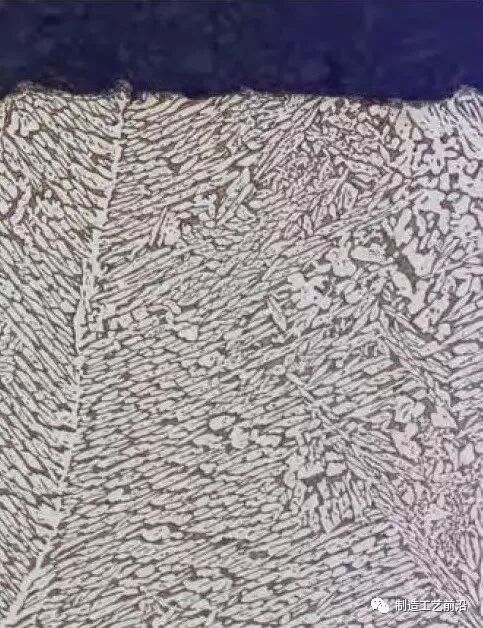

通常,双相不锈钢组织中的奥氏体相和铁素体相各占50%左右。铁素体相的存在可以提高强度和耐应力腐蚀性能,而奥氏体相可以提高韧性。两相的共同作用使得双相不锈钢的性能更加优异(图5)。双相不锈钢的范围很广,最常见的型号是2205:含有22%Cr,5%Ni,3%Mo以及0.15%N。
图5 双相不锈钢综合了铁素体和奥氏体的优点。图片是铁素体基体上分布着奥氏体相(白色部分)的双相焊缝组织
在焊接双相不锈钢时,太多铁素体的存在可能造成一些问题(电弧的热量使得铁素体基体中的原子重新排序)。为此,焊材需要提供更多的奥氏体形成元素,通常是比母材高2-4%的Ni。例如,焊接2205不锈钢时用的药芯焊丝含有8.85%Ni。
焊后,焊缝中的铁素体含量在25-55%之间(也可能更高)。注意:焊后冷却速度要足够慢,使得奥氏体重新形成,但是不能太慢,太慢会析出金属间相,也不能太快,太快会在热影响区产生过多的铁素体。务必遵循产商提供的焊接工艺和焊材选择手册。

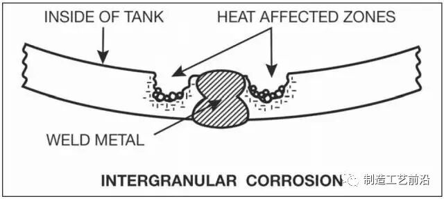

在800-1600℉时,碳含量超过0.02%时,C会向奥氏体晶界扩散迁移并在晶界处与Cr发生反应形成铬的碳化物。如果CrC元素大量固定下来,耐蚀性会下降。此时如果暴露在腐蚀性环境下,就会发生晶间腐蚀,造成晶界被侵蚀掉(图6)。
图6 装有腐蚀性介质的水槽里,在焊接热影响区发生了晶间腐蚀。使用含碳量低的或者特殊合金化的焊材可降低碳化物析出倾向,并增强耐蚀性。
为了控制碳化物析出,采用低含碳量的焊材来保证焊缝金属中碳含量尽可能低(最多不超过0.04%)。也可以通过添加Nb和Ti元素来固定C,相对于Cr元素,元素Nb和Ti与C的亲和力更大。347型焊材就是为此目的设计的。
