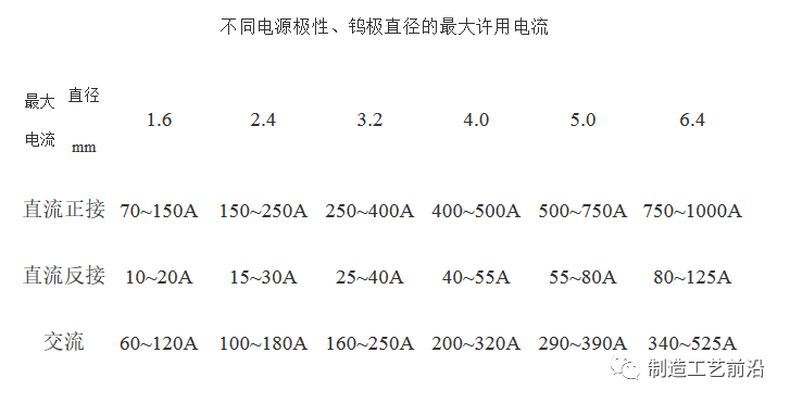

电流过大容易产生烧穿或焊缝下陷、咬边等缺陷,还会引起钨极烧损或产生夹
钨缺陷;电流过小,电弧燃烧不稳定甚至发生偏吹。

3. 钨极直径

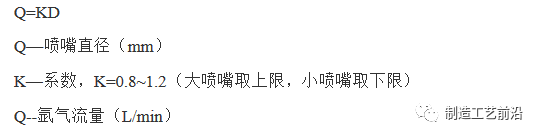

氩气流量过大可能破坏层流保护、卷入空气;流量过小,气流挺度减弱,也易使空气侵入。气体流量取决于喷嘴形状、尺寸、坡口形式、焊接电流及喷嘴与工件间距离,也与外界环境有关。

总之,手工钨极氩弧焊的喷嘴直径一般为5~20mm;氩气流量3~25 L/min;钨极伸出长度为5~10mm;喷嘴与工件距离5~12mm。

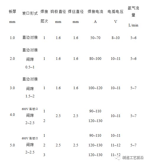

1.焊接工艺参数
氩气保护试验法:按选定的工艺参数在试验板(与工件材质相同)上引燃电弧后并保持不动,待电弧燃烧5~10秒灭弧,然后检查熔化焊点周围有无明显、光亮的圆圈。圆圈越大越光亮清晰,说明保护效果越好。
颜色观察法:在试验板上焊接,焊后观察焊缝表面的氧化色,以鉴别气体保护效果。不锈钢焊缝表面呈银白色和金黄色最好,蓝色次之,灰色不良,黑色最差。
不锈钢对接接头手工钨极氩弧焊工艺参数

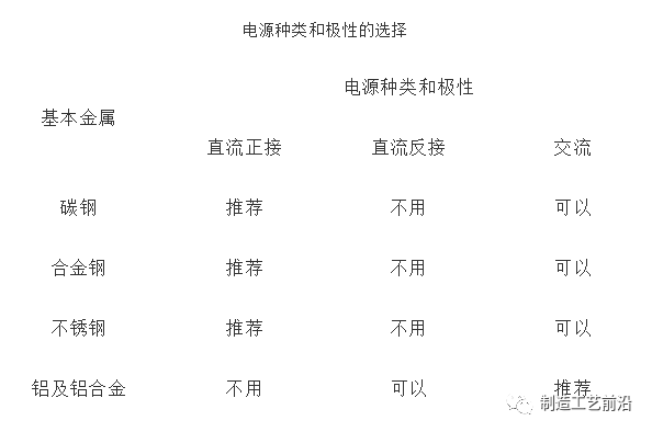

2.电源种类和极性
