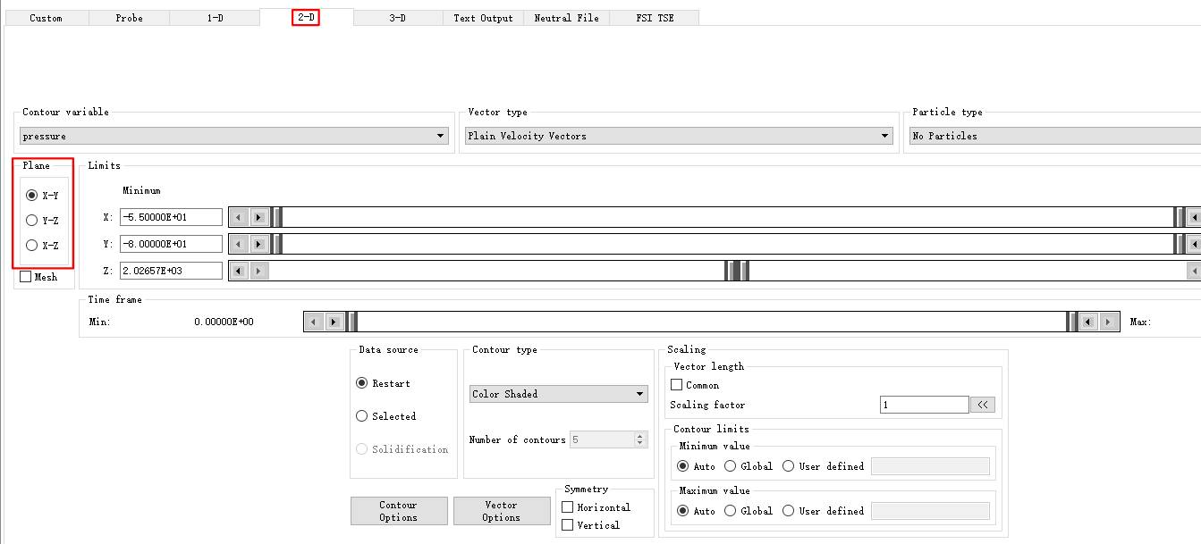

一般情况下,用自带的后处理即可导出 2D 剖面图。FLOW3D 软件中,通过 Analyze > 2-D 切换到 2-D 剖面生成界面后,进一步选择垂直于任意坐标轴的平面,选择等值变量,定义截面在坐标轴的位置以及涉及范围等,即可输出垂直于某坐标轴的 2D 剖面。

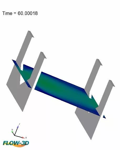

但是,FLOW3D 软件自带的后处理工具仍存在很多不足。如剖面仅可以为三种基本与坐标轴垂直的剖面(xy,xz 和 yz)。如果遇到复杂的几何体,目标剖面与坐标轴不垂直的时候,无法完成对目标剖面的切割。另外,对切割剖面的图形样式的更改参数较少,无法实现更多自定义设置。此时,就需要用到第三方后处理工具的辅助。

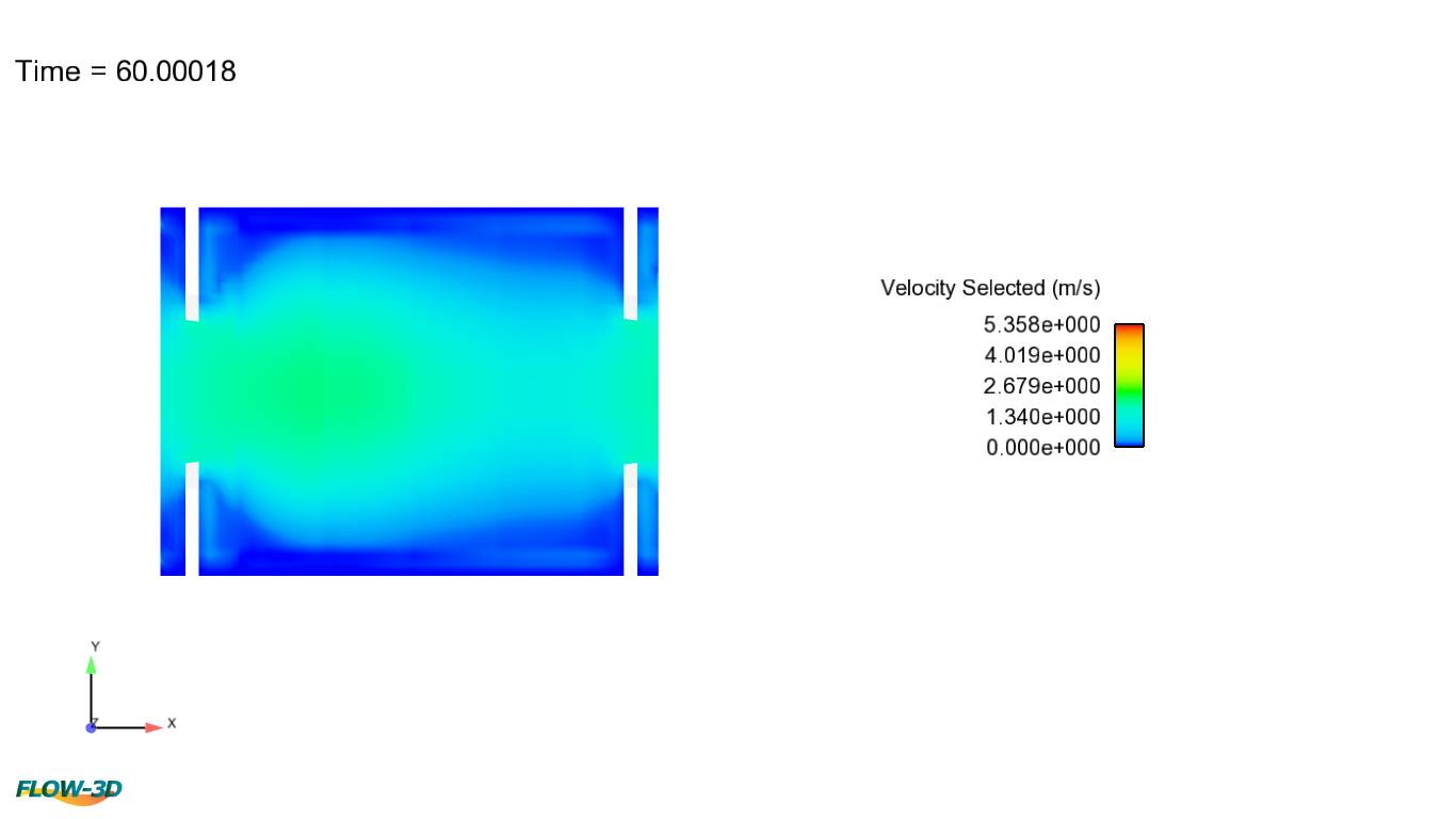

本文重点讲解如何使用 Flowsight 实现自定义剖面的切割。
Flowsight 中默认存在三种剖面形式。X/Y/Z plane 、 Arbitrary planes 和FSI/TSE clips。其中,FSI/TSE clips 面向流固耦合模型和热应力模型。一般常用 X/Y/Z plane 和 Arbitrary planes。

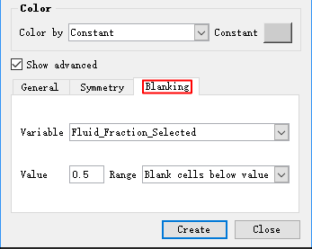

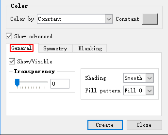

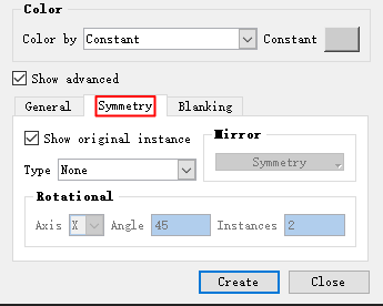

X/Y/Z plane 与自带的后处理软件类似,只适用于垂直于坐标轴的切割剖面。但相对于自带的后处理软件,可以对剖面做更多的设置。如对剖面的阴影(Shading)、填充样式(Fill pattern),旋转、平移剖面(Symmetry > Type > ……)等。需要注意的是:无论旋转还是移动,新剖面与原始剖面所呈现的内容相同,只是在空间上的位置和方向发生了变化。

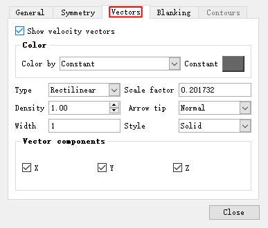

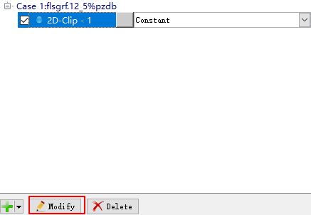

创建剖面后,对新建的 2-D-Clip 进行修改(Modify),可以进一步地对剖面中矢量流速例进行添加。相对于自带的后处理软件,软件的交互逻辑更加清晰。

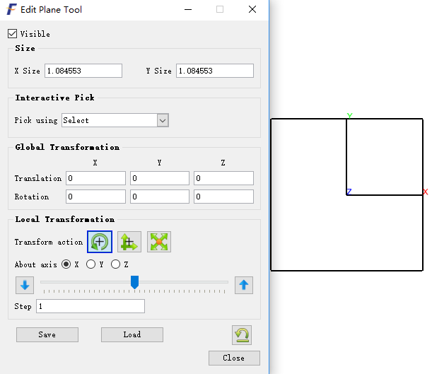

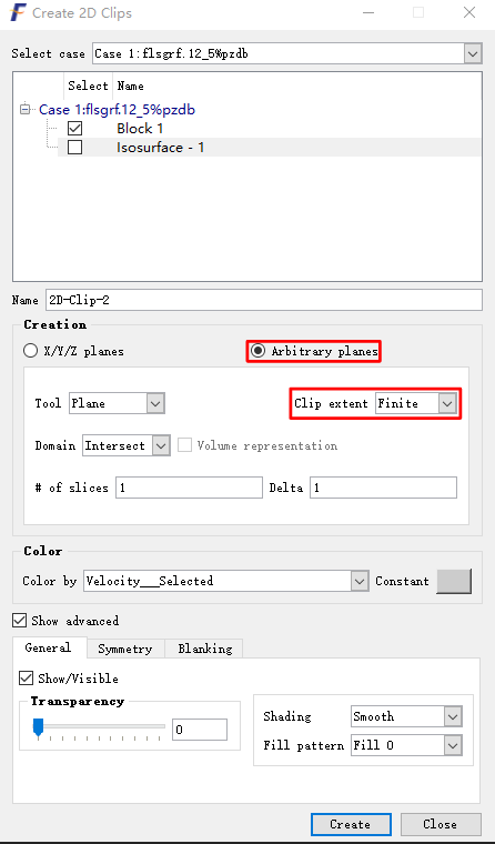

相较于 X/Y/Z plane,Arbitrary plane 对剖面的切分则比较自由。它完全建立在自定义平面的基础上,而在样式上与 X/Y/Z plane 的设置相同。因此,设置 Abitary plane 剖面的重点在建立自由的 plane 。此时,需要在 Plane Tool 中定义平面的基础上去定义剖面。
设置界面中,
Translation 定义自定义平面坐标轴原点与几何体原点的对应位置。
Rotation 定义平面绕各轴旋转的角度。
X Size 和 Y Size 自定义x和y方向上平面的长度和宽度。

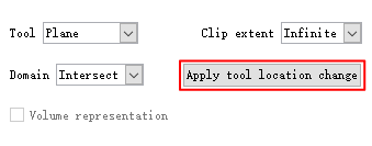

在 Plane Tool 的限定下,Clip extent 选择 Finite 将剖面限定自定义的平面范围内,即可切割出目标范围。
已切割完的剖面,如果需要对剖面进行修改,只需要再次进入 Plane Tool 的界面,对平面的基本参数进行调整,之后,再对已切割出的剖面进行修改(Modify),点击 Apply tool location change,可让剖面适应于新设定的平面。
