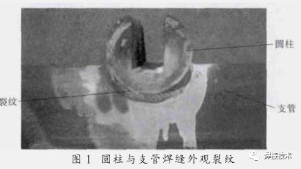

动车顶部某焊接结构件(材质5083铝合金),在动车的入库检修过程中发现某部位焊接接头出现裂纹;在随后的检修过程中,断断续续发现几件同样在此部位开裂的结构件,这些开裂的结构件均是在同一月份内完成制造装车运行的。
二、裂纹分布及扩展路径
该焊接接头为环焊缝,裂纹的发生部位均是在圆柱正面一侧焊缝与支管交接的熔合线处,裂纹从熔合线部位开始起裂,沿着支管的横截面进行扩展。而在环焊缝的其它部位均未发现裂纹。见图1。

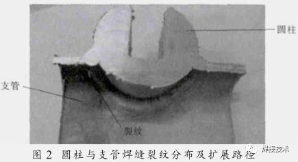

为了观察裂纹的深度以及确定裂纹初始位置及扩展路径,选取整个环焊缝焊接接头,沿着截面剖开,如图2,可以清楚看出裂纹起源于焊缝的表面熔合线,但未沿焊缝熔合线继续开裂而是沿母材开裂,母材裂穿,并沿母材径向继续开裂,从而可以排除是由焊缝内部缺陷引起的裂纹。

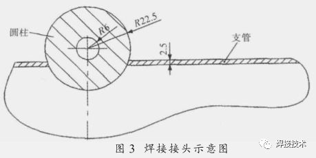

圆柱与支管母材均为5083铝合金.圆柱与支管TIG焊前进行化学清洗,焊接时采用准1.2mm的5087铝合金焊丝,保护气体为99.99%Ar,电流200A.接头型式见图3。

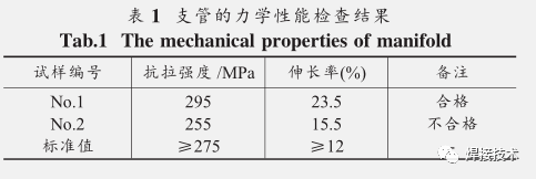

支管、圆柱的化学成分检测结果均满足5083铝合金标准成分的要求。从支管上截取2件拉伸试样,测试结果见表1。试样1力学性能检查结果合格,试样2力学性能检查结果不合格。

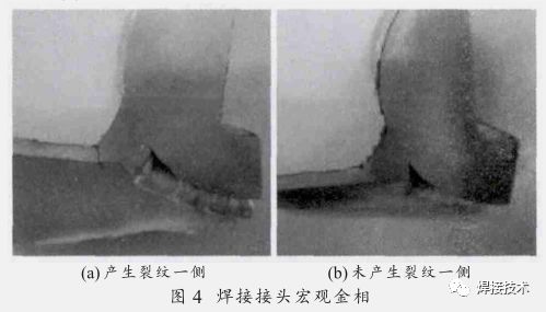

将圆柱与支管焊接接头环焊缝沿纵剖面等分成4份,观察4个纵剖面焊接接头情况。环焊缝产生裂纹一侧的情况见图4(a)所示,裂纹由焊缝与支管的表面熔合线处起裂,未沿焊缝熔合线纵向继续开裂,而是沿母材开裂。环焊缝未产生裂纹一侧的情况见图4(b)所示,未发现缺陷。

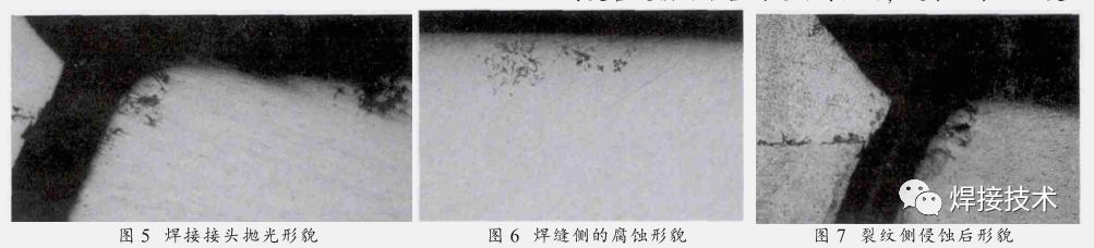

环焊缝产生裂纹一侧,在焊缝与支管交接的熔合线上抛光态下可观察到腐蚀形貌,如图5所示,在支管表面也观察到一处腐蚀形貌(图5右上)。
在焊缝侧也观察到腐蚀形貌(图6),裂纹呈较宽直线状(图5)。侵蚀后的形貌见图7,裂纹起裂部位为焊缝与支管交接的熔合线处的腐蚀坑,起裂后裂纹沿支管横截面基体裂开。

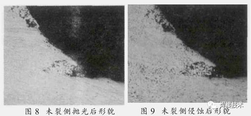

环焊缝未产生裂纹一侧,焊缝与支管交接的熔合线处抛光态下可观察到腐蚀形貌,焊缝侧也观察到严重腐蚀形貌,见图8。侵蚀后形貌见图9。腐蚀位于熔合线处和焊缝表面。

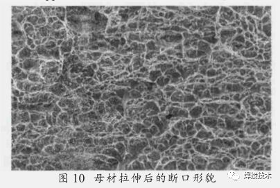

5.4  断口分析

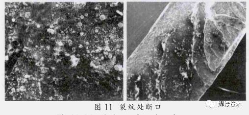

母材的拉伸断口形貌如图10,呈韧窝特征。裂纹处断口表面有很厚的腐蚀产物,腐蚀产物中有氧、硫、氯等元素。
将断口清洗后观察,但可观察的新鲜断口很少,断口呈多源断裂特征,已交汇形成台阶,见图11。

由以上分析结果可知:①5083铝合金圆柱、支管化学成分满足要求。②5083铝合金支管材料力学性能不稳定,No1检查结果合格,No2检查结果不合格,说明母材本身存在质量缺陷。③在使用过程中发生断裂试样的环焊缝四周的熔合线处均已产生腐蚀坑,腐蚀坑主要位于靠近支管的焊缝处。断裂仅在环焊缝受向上拉力一侧的支管上发生,在环焊缝受向压力的对面一侧未发生。④支管母材拉伸试样的断口呈韧性断裂特征,而使用过程中发生断裂试样的断口呈脆性断裂特征。⑤断口表面腐蚀产物很厚,腐蚀产物中有氧、硫、氯等元素。
从上述②、③、④可以得出:断裂与腐蚀坑有关、与拉应力有关、是非过载的损伤型断口。5083铝合金在拉应力作用下、在有氯离子的潮湿环境中具备发生应力腐蚀开裂的倾向。焊缝熔合线处是截面过渡的地方,也是组织突变的部位,该处组织明显粗大,更容易产生腐蚀。
在金相观察中腐蚀坑出现的位置也主要就在焊缝熔合线处。焊缝熔合线处应力集中,应力腐蚀易在腐蚀坑处起裂,在受拉应力的地方会产生应力腐蚀。断裂的试样裂纹也正是从腐蚀坑处起裂,并仅在环焊缝受拉应力的一侧发生裂透支管横截面的应力腐蚀断裂。该焊接接头的断裂属于应力腐蚀断裂。
