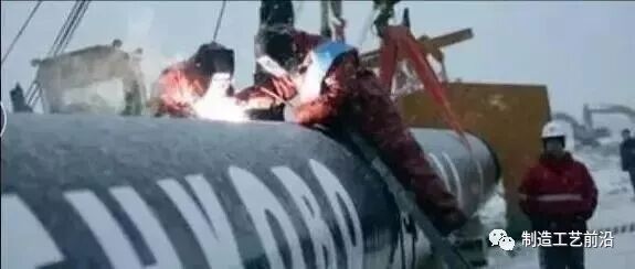

制定低温钢焊接工艺的根本出发点是在防止出现裂纹的同时,要保证焊缝和过热区具有低温韧性。低温钢的焊接工艺要点如下:
1、焊接方法
目前所使用的各种焊接方法均可用于低温钢焊接,如焊条电弧焊、埋弧焊、钨极氩弧焊、熔化极隋性气体保护焊、CO2气体保护焊、等离子弧焊等。
2、焊接材料
焊接铝镇静钢时,为保证焊缝具有良好的低温韧性,选用ωNi为0.5%~1.5% 的低镍焊条比选用成分与母材相同的C-Mn型焊条更为可靠。埋弧焊时,可采用C-Mn焊丝配合能过渡Ti和B的碱性粘接焊剂,或中性熔炼焊剂配合含Mn-Mo焊丝,或碱性熔炼焊剂配合含镍的焊丝。钨极氩弧焊和熔化极惰性气体保护焊时,应选用ωNi为1.5%~2.5%的焊丝。
焊接低合金高强钢时,在保证焊缝具有足够韧性的前提下还要考虑到与母材等强度,因此焊接材料中除了含有ωNi为1%~3%以外,一般还有ωMo为0.2%~0.5%,有时还含少量的铬。
焊接低镍低温钢时,所用的焊接材料的含镍量应与母材相同或高于母材,同时应尽量降低焊缝中含碳量和硫、磷杂质含量,并应对锰、硅加以限制。
焊接9Ni钢时,通常采用三类奥氏体焊接材料:①ωNi在60%以上的Inconel型的Ni-Cr-Mo系合金;②ωNi在40%的Fe-Ni-Cr系合金;③含13Ni -16Cr-Mn-W的奥氏体不锈钢。10.jpg
3、焊接热输入
为防止在焊缝和近缝区产生能导致接头低温脆化的粗大的铁素体或上贝氏体和M-A组元,宜选择偏小的焊接热输入和无摆动的快速多层焊工艺。
4、焊前预热和层间温度
由于低温钢一般都具有良好的焊接性,焊前通常都不需要预热,但是如果焊件刚性比较大,也需要采取预热措施,但温度不能太高,一般应控制在100~150℃,层间温度大于等于300℃。
5、焊后热处理
对于铁素体类低温钢,当焊件板厚>15mm时,焊后多采用消除应力热处理。但是对于具有回火脆性的含镍低温钢,应注意回避回火脆化温度。
9Ni钢由于焊接性优于一般的低合金高强钢,当板厚<50mm时,焊后可不进行消除应力热处理。
