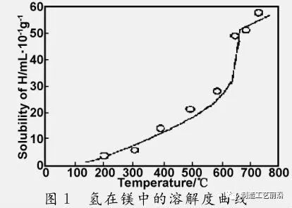

对于气孔内气体的来源问题,总的来说,存在以下两种观点:第一种观点认为压铸镁合金熔焊气孔主要是氢致气孔,并指出其来源主要有两部分
(1)来自压铸镁合金母材本身,包括压铸过程产生的氢以及母材表面未被除去的氧化膜吸附的水分而产生的氢。压铸过程产生的氢,其来源可能是由于原材料不干燥或模具内壁涂料在高温时产生部分分解等,其在镁合金中以两种形式存在:原子氢和分子氢。原子氢间隙固溶于镁的晶格中或与之反应生成氢化物;分子氢存在于材料中的各种缺陷如气孔、缩孔、微裂纹、晶界等处;
(2)来自焊接时周围气氛的溶入,如空气中的水蒸气或保护气体中的水分进入熔池。赞同这种观点的研究者通过实验观察到焊缝的拉伸断口中气孔由内到外呈喇叭口形,内壁表面光滑,符合氢气孔的特征,并从理论上指出镁合金中氢的溶解度在镁由液态变为固态的过程中有一个突变,其溶解度降低60%左右,如图1所示。
第二种观点认为这些气孔应该主要来自于母材压铸过程中由于压铸高速充型导致的卷气行为。而这些气孔应该主要来自于空气中的氮气,并在焊接时受热聚集、长大,在焊缝快速凝固条件下,来不及溢出逃逸的气体最终形成宏观气孔分布于焊缝及近缝区。

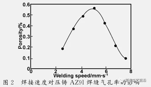

目前研究较多的是压铸镁合金激光焊接,但就激光焊接工艺对气孔倾向的影响,目前还没有一致的结论。图2 为焊接速度对压铸焊缝气孔率的影响。研究表明,随着焊接速度的减小以及激光功率的增大气孔率不断增加,他们认为这主要是因为焊接速度的减小以及激光功率的增大都会导致熔化的金属量增加,母材中原始气孔的膨胀与合并程度增大,从而使得气孔率增加。

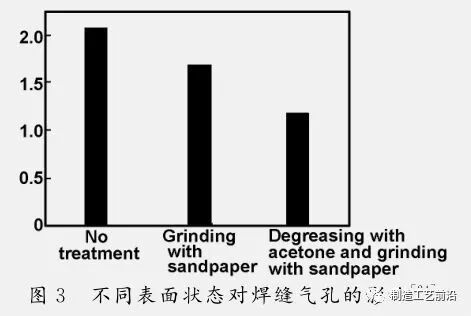

母材的焊前清洗状况直接影响焊接时氢的来源。对镁合金钨极氩弧焊的研究表明,焊缝中的气孔率与焊前的清洗状况有直接关系,如图3所示。可以推测母材表面清洗状况对压铸镁合金焊接气孔也有类似的影响,但由于压铸镁合金母材氢含量较大,焊前清洗只能去除母材表面的氧化膜吸附的水分,因此此方法对于原始含气量较高的压铸镁合金而言,起到的作用是十分有限的。
