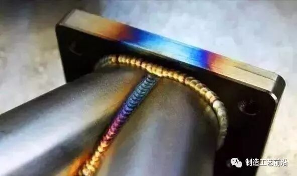

焊接技术最高境界是什么?不仅体现在优秀的焊缝质量,是质量与艺术美感的完美结合,是零件性感的美!

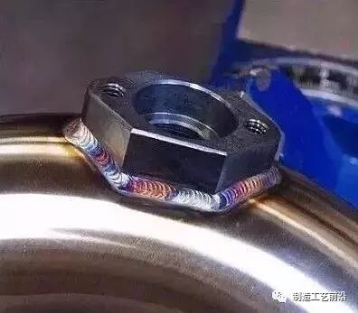

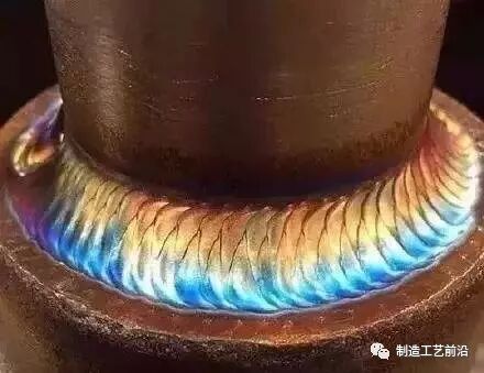

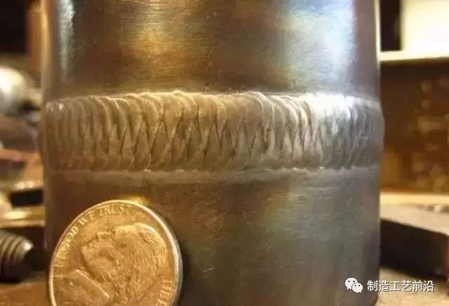

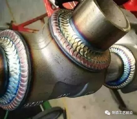

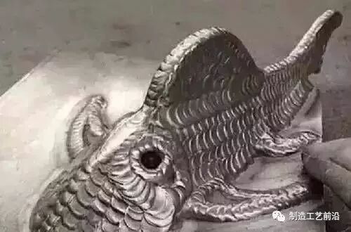

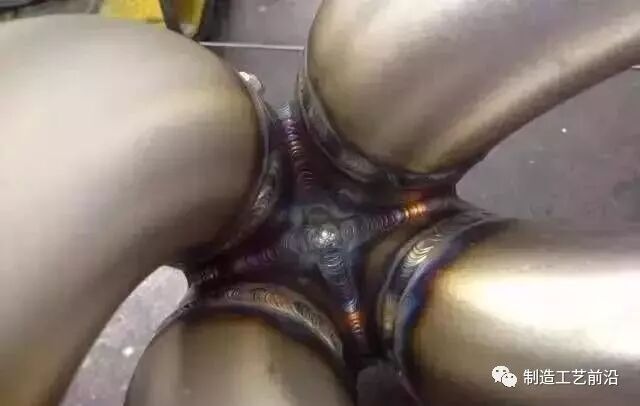

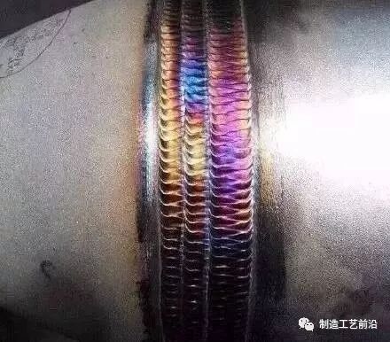

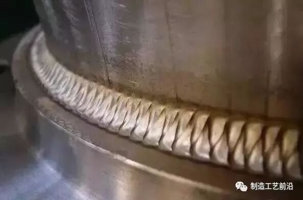

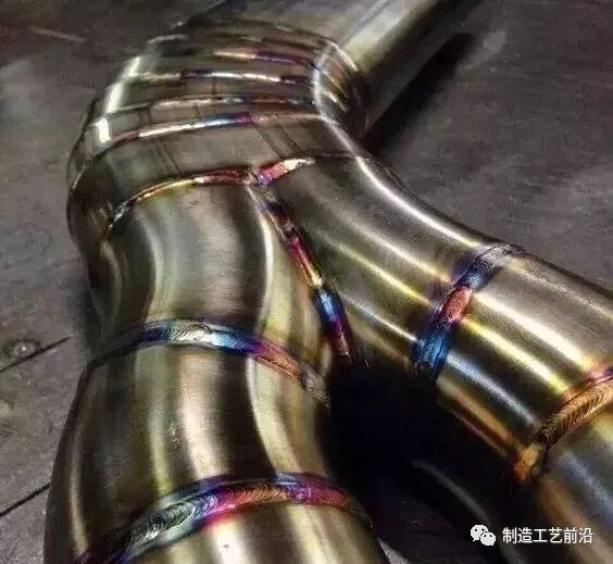

鱼鳞焊是焊接的一种工艺方法,因其焊接平面呈鱼鳞状故得其名。T.I.G Welding 为焊接的一种工法,不用任Lugs,管材对管材直接焊接,其焊接成鱼鳞状也有简称鱼鳞焊。
鱼鳞焊主要就是选定焊接点,通电,用焊棒头敲打出电弧,使焊棒里的焊剂融化,然后左右小幅度摇摆焊钳,使焊心均匀融化在焊接位置。
焊接技巧:控制焊接时的手稳是最大的关键,避免发抖烧损坞极造成熔池夹钨。控制方法可才用握焊槍的食指支撑于所焊管道或板件。钨极伸出长度可根据破口的深浅来选择,一般3~5mm。
焊接技巧:关于运丝方法可根据破口的大小选择,破口角度较小时焊丝可放于溶池中间,连续送进。破口较大时可采用两侧点进送丝(要相当熟练,避免碰到坞极),焊左右移动使边缘熔合良好。
网友总结的简单方法,从刚开始焊起,焊条成45度的角慢慢的往前焊,焊条要来回的慢慢的摆动,注意速度不要太快,要有规律性。

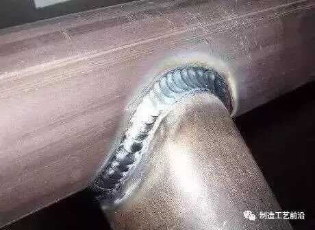

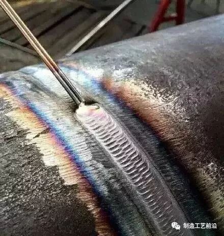

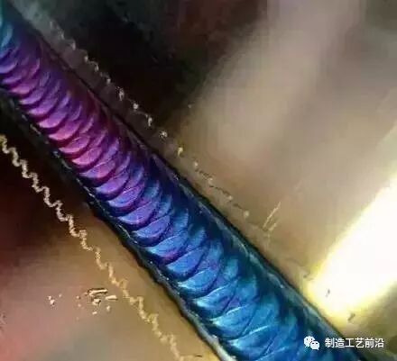

鱼鳞焊实操演示

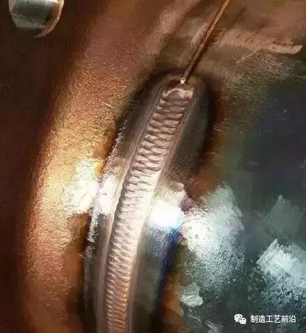

刚刚完成的鱼鳞焊

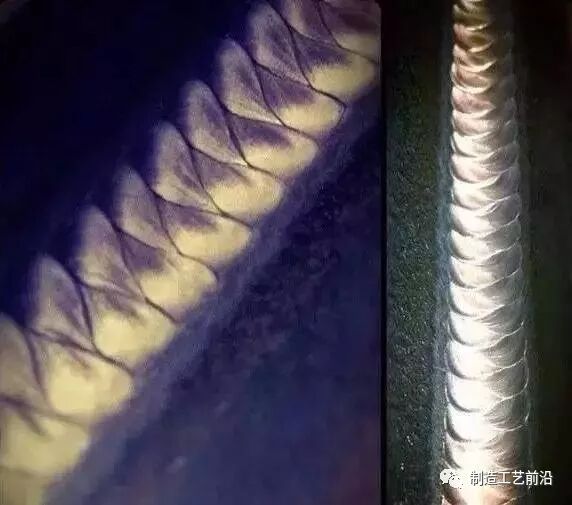

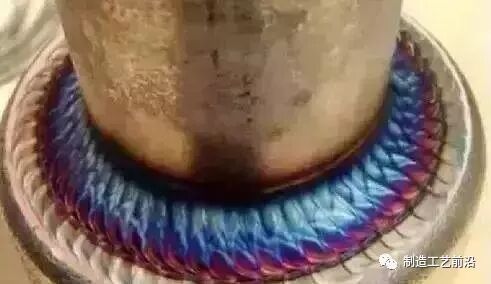

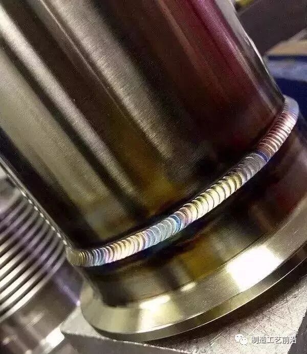

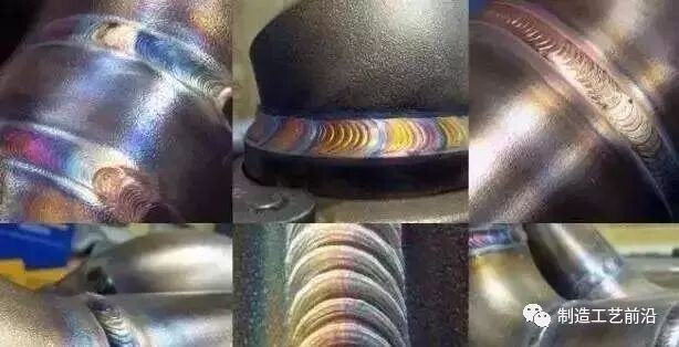

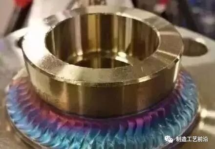

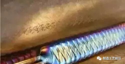

从焊接鱼鳞纹看出品质好坏焊接纹路粗大、不均匀就是明显的焊缝外观不平滑,在焊接过程中摆弧不稳定,焊缝外观纹路越小,焊接过程中摆弧比较稳定。

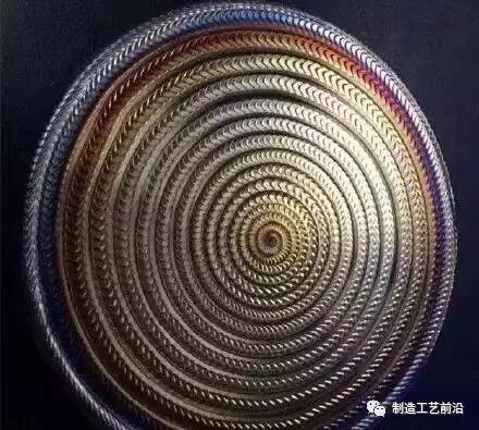

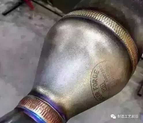

一大波鱼鳞焊来袭
