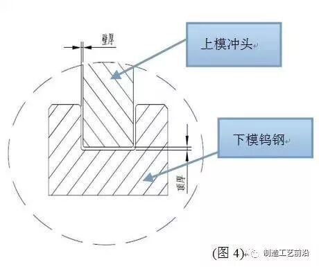

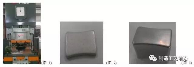

使用材料铝粒。利用挤压机台和模具一次成型,适合柱状形产品或拉伸工艺难做到的产品形状,如椭圆、方形、长方形产品。(如图1机台、图2铝粒、图3制品)
所使用机台的吨位与产品截面积有关,上模冲头和下模钨钢间隙即为产品的壁厚,上模冲头和下模钨钢压合完成时到下死点的垂直间隙即为产品的顶厚。(如图4)

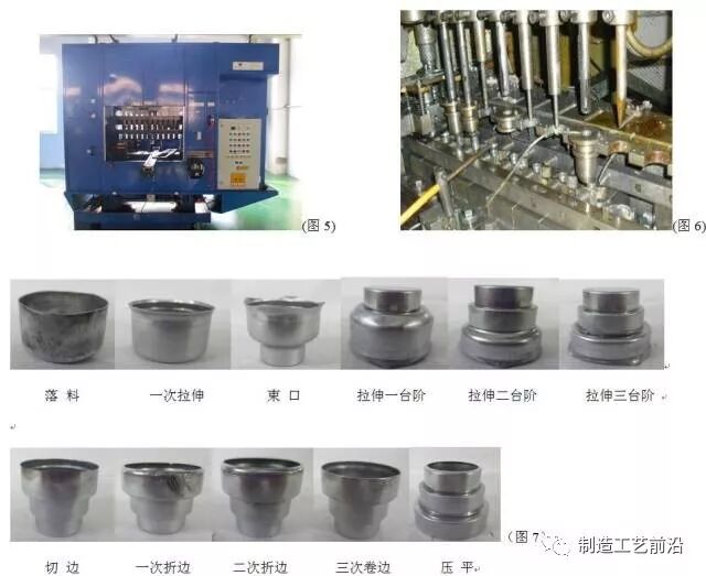

2、拉伸
使用材料铝皮。利用连续模机台和模具进行多次变形使之达到外形的需求,适合非柱状体(铝材有弯曲的产品)。(如图5机台、图6模具、图7制品)
优点:较复杂和多次变形产品在生产制程中尺寸控制稳定,产品表面较光洁。
缺点:模具成本高、开发周期相对较长,对机台的选用和精度要求高。

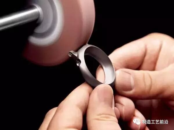

2、抛光
利用机械、化学或电化学的作用,使工件表面粗糙度降低,以获得光亮、平整表面的加工方法。抛光工艺主要分为:机械抛光、化学抛光、电解抛光。铝件采用机械抛光+电解抛光后能接近不锈钢镜面效果,该工艺,给人以高档简约、时尚未来的感觉。

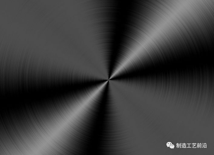

3、拉丝
金属拉丝是反复用砂纸将铝板刮出线条的制造过程。拉丝可分为直纹拉丝、乱纹拉丝、旋纹拉丝、螺纹拉丝。金属拉丝工艺 ,可以清晰显现每一根细微丝痕,从而使金属哑光中泛出细密的发丝光泽,产品兼备时尚和科技感。

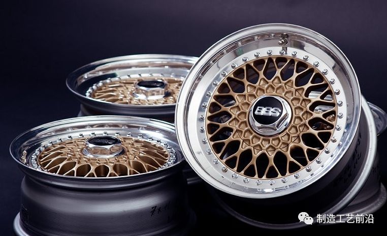

5、阳极氧化
阳极氧化是指金属或合金的电化学氧化,铝及其合金在相应的电解液和特定的工艺条件下,由于外加电流的作用下,在铝制品(阳极)上形成一层氧化膜的过程。阳极氧化不但可以解决铝表面硬度、耐磨损性等方面的缺陷,更能延长铝的使用寿命并增强美观度,已成为铝表面处理不可缺少的一环,是目前应用最广且非常成功的工艺。

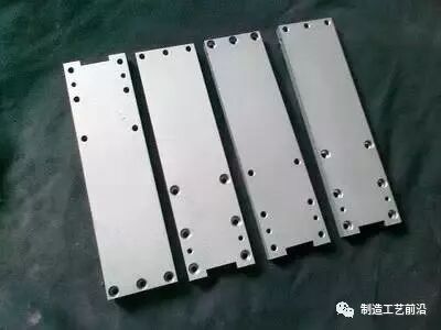

铝件零件加工变形的原因很多,与材质、零件形状、生产条件等都有关系。主要有以下几个方面:毛坯内应力引起的变形,切削力、切削热引起的变形,夹紧力引起的变形。

1、对于加工余量大的零件,为使其在加工过程中有比较好的散热条件,避免热量集中,加工时,宜采用对称加工。如有一块90mm厚的板料需要加工到60mm,若铣好一面后立即铣削另一面,一次加工到最后尺寸,则平面度达5mm;若采用反复进刀对称加工,每一面分两次加工到最后尺寸,可保证平面度达到0.3mm。
2、如果板材零件上有多个型腔,加工时,不宜采用一个型腔一个型腔的次序加工方法,这样容易造成零件受力不均匀而产生变形。采用分层多次加工,每一层尽量同时加工到所有的型腔,然后再加工下一个层次,使零件均匀受力,减小变形。
