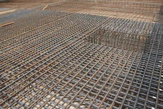

1、基础梁接头位置不对,按楼层框架梁接头位置设置,且没有错开(基础梁与框架梁的受力正好相反,接头亦然)。
2、筏板钢筋接头在施工缝处预留长度不够,且接头没错开。点击☞工程资料免费下载
3、基础马凳摆放错误,如果换一方向,每一排马凳可省一固定用通长钢筋。或者,马凳上通长钢筋利用筏板上部同方向纵筋。
4、筏板面积较大,却仍按50%接头百分率,未按25%百分率接头,导致钢筋接头浪费。
5、底板纵筋接头长度有的太长,超过一个搭接长度,有的则太短,不能满足规范所要求的长度。底板通长筋没绑扎成平行直线,导致同截面钢筋根数不同。
6、承台按规范是不缩减的,设计“优化”按独立基础构造搞成缩减,这属于设计的偷工减料。
7、筏板封边构造没按规范和设计,擅自设置筏板上下纵筋弯折长度。
8、筏板纵筋接头设置在后浇带内(纵筋接头不宜设置在后浇带位置)。
9、接桩钢筋并在一块。

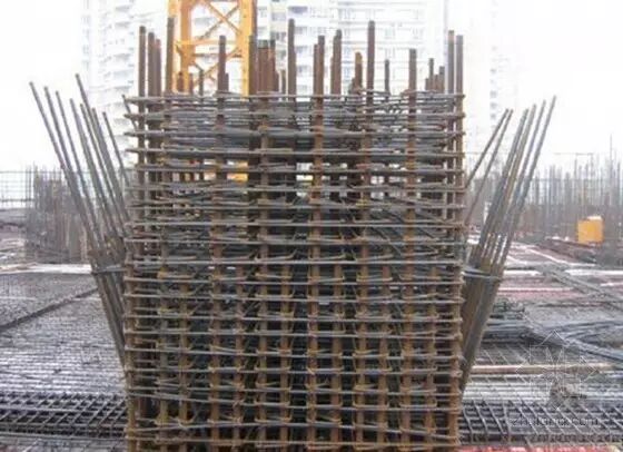

1、顶层边柱均未设置弯折,11G101规定是当采用柱外搭接时,柱外侧可不弯折,但柱内侧钢筋当梁高度小于锚固时均要求弯折。
2、顶层中柱弯折,顶层中柱纵筋如果在梁内满足直锚就不需要弯折。
3、柱梁节点箍筋未设置或间距太大。柱梁节点是核心节点,是抗震的关键节点,宁可少放梁纵筋也不能省掉梁柱节点内的箍筋。
4、柱纵筋没有长短交错,这是钢筋翻样问题,对柱上下钢筋根数发生变化时没在下层调整竖向钢筋长度,导致接头未能错开。
5、柱保护层未满足最小保护层厚度。
6、有的暗柱很长,暗箍筋采用U形,增加钢筋接头,应该是封闭式箍筋,可节约钢筋。
7、暗柱箍筋有内折角,这是不允许的。两个箍筋相交或锚固形成的角度不属于内折角。
8、无地下室柱加密从正负零以上H0/3,应该是从基础顶面开始算起。

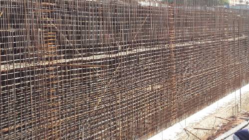

1、墙水平筋(外侧与内铡)在同一位置搭接,没有按接头百分率错开接头。
2、墙水平筋接头未设置在受力最小处。外墙外侧水平钢筋应位于跨中三分之一或墙高四分之一区域,外墙内侧应位于支座及支座附近。
3、地下室外墙竖向钢筋接头位置错误,根据规范外墙外侧竖向钢筋应位于墙高中间的三分之一区域,外墙内侧竖向纵筋应位于墙高根部的四分之一区域。
4、外墙外侧钢筋顶模,无保护层,外墙外侧钢筋露筋后果很严重,最终把整个外墙破坏掉。外墙外侧是直接接触泥土和水,保护层不少于40mm。
5、结构总说明未注明顶板是外墙的简支承还是弹性嵌固支承,施工也没按照其施工,外墙纵筋弯折按墙厚减保护层,不知施工依据什么,还是想当然。
6、墙纵向钢筋搭接长度过长,直接按墙高度。墙封顶时墙竖向钢筋应该是减去下面预留长度再加搭接长度。点击☞工程资料免费下载
7、墙拉筋绑扎不规范,要么间距不对,要么做法不对,如没拉住墙水平筋,要么拉筋长度不对,施工时不是垂直拉而是斜拉。

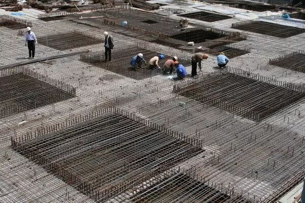

  板常见错误
1、板筋的搭接长度过长。
2、板上部钢筋接头位置错误,板上部钢筋接头应在跨中,却设置在支座。
3、板接头百分率50%。未按25%施工。
4、板下部纵筋伸入支座长度未按规范,按全支座施工,规范为max(5d,b/2)
5、板上部纵筋伸入支座La,实际施工不管支座有多宽均按伸入支座对边弯折15 d,当支座宽度不能满足锚固长度时才需要弯折15d,如果满足且支座很宽,板上部钢筋可以弯折,但弯折长度加在支座内平直段长度等于锚固长度即可,没有必要一定但到支座外侧,因视情况而定。640.webp (4).jpg
