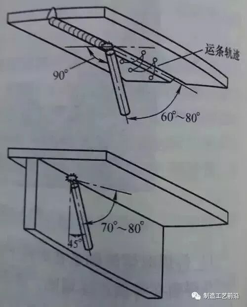

仰焊时一定要注意保持正确的操作姿势,焊接点不要处于人的正上方,应为上方偏前,且焊缝偏向操作人员的右侧,如图所示,仰焊的焊条夹持方式与立焊相同。
采用小直径焊条、小电流焊接,一般仰焊的焊接电流在平焊的焊接电流与立焊的焊接电流之间。
采用短弧焊接,以利于熔滴过渡。
保持适当的焊条角度和正确的运条方式,如下图所示。对于不开坡口的对接仰焊,间隙小时宜采用直线形运条,间隙大时宜采用往复直线型运条。开坡口对接仰焊采用多层焊时,第一层焊缝根据坡口间隙大小选用直线形或直线型运条方式。其余各层均采用月牙形或锯齿形运条方式。多层多道焊宜采用直线形运条。对于焊脚尺寸较小的T形接头,采用单层焊,选用直线型运条方式。焊脚尺寸较大时,采用多层焊或多层多道焊。第一层宜选用直线型运条,其余各层可采用斜环形或三角形运条方式。

采用斜圆圈运条时应有意识地让焊条头先指向上板,使熔滴先与上板融合,由于运条的作用,部分金属液会自然地被拖到立面的钢板上来,这样两遍就能得到均匀的熔合了。
8
直线型运条时应保持0.5~1mm的短弧焊接,不要将焊条头搭载焊缝上拖着走,以防出现窄而凸的焊缝。
9
保持正确的焊条角度和均匀的焊速,保持短弧,向上送进速度要与焊条燃烧速度一致。
