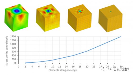

注意此处并不是指应力集中:具有一个“有限大小的解”,在应力集中问题中,细化网格后总会得到一个收敛的结果。而压力奇异点,其是“应力集中的卑鄙且丑陋的姐妹”。不管你的网格多么精细,总会存在越来越高的应力!

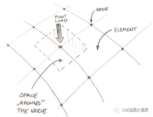

或许听说过:FE单元不存在!单元或多或少的“描述”节点的连接方式(伴随着方程式)。绘制单元是很方便,但实际上,求解器将节点看作连接在一起。想象一下:网格由被弹簧连接的节点组成!
在这里这很重要!因为,当您将负载应用到一个节点时,您实际上并没有加载一个“点”。相反,您在该节点周围加载了“空间”。由于您的模型中有节点和空间,因此结果将有点棘手。您看到的将会或多或少的是分配到最近节点值的平均值。简单地说,您正在加载一个节点以及共享这个节点的每个单元的中的一“部分”。
现在事情变得简单了。如果单元是“大”,则”分配”到节点的区域也相当大。你应有一个力除以这个“区域”在后处理中显示的压力。毕竟,你会经常在实际中看到一个“无限大”的模型?
只有一个步骤来理解这个问题!如果令单元更小,则“分配”到加载节点的区域也将更小。由于力是恒定的,网格细化”分配”的面积减小,压力越来越大。它将永远不会收敛!网格越细化,压力就越高!
有趣的事实:如果一个重量为60kg的女性站立在一个高跟鞋(0.5×0.5cm的面积)上,则应力是24MPa。足以粉碎混凝土表面(至少是中等和较弱的表面),据我们所知,这并不是真的发生!
