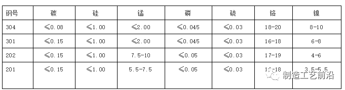

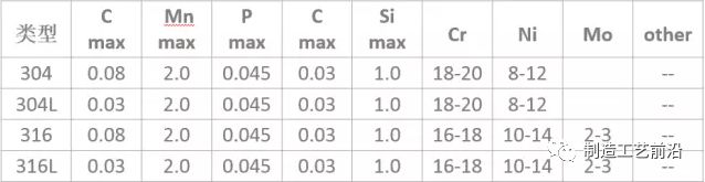

不锈钢在冶炼过程当中,由于加入合金元素品种不同,不同品种加入量的不同。其特性也是不同的,为了加以区别则冠上了不同的钢号,下面是常见装饰用不锈钢不同钢号“合金元素”含量表仅供参考:
化学成分(质量分数,%)

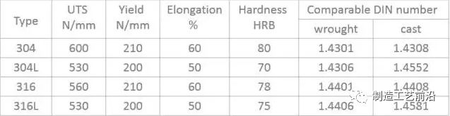

性 能 对 比
化学组分
316和316L不锈钢是含钼不锈钢种。316L不锈钢中的钼含量略高于316不锈钢.由于钢中钼,该钢种总的性能优于310和304不锈钢,高温条件下,当硫酸的浓度低于15%和高于85%时,316不锈钢具有广泛的用途。316不锈钢还具有良好的而氯化物侵蚀的性能,所以通常用于海洋环境。316L不锈钢的最大碳含量0.03,可用于焊接后不能进行退火和需要最大耐腐蚀性的用途中。

机械性能
在所有钢材中,奥氏体不锈钢的屈服点最低。因此从机械性能考虑,奥氏体不锈钢的并不是用在阀杆的最佳材料,因为要保证一定的强度,阀杆的直径就会加大。屈服点不能通过热处理来提高,但可以通过冷成型提高。
