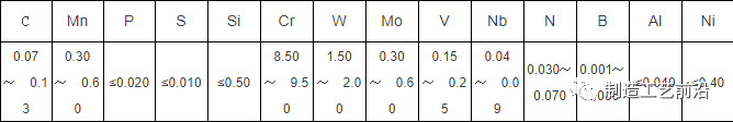

SA335-P92钢是在P91钢的基础上添加W元素,适当减少MO元素的含量,开发出来的一种新型钢种。其化学成分见表1。
表1:SA335-P92钢化学成分(%)
