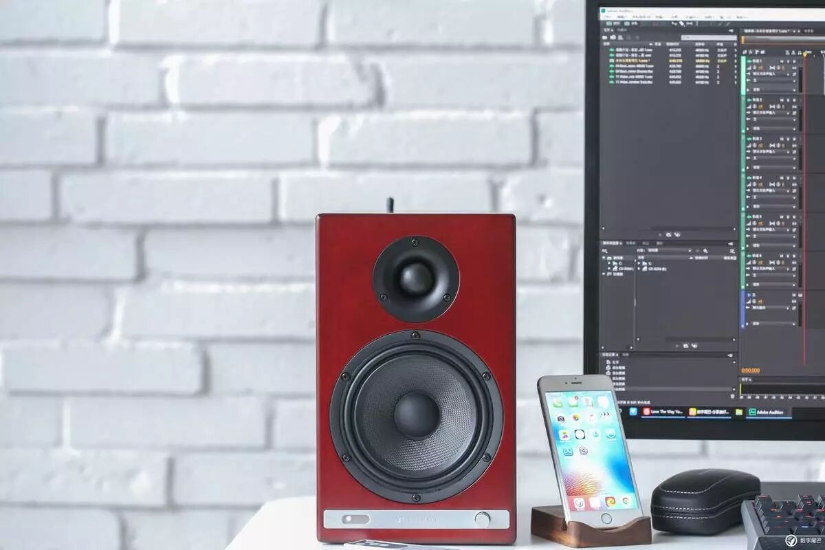

2.0 音箱,就是由左声道和右声道组成的音箱组合,桌面音箱一般属于分离式 2.0 音箱,这类音箱组合仅有两个音箱,没有低音炮,一般来说,其中一个音箱为主箱,另一个则为副箱,主箱内会内置功放、解码等等硬件结构。发声单元上,2.0 音箱一般采用一个 1~2 英寸的高音单元和一个 4~6 英寸的低音单元,不同价位自然单元用料和箱体材质也有所不同。

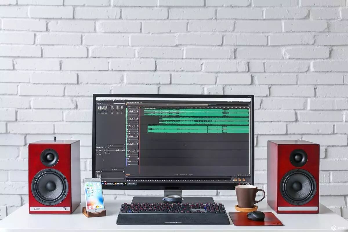

在摆放 2.0 音箱时,我们主要考虑三点:音箱之间的距离、音箱与人耳的距离和音箱与墙面的距离。左右音箱之间的距离影响着声场表现,距离太近声场会拉不开,这里的距离主要考虑桌面的面积和音箱的单元尺寸,一般来讲,左右音箱之间的距离与音箱和你的距离大致等同即可,同时这样也解决了音箱与人的距离问题,但为了让声音可以直接反馈到你耳朵,尽量减少声音折射,音箱喇叭的朝向也应当对着左右耳,如果高度不够,使用一些音箱配备的脚垫将音箱向上倾斜即可。
至于音箱与墙面的距离,由于不少 2.0 音箱的倒相孔是在后面,所以音箱本身不可以贴着墙放,这样很影响音质,应当距离墙面至少 20cm - 50cm。

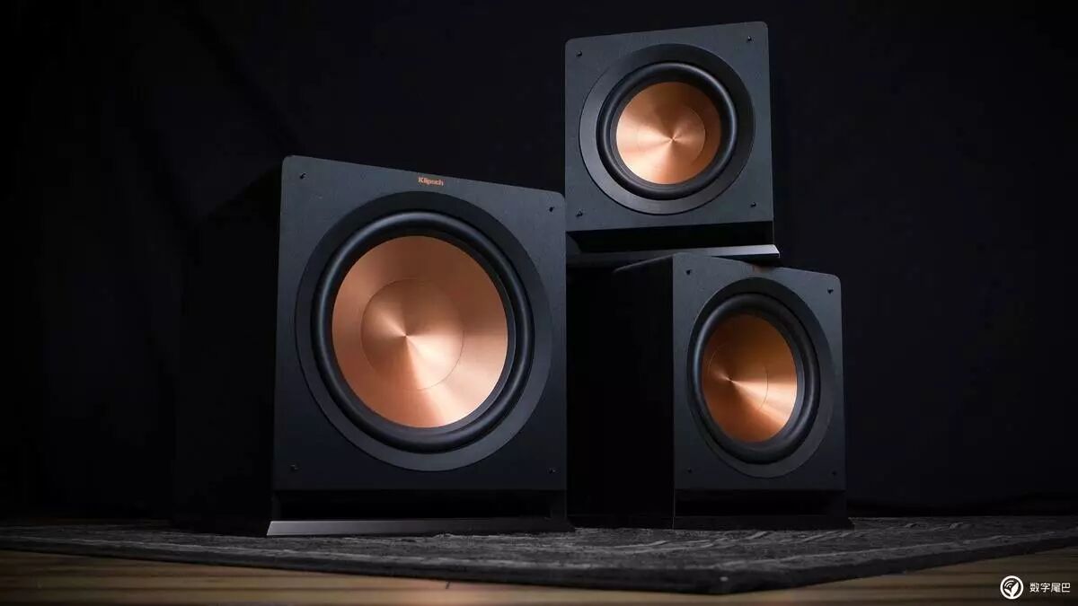

2.1 音箱,即是在 2.0 音箱的基础上增加了一个低音炮,很多 2.0 音箱也提供了输出接口方便用户自行添加低音炮升级。由于左右声道箱体的摆放位置与上述一致,这里就主要讲一下低音炮的放置方法。低音炮的放置位置一般在地上,桌面来讲的话放在桌子底下就可以了,如果低音炮采用的是后倒相孔或者侧倒相孔的设计,那么低音炮与墙面的距离依旧需要 20cm -50cm。
