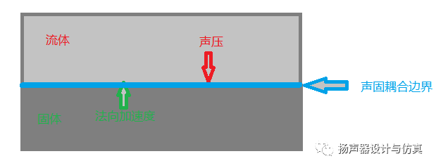

在声固耦合边界
  • 固体沿着交界面法向的加速度作用于流体
  • 声压以法向单位面积载荷作用于固体

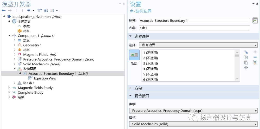

 以Comsol自带的扬声器模型为例进行说明。声固耦合在单独的多物理场耦合模块中设置。如下图所示。

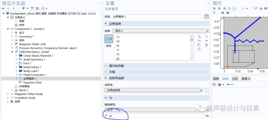

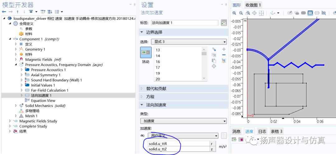

既然进行手动耦合,那么先删除这个声结构边界。然后在声场中定义法向加速度边界,在到固体力学中加载边界的声压。

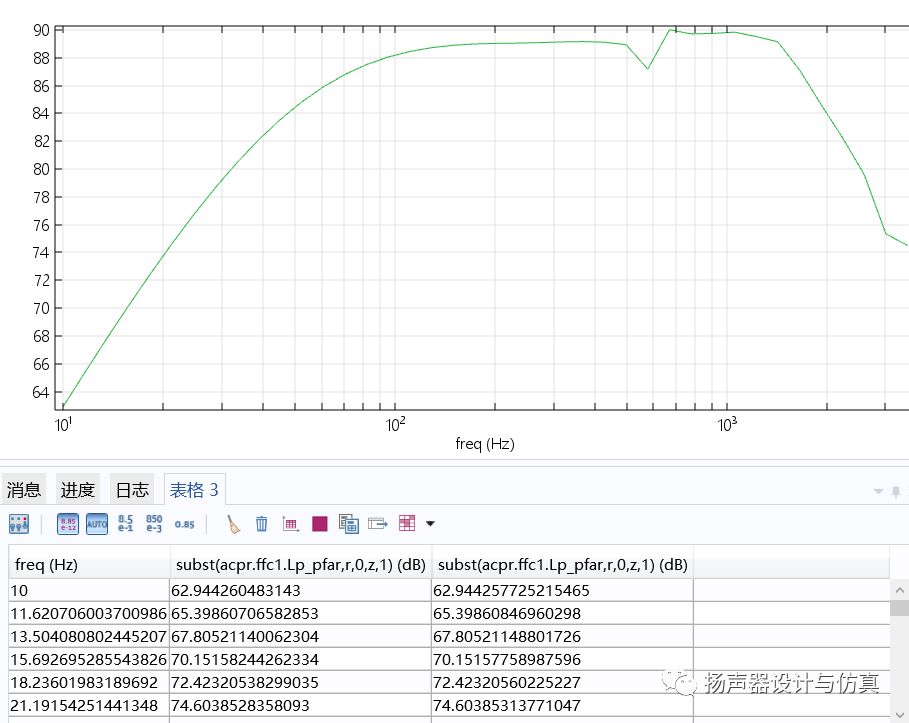

和软件自动耦合结果对比,结果是完全一致的。只存在非常微小的数值计算误差。
