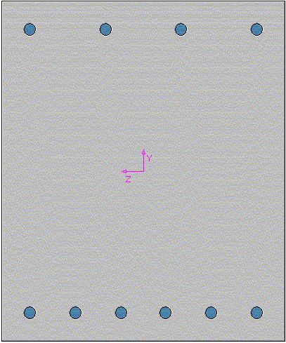

以悬臂梁为例,该悬臂梁长10m,截面如图1所示,尺寸为0.6m×0.5m,钢筋直径20mm,混凝土保护层厚40mm。混凝土参数(国际单位制):弹模E=28.848E9, 泊松比m=0.2, 密度D=2600,钢筋参数:E=200E9,m=0.3, D=7800。
1  截面

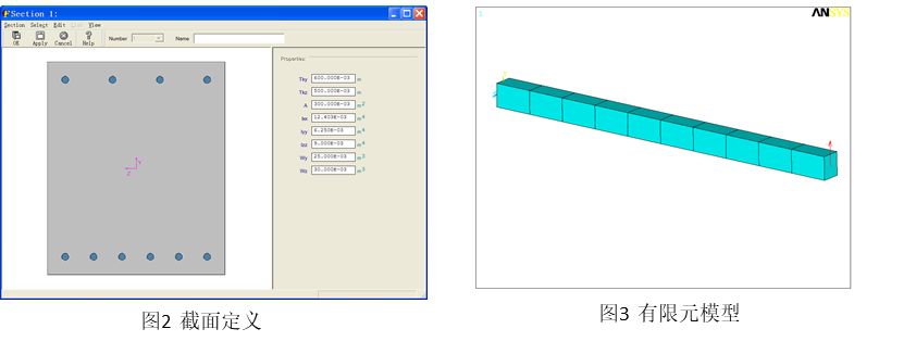

图2为CivilFEM定义的截面,计算采用梁单元beam54(在CivilFEM中beam54、beam44梁单元可以进行非线性计算),CivilFEM在定义梁单元截面后自动计算beam54单元的实常数,无需用户输入。图3为实际形状显示的悬臂梁模型。

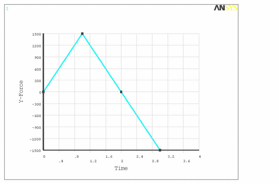

梁一端固支,一端施加Y向力,考虑图4所示可变载荷,最大为1500N,最小为-1500N,计算变化载荷作用下梁的开裂,以验证CivilFEM开裂计算可以考虑这种交变载荷情况。

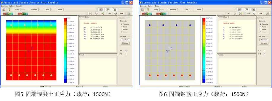

5为载荷达到1500N时固端截面混凝土部分的正应力,红色区域即为开裂区。图6为相应的钢筋正应力。混凝土不抗拉,受压区混凝土最大压应力为-0.74MPa,受压钢筋应力为-3.60MPa,受拉钢筋应力为15.27MPa 拉裂区应力全部由钢筋承担。

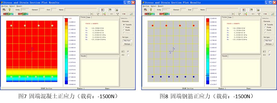

7为载荷达到-1500N时固端截面混凝土部分的正应力,图8为相应的钢筋正应力。受压区混凝土最大压应力为-0.81MPa,受压钢筋应力为-3.41MPa,受拉钢筋应力为22.40MPa 拉裂区应力全部由钢筋承担。
从计算结果来看,载荷为1500N时,梁下部拉裂,载荷为-1500N时,梁上部拉裂,由于上部配筋数少于下部,所以上部拉裂时的下部混凝土压力要大于下部拉裂时上部混凝土压力。且开裂后混凝土仍然具有抗压能力。这说明CivilFEM开裂计算可以考虑交变载荷作用。

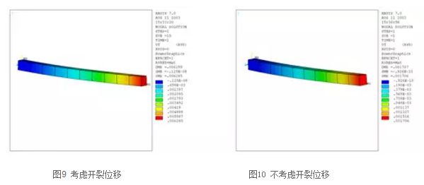

图9为载荷1500N 时开裂计算得到的Y向位移图,梁端最大为0.0063m,图10为不考虑开裂的Y向位移图,梁端为0.0017m,可以看到开裂使得位移增加了很多。

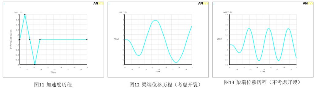

悬臂梁载荷为图11所示的地基加速度历程,计算时间为1秒。
图12 为在这个动力载荷作用下梁端点的Y向位移历程,图13为同一模型不考虑开裂情况下梁端点的Y向位移历程。
计算结果非常合理,开裂后不仅位移大幅增加,而且由于刚度变小,导致结构的振动周期延长

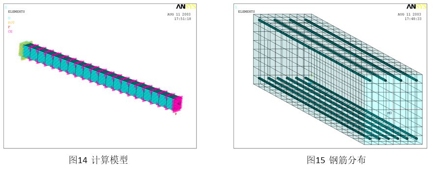

对于不适于用梁单元模拟的实体或其它钢筋混凝土结构,需要采用ANSYS的钢筋混凝土单元SOLID65来模拟,SOLID65单元可以定义开裂、压碎强度,也可以定义分布钢筋,但分布钢筋由于将钢筋均质化于单元内,不足以反映实际情况,可以用梁单元或杆单元来模拟离散钢筋,用约束方程(CEINTF)来建立钢筋节点与混凝土单元的位移协调关系。本例采用BEAM188来模拟钢筋。

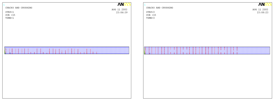

3.1.SOLID65开裂静力分析
图14为计算模型,钢筋节点与混凝土节点之间建立位移约束方程,梁端部建立刚性区来施加载荷。图15为钢筋分布图,混凝土采用透明来直观显示结构。

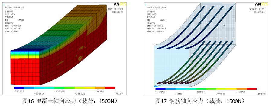

图16为载荷达到1500N时混凝土梁轴向正应力,固端红色区域中除了小部分为小于抗拉强度的受拉区外,大部分为开裂区。图17为相应的钢筋正应力。受压区混凝土最大压应力为-0.78MPa,受压钢筋应力为-3.60MPa,受拉钢筋应力为15.7MPa, 拉裂区应力全部由钢筋承担。与前面CivilFEM的计算结果比较可以看出,二者是非常接近的,虽然本例中混凝土指定了0.1MPa的抗拉强度,但由于抗拉强度很小,所以计算结果变化不大,但抗拉强度的存在却可以大大提高SOLID65的收敛性而且更接近实际。

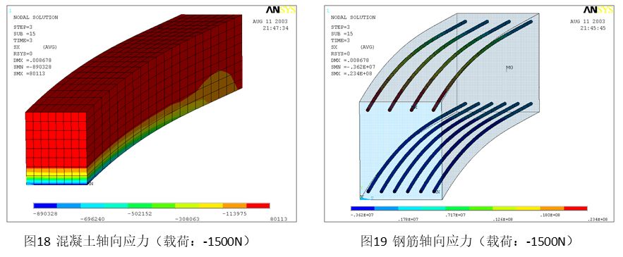

图18为载荷达到-1500N时混凝土梁轴向正应力,图19为相应的钢筋正应力。受压区混凝土最大压应力为-0.89MPa,受压钢筋应力为-3.62MPa,受拉钢筋应力为23.4MPa, 拉裂区应力由钢筋承担。计算结果同样与CivilFEM非常接近。

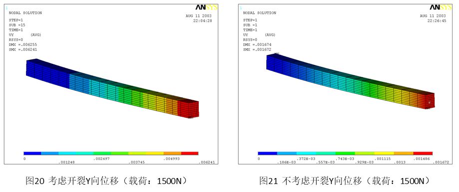

图20为载荷1500N 时开裂计算得到的Y向位移图,梁端最大为0.0062m,图21为不考虑开裂的Y向位移图,梁端为0.0017m(将抗拉强度设置为无穷大即可不考虑开裂),结果与CivilFEM相同,开裂使得位移增加了很多。
640.webp (11).jpg SOLID65单元可以绘图表示开裂区,图22、23为载荷1500N和-1500N 时开裂区分布。

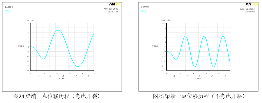

3.2.SOLID65开裂动力分析
对第2.2节同样的问题用SOLID65和BEAM188单元进行动力分析。
图24 为在动力载荷作用下梁端一点的Y向位移历程,图25为同一模型不考虑开裂情况下梁端一点的Y向位移历程(将抗拉强度设置为无穷大即可不考虑开裂)。
计算结果与前面CivilFEM结果很接近,只是由于考虑了抗拉强度,所以开裂后的峰值位移要稍小一些。

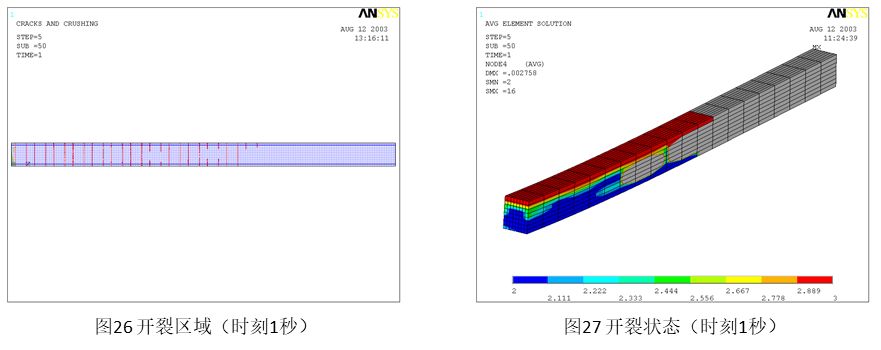

图26为时间为1秒时开裂分布图,图27为开裂状态,灰色部分没有开裂,其余为开裂部分,不同颜色代表不同张开度,红颜色表示完全闭合,篮颜色表示最大张开。
