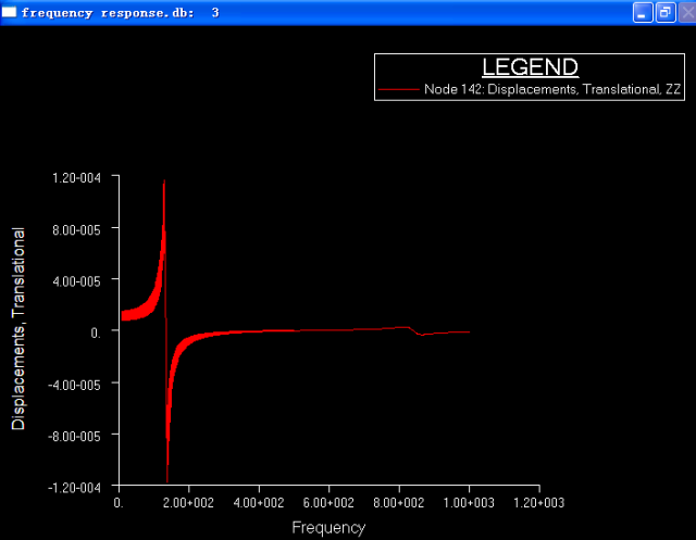

 Z向上的频率响应

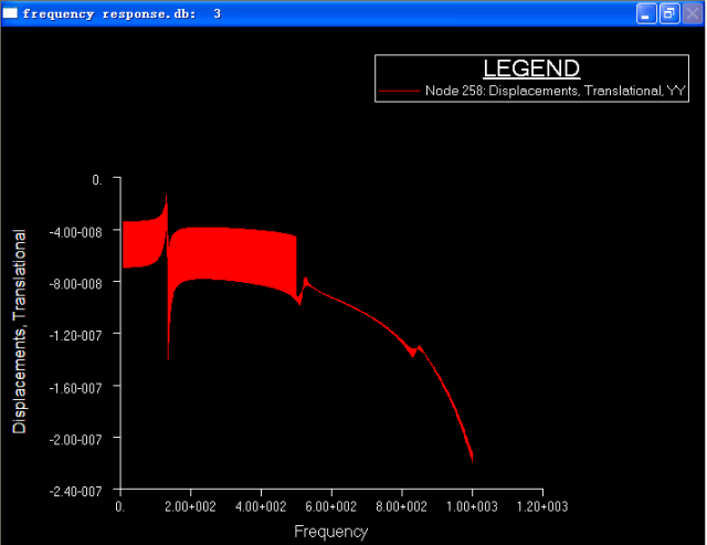

Y向上的频率响应

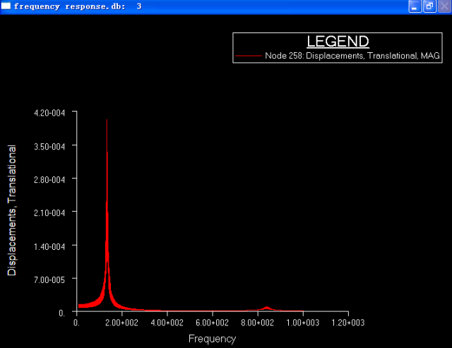

Magnitude响应的振幅
