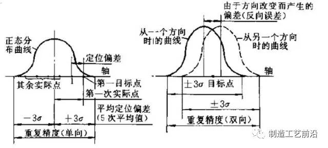

在所有现行的精度丈量过程中,沿轴向分布的各个目标点上都假设存在一条正态分布曲线(图1)。由于是多回合的丈量过程,因此对应于个目标点来说,都存在一个实际测定点系列分布,通过对这种分布的标准偏差计算(累积,多次S),即可定义该正态曲线。
一个±3次标准偏差(记做±3s--亦即共6s)可以覆盖无穷个实际点中约99.74%的位置分布情形。而这个发散度即称作重复精度,它是指某指定目标点处的重复精度。
图1(左)单项5次测量时的重复精度及平均定位偏差
图2(右)双向测量时的重复精度及反向误差
图1中的正态曲线是指从单方向接近目标点的曲线(称为单向),假如从反方向接近目标点(称为双向),将会出现第二条正态分布曲线(图2),两次不同方向时的结果偏差称反向误差。理论上它是由于系统的反向间隙所产生的。很明显,同一机床采用单向检测的数字结果要比双向检测时好看得多。

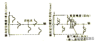

为了标定机床的定位精度,必须在运动轴向上建立一些目标位置点,然后根据目标位置点对应的一系列实际位置点计算±3s的分布。假如一条理论正态曲线──或双向时的两条──在每个目标点上形成,在经过3s分布之后,所有正态曲线中最上端曲线与最下端曲线之间的展宽ISO230-1标准中所指的定位精度(图3)。
轴向重复精度指目标点处一条正态曲线最大展宽(单向)或两条正态曲线(双向)之和的最大展宽。一个最简单的理解:重复精度大约为定位精度的½,但也有例外,并且有时出进还很大。图3中目标点的正态曲线旋转了90°,目的是为了更加直观地表达展宽的概念。由于这种分析方法基于最差的定位精度情形,并且几乎覆盖100%的可能的不正确性,因此可以期看用它能较好地评价数控机床的实际性能。
图3 单/双向时的定位精度及重复精度
