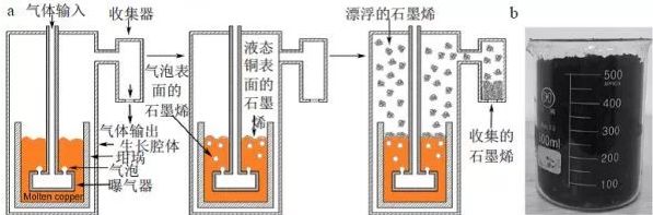

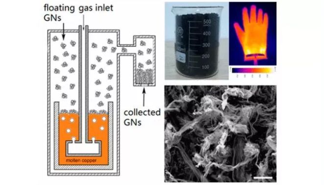

“把甲烷导入熔融的铜液中形成气泡,甲烷在气泡表面分解为碳原子,碳原子在气泡表面组装为石墨烯,而后随气泡到达熔融铜表面,并飞到收集器中。随着气泡不断产生,高质量的石墨烯便会不断生长出来。”没错,从现在起,制备石墨烯就是这么简单:从装置的一端通入十分常见、十分廉价的天然气,在装置的另一端就会源源不断地产生出高质量的“黑色黄金”石墨烯。这就是电子科技大学基础与前沿研究院2013级博士生唐永亮与美国德克萨斯州州立大学于庆凯教授共同提出的制备石墨烯的新方法。

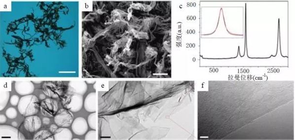

气泡CVD法制备得到的石墨烯的表征:(a)载玻片上提纯过后的石墨烯的光学显微镜图片;(b)纯净石墨烯的扫描电子显微镜图片;(c)石墨烯的拉曼光谱图.插图为石墨烯2D峰的洛伦兹拟合结果;(d-f)纯净石墨烯的透射电镜图片.图a和b中的标尺分别为5微米和100微米,d-f中的标尺分别为1微米、200nm、5nm。
接踵而来的难题时,如何把这一层层漂浮的石墨烯收集起来呢?最容易想到的办法,当然是用机械的方法捞出来。但这种办法显然是不便操作且效率低下的。百思不解之时,他偶与于庆凯教授交流,于庆凯教授说:“何不把它吹出来?”
“这是一个重要的提示!”唐永亮说,“石墨烯跟液态铜的浸润性很差,他们俩是不会粘在一起的,如果通入气体吹一下,漂浮在液态铜表面的石墨烯就会飞起来,我们只需要在装置的尾端设置一个罐子收集就可以了。”
在实验室搭建的小型设备上,唐永亮在一小时内生产了大约9克石墨烯。“传统的气相沉积法的产量很小,根本无法用克来计量,只能说面积有多少平方厘米,像我手机这么大的一层石墨烯,可能都要几百块钱!”唐永亮用自己的手机比划说,“采用我的方法,石墨烯的制造成本跟氧化还原法差不多,1克只要几块钱,质量比氧化还原法高得多。”
