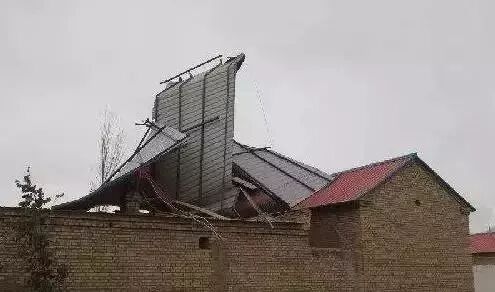

刮风掀翻屋顶或压垮大桥
当刮风时,屋面上的空气流动得很快,等于风速,而屋面下的空气几乎是不流动的。根据“伯努利原理”,这时屋面下空气的压力大于屋面上的气压。要是风越刮越大,则屋面上下的压力差也越来越大,一旦风速超过一定程度,这个压力差就“哗”的一下掀起屋顶!正如我国唐代著名诗人杜甫《茅屋为秋风所破歌》所说的那样:“八月秋高风怒号,卷我屋上三重茅。”

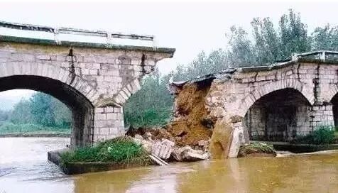

台风吹垮大桥也是“伯努利原理”的作用:台风经过大桥,会从桥面上和桥洞里吹过。由于桥洞相对于桥面比较小,所以风经过的时候,风速比较快,压强较小,而桥面上的风速比较慢,压强较大。这样,就产生了压强差。桥梁如果承受不了这样的压力,就会被压垮塌。

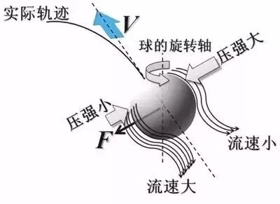

香蕉球 (弧线球)
如果你经常观看足球比赛的话,一定见过罚前场直接任意球。这时候,通常是防守方五六个球员在球门前组成一道“人墙”,挡住进球路线。而进攻方的主罚队员,起脚一记劲射,球绕过了“人墙”,眼看要偏离球门飞出,却又沿弧线拐过弯来直入球门,让守门员措手不及,眼睁睁地看着球进了大门。这就是颇为神奇的“香蕉球”。
为什么足球会在空中沿弧线飞行呢?原来,罚“香蕉球”的时候,运动员并不是把脚踢中足球的中心,而是稍稍偏向一侧,同时用脚背摩擦足球,使球在空气中前进的同时还不断地旋转。这时,一方面空气迎着球向后流动,另一方面,由于空气与球之间的摩擦,球周围的空气又会被带着一起旋转。这样,球一侧空气的流动速度加快,而另一侧空气的流动速度减慢。
“伯努利原理”告诉我们:气体的流速越大,压强越小。由于足球两侧空气的流动速度不一样,它们对足球所产生的压强也不一样,于是,足球在空气压力的作用下,被迫向空气流速大的一侧转弯了。

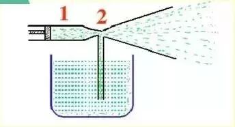

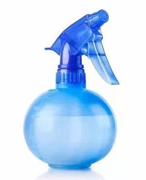

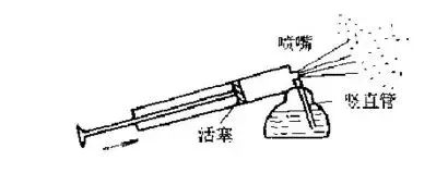

喷雾器
喷雾器是利用流速大、压强小的原理制成的。
让空气从小孔迅速流出,小孔附近的压强小,容器里液面上的空气压强大,液体就沿小孔下边的细管升上来,从细管的上口流出后,液体受到空气流的冲击,被喷成雾状。

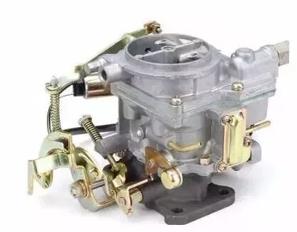

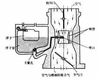

汽油发动机的化油器
汽油发动机的化油器,与喷雾器的原理相同,化油器负责的两件事:让燃油汽化;让汽化的燃油和一定比例的空气相混合形成混合气。
化油器结构示意图
由于技术、利润等原因,汽车的化油器已经被电喷取代
化油器是向汽缸里供给燃料与空气的混合物的装置,构造原理是:当汽缸里的活塞做吸气冲程时,空气被吸入管内,在流经管的狭窄部分时流速大,压强小,汽油就从安装在狭窄部分的喷嘴流出,被喷成雾状,形成油气混合物进入汽缸。

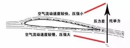

翼型升力
飞机为什么能够飞上天?因为机翼受到向上的升力。飞机飞行时机翼周围空气的流线分布是指机翼横截面的形状上下不对称,机翼上方的流线密,流速大;下方的流线疏,流速小。由伯努利方程可知,机翼上方的压强小,下方的压强大。这样就产生了作用在机翼上的向上的升力。

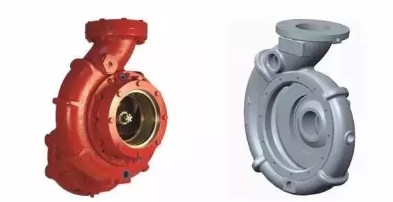

离心式水泵
泵壳汇集从各叶片间被抛出的液体,这些液体在泵壳内顺着蜗壳形通道逐渐扩大的方向流动,流速逐渐减小,压力就逐渐增大,使流体的动能(速度头)转化为静压能(静压头),减小能量损失。所以泵壳的作用不仅在于汇集液体,它更是一个能量转换装置。

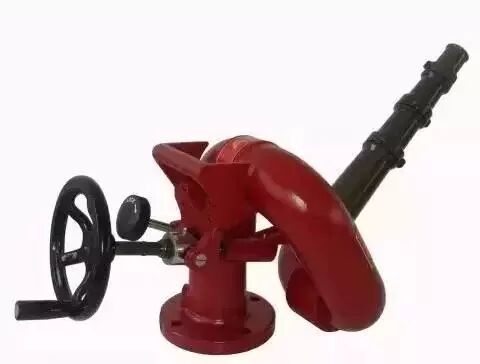

消防炮
消防水泵对水或泡沫液等液体介质做功,使其获得能量后输送到消防炮,而消防炮及炮管的流道是逐渐减小的,因此液体流速逐渐增大,压力逐渐减小,使液体的静压能(静压头)转化为动能(速度头),从而获得高速水流,最后从消防炮喷射出去的水流才会达到理想射程。

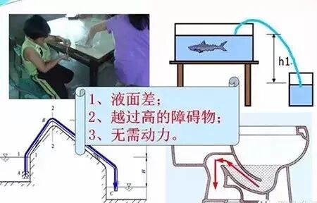

虹吸现象
虹吸管
在0-0和1-1面间列伯努利方程:
可得:
5
