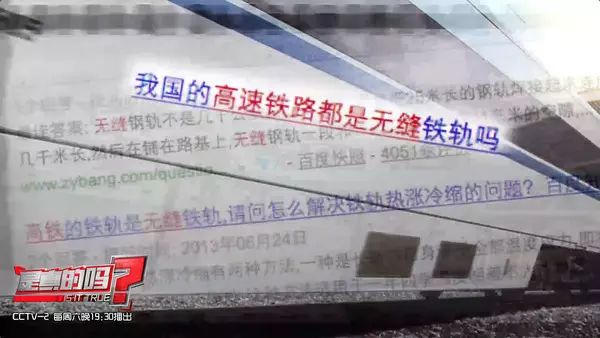

而网上有人说,发生这种变化是因为现在的铁轨之间都是没有缝隙的,这是真的吗 ?

在记者的采访中了解到对于铁轨间有没有缝隙,大家各执一词,那么高速铁路的铁轨都是无缝的是真的吗?

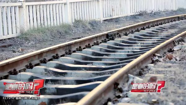

在我们的记忆中,蜿蜒曲折的铁道是用一根根长度相同的钢轨连接而成的。在钢轨街接的地方总会留有专为钢轨受热膨胀伸长而设的缝隙。如果没有这个缝隙的话,钢轨受热伸长就会相互挤压、扭曲、上拱,使整条铁路变形。如果说现在的铁轨没有缝隙,那么问题来了:铁轨的热胀冷缩问题怎么解决呢?

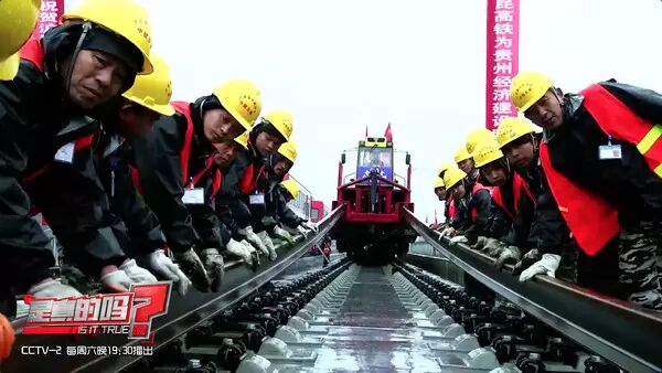

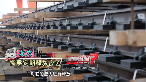

于宝东:它的关键技术就是采用了高强度的弹性扣件扣压住钢轨的轨底,使钢轨的热胀冷缩变形,不能产生锁定了它的热胀冷缩地变形。

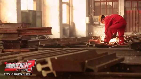

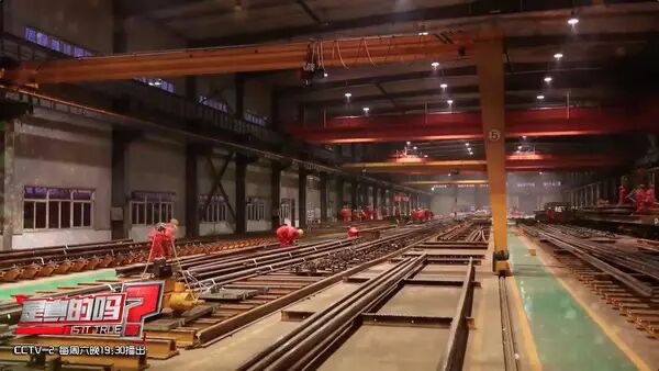

原来,无缝钢轨在刚生产出来的时候,也是一节一节的,通过无缝钢轨焊接机,将两根钢轨相邻两端升温至1000度以上,然后两根轨道挤压到一起。这样焊接出来的轨道,可以达到500米长。
经过焊接、打磨、检验一道道工序的钢轨,将被运输到铺设现场,再与其它轨道再次焊接,最终成为几百公里长的无缝轨道。

 于宝东:中国的南方它的一年四季温差不大,所以它更适合于铺设无缝线路,在中国的北方夏天跟冬天的温差比较大,钢轨定期对它的应力进行释放把扣件全部打开,南方就不用应力释放。

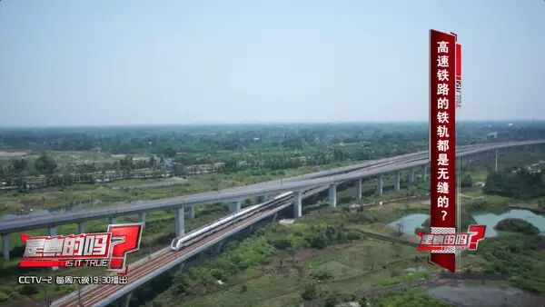

于宝东:车轮会对钢轨产生冲击,列车运行速度过高的时候,会有脱轨的危险。当火车的时速超过140公里之后,就必须要使用无缝线路。
中国已经拥有全世界最大规模以及最高运营速度的高速铁路网。高速铁路运营里程约占世界高铁运营里程的50%,稳居世界高铁里程榜首。从浓烟滚滚的蒸汽机车到飞快疾驰的高铁动车,从木质枕木到无缝钢轨,技术的不断进步,列车“咣当”声也渐渐变成记忆中的声音。
