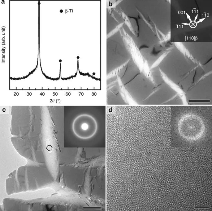

在研究直接凝固(Ti0.615Zr0.385)100-3.9x(Cu2.3Fe1.6)x (x=1)合金的相变过程中,研究发现亚稳b相晶粒内部分布着具有特定取向的柳叶状或板条状非晶相(如图),非晶相和b相基体无明显成分差别,并在界面处存在明显的切变台阶以及严重的b相晶格畸变。
合金的微观组织

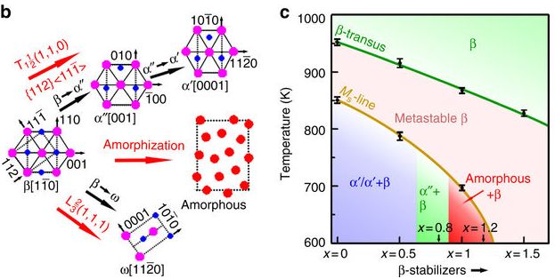

这种非晶相的形态与已报道的固态非晶化明显不同。研究提出了一种“马氏体相变致非晶化”机制:亚稳b型(Ti0.615Zr0.385)100-3.9x(Cu2.3Fe1.6)x (x=1)合金在冷却过程中,高温稳定的体心立方结构变得不再稳定,出现两种声子软化模式:T1 1/2 (1,1,0)和L 2/3 (1,1,1)。
前者导致b相转变为a¢/a²马氏体,后者导致晶面{222}b部分移位形成w相。而对于特定成分的b钛合金,马氏体相变过程中的局域晶格切变和畸变使得结构无序的非晶相相对于晶态a¢/a²/w相更容易形成,导致马氏体非晶化的出现(如图)。这种非晶相可被称为“非晶马氏体”。这一发现丰富了固态非晶化机制和马氏体相变理论。
非晶化机制及亚稳相图
