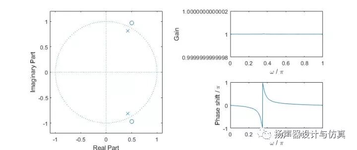

先来讲一下全通滤波器的原理。最简单的全通滤波器,只有一个极点和一个零点,极点和零点的辐角相同,模互为倒数。可以验证此滤波器在单位圆上的幅度响应为常数。
但这种一阶全通滤波器的极点和零点不构成共轭复数对,它的系数就也是复数。为了得到实系数滤波器,就要在极点和零点的共轭位置再增设一对极点和零点,如下图所示。
这种实系数二阶全通滤波器,幅度响应为常数,相位响应在 0 到 pi 角频率上会降低 2pi。极、零点越靠近单位圆,相位响应的变化就越偏离线性。

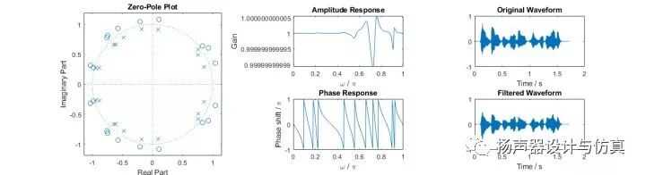

如果把多个这样的二阶全通滤波器级联起来,就可以得到一个幅度响应为常数、相位响应非常崎岖的全通滤波器。把一段语音通过这个滤波器再播放出来,就可以知道相位对听觉的影响了。
如图,我随机生成了 10 个靠近单位圆的零极点对,搭建了一个 20 阶全通滤波器。可以看到幅度响应的确为常数(那点波动是纯数值误差,可忽略),但相位响应十分崎岖。
右上角的图是清华电子系 2008 年夏季小学期 Matlab 课用过的男声「电灯比油灯进步多了」的波形,右下角是滤波后的结果。二者看起来区别就不大,播放滤波后的结果,听起来更是与原始声音毫无区别。于是可以证明人耳对相位不敏感。
