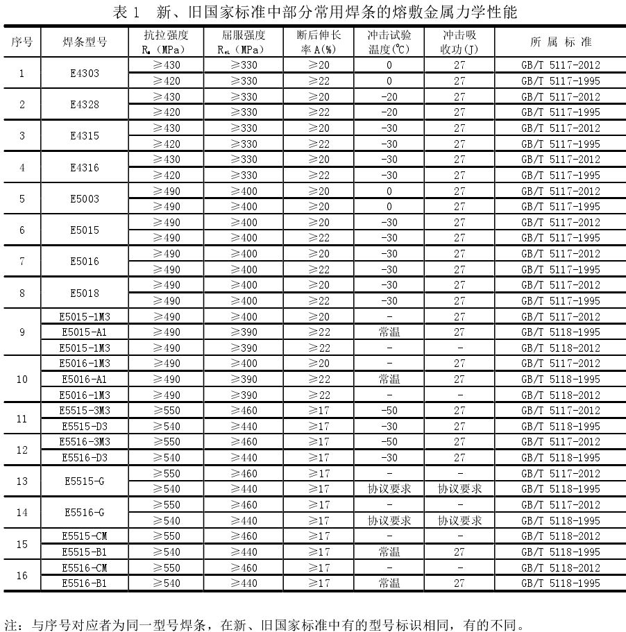

2.1 新、旧国家标准中部分常用焊条的熔敷金属力学性能见表1。

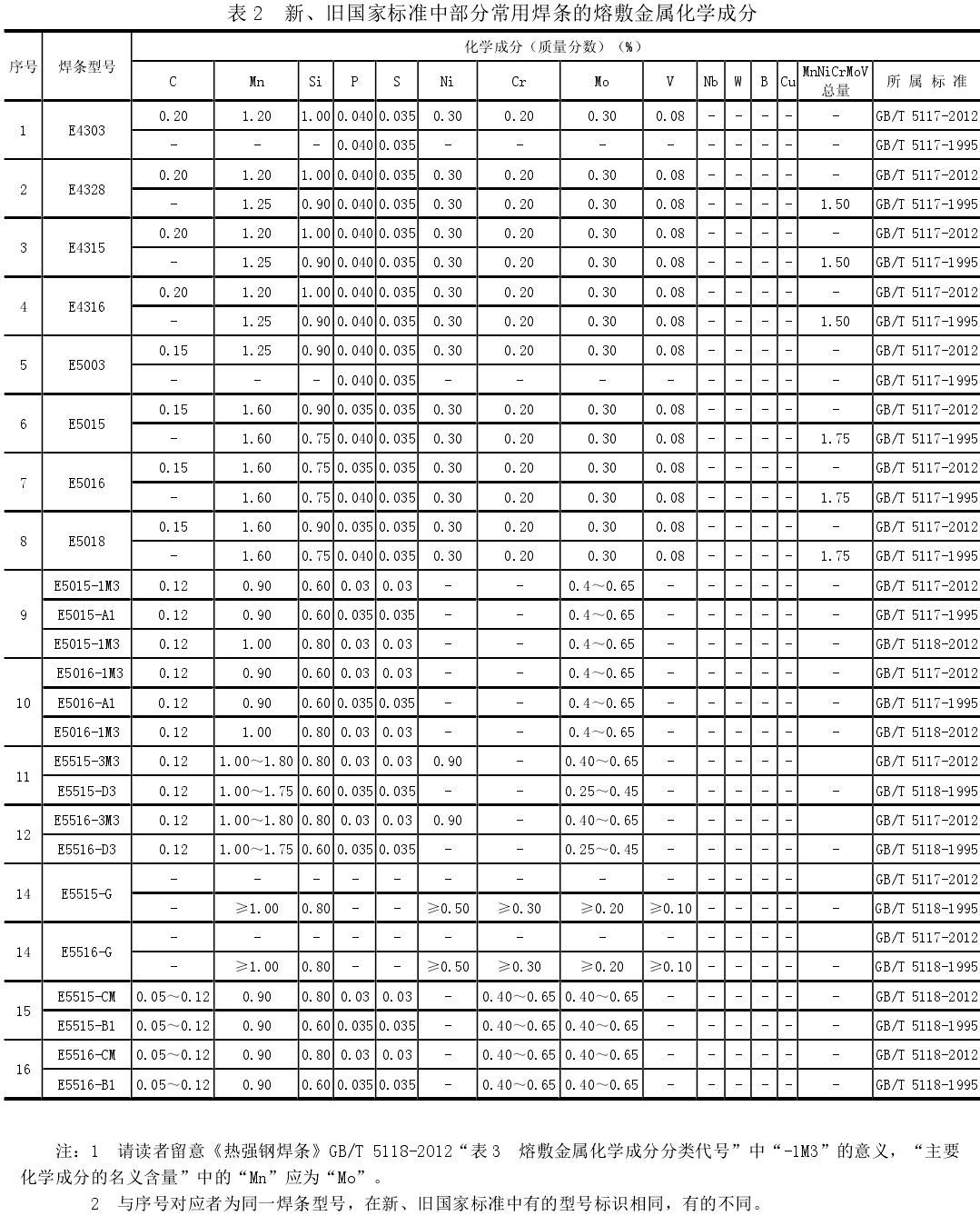

2.2 新、旧国家标准中部分常用焊条的熔敷金属化学成分见表2。

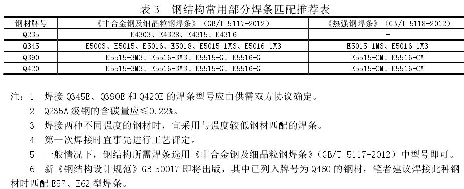

3 钢结构常用焊条的选择
3.1 钢结构常用焊条推荐选用表
焊接由Q235, Q345, Q390和Q420组成的钢结构时,新国家标准《非合金钢及细晶粒钢焊条》GB/T 5117-2012中的焊条类型完全能够满足设计和施工的需求。为此,笔者建议正常情况下应选用该标准中的焊条;当然,特殊情况下(如代换、利用库存等)亦可选用《热强钢焊条》GB/T5118-2012中的焊条。由于上述国家标准中的焊条型号繁多,用于钢结构焊接的焊条仅仅是其中的很少一部分,故笔者在此推荐选用其中的很少一部分典型焊条,详见表3。
.jpg)
3.2 注意事项
3.2.1 既然现在必须执行新国家标准,笔者建议,首先不能再写已经被新国家标准删除的焊条;其次应准确书写型号已经被新国家标准修改的焊条;再者应正确书写新国家标准名称和标准号,注意不要想当然地混用国家标准名称和代号。
3.2.2 根据经济合理、安全适用、熔敷金属抗拉强度和屈服强度略高于基本金属的原则,焊接由Q345组成的钢结构,一般可采用E50系列的“碳钢”焊条。当然,这里并不排除采用“碳钼钢”或“镍钢”等低合金钢焊条。
3.2.3 在国家标准中,焊条“E43XX" , "E50XX" ,"E50XX-XX"、"E55XX-XX”等中的数字均指最小“抗拉强度”;钢材“Q235" , "Q345" , "Q390"、"Q420”和钢筋“HPB300”、"HRBF335”、"HRBF400”、"HRBF500”等中的数字均指“屈服强度”,请读者注意其区别,不要混为一谈。
3.2.4 在新国家标准《非合金钢及细晶粒钢焊条》GB/T 5117-2012中,对焊条的熔敷金属化学成分做出了明确规定,但在旧国家标准《碳钢焊条》GB/T5117-1995中,并没有对所有焊条的熔敷金属所含碳、锰和硅等含量做出明确规定。请读者注意这一点,因为它对钢材匹配焊条很有帮助。
3.2.5 在新国家标准《非合金钢及细晶粒钢焊条》GB/T 5117-2012和《热强钢焊条》GB/T 5118-2012中均有“碳翔钢焊条”,但它们的化学成分和力学性能是有差别的,提醒读者特别注意!
3.2.6 以前在图纸说明中,将焊接Q345简写成‘采用E50型焊条”,并没有指明是采用“E50型碳钢焊条”还是采用“E50型低合金钢焊条”,笔者认为将选择权交给施工单位的做法不能说不可行。
但是,笔者认为将说明写成“选用《低合金钢焊条》GB/T 5118-1995中的E50XX型焊条”却有点画蛇添足了!因为该“E50XX型焊条”应该在《碳钢焊条》GB/T 5117-1995之中,而不在《低合金钢焊条》GB/T 5118-1995之中。笔者臆测写说明人认为用的钢材Q345是低合金高强度结构钢,理所当然地应该选用低合金钢焊条,殊不知忽视了焊条代号写法的严密性。诚然,我们有的图纸是长期这样表达设计意图的,也未出现问题。这可能是因为该写法虽然不太严密,却不会产生问题。这是因为"E50型碳钢焊条”或“E50型低合金钢焊条”均可焊接Q345。
在执行新国家标准《非合金钢及细晶粒焊条》GB/T 5117-2012的过程中,如果并不希望用“E50型碳钢焊条”焊接Q345,仍然笼统写成选用“E50XX型”焊条,似乎有点表达不清或者说概念有点模糊了。因为在该新国家标准中,"E50型”焊条指的范围较广,包括“碳钢”、“碳钼钢”、“镍钢”、“耐候钢”和“其他”儿个系列牌号的焊条。"E50XX型”则仅仅指“碳钢”焊条。
故笔者建议在图纸说明中,焊接Q345时,如果不希望用“E50XX型的碳钢焊条”,可写成“选用《非合金钢及细晶粒钢焊条》(GB/T 5117-2012)中的E50XX-XX型”焊条;特殊情况时也可写成“选用《热强钢焊条》(GB/T 5118-2012)中的“E50XX-XXX"。
3.2.7 新国家标准《热强钢焊条》(GB/T 5118-2012)中删除了“冲击试验要求”这一内容。请读者特别注意!这一点与旧国家标准《低合金钢焊条》GB/T5118-1995有较大区别。建议焊接由Q345, Q390或Q420组成的钢结构且有抗疲劳要求时,如果没有特殊规定或协议,建议不要选用“热强钢焊条”!
3.2.8 选择焊条,除考虑强度等级外,还应根据被焊件的结构形状、板件厚度、荷载性质和钢材抗裂性能等选择不同类型的药皮。通常,结构要求塑性好、冲击韧性高、低温性能好时,应选择碱性药皮焊条;结构受力不复杂、母材质量较好时,应尽量选择较经济的其他类型药皮焊条。
