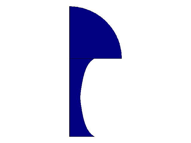

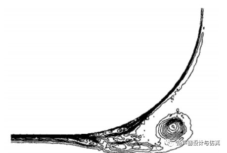

降低风管噪声的方法很多,下面这种只是其中之一。大体的目的是让倒相管缓慢扩张延展,使得风噪声降低。

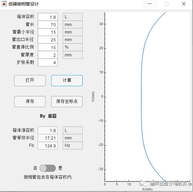

低噪倒相管设计工具
根据经验,开发了一个低噪倒相管的设计工具。
链接:https://pan.baidu.com/s/1c4hgUgo 密码:iki7
  • 可以计算弯管的等效半径,Fb等参数。
  • 可以自由调整管中段直伸比例,和出口扩张系数,最小半径和出口半径等参数。
  • 可以考虑在箱体容积中扣减和不扣减倒相管体积两种情况,底部有一个切换按钮。同时会考虑倒相管壁厚的容积影响。
同样需要安装matlab运行环境,详细安装方法和软件参考
