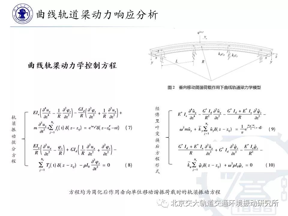

将曲线轨道视为周期性离散点支撑结构,并利用周期性结构的振动特性。引入移动简谐荷载作用下曲线轨道轨梁的数学模态以及广义波数,得到垂向荷载作用下曲线轨道梁频域响应的级数表达。
方法:

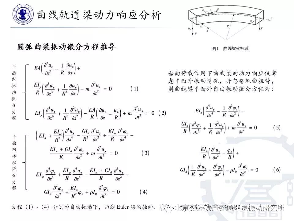

1.将曲线轨道简化为周期性离散支撑的平面曲线梁,忽略超高、横向轮轨力、轨底坡等因素的影响。
2.利用轨道结构周期性条件,将动力响应的求解映射于一个基本元之内进行。
3.引入移动荷载作用下曲线轨道梁的数学模态以及广义波数,得出了曲线轨道梁频域响应的级数表达。

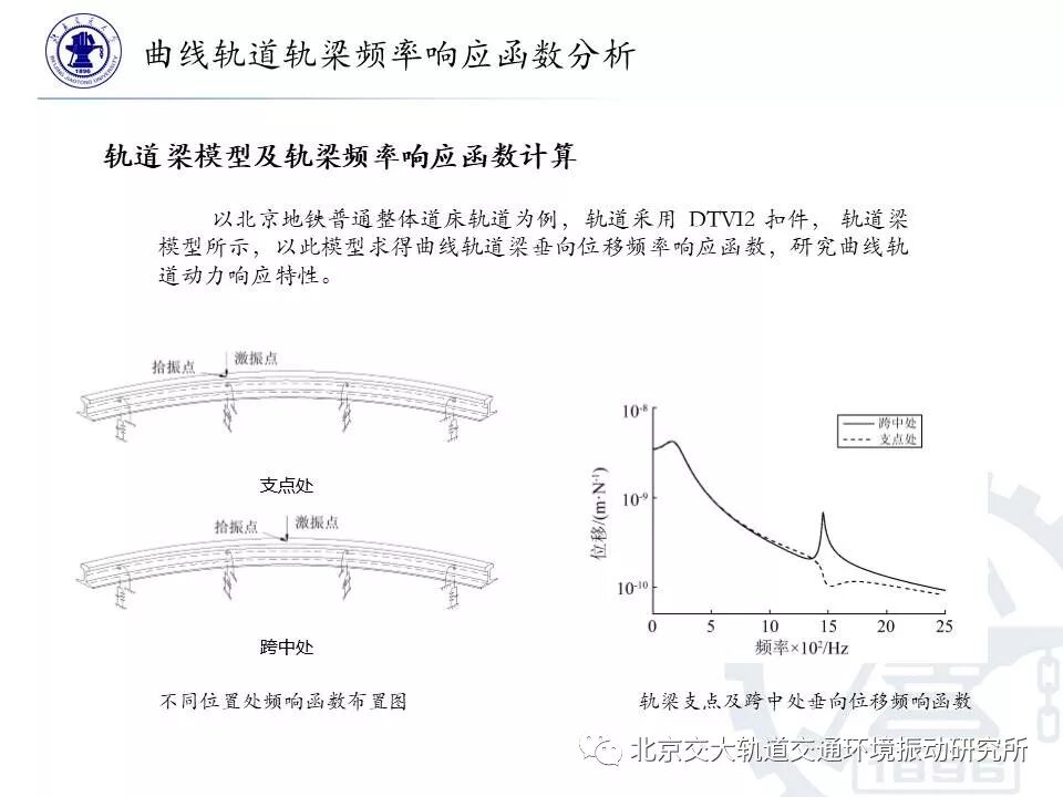

4.求解得出轨梁的频域动力响应,得到固定谐振荷载作用下曲线轨道平面外弯扭耦合振动的响应特性。

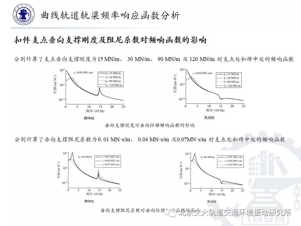

5.以北京地铁普通整体道床轨道为例,计算轨梁频率响应函数,并分析扣件支点垂向支撑刚度及阻尼系数等因素对频响函数的影响。

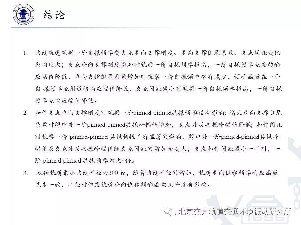

结论:
1. 曲线轨道轨梁一阶自振频率受支点垂向支撑刚度、垂向支撑阻尼系数、支点间距变化影响较大;支点垂向支撑刚度增加时轨梁一阶自振频率提高,一阶自振频率点处的响应幅值降低;垂向支撑阻尼系数增加时轨梁一阶自振频率略有减少,频响函数在一阶自振频率点附近的响应幅值降低;支点间距减小时轨梁一阶自振频率提高,一阶自振频率点响应幅值降低。

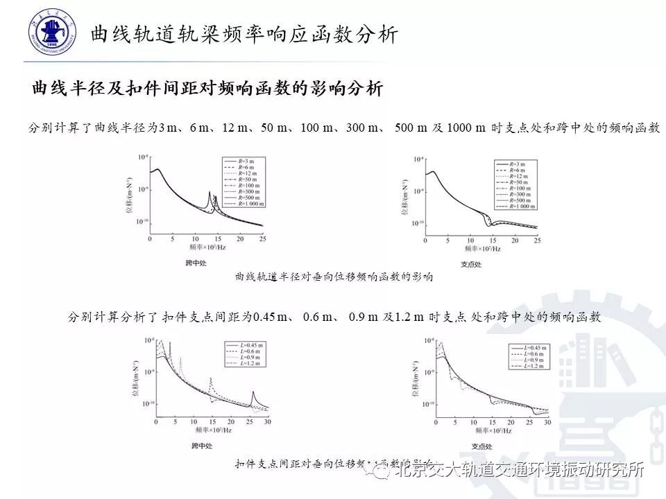

2. 扣件支点垂向支撑刚度对轨梁一阶pinned-pinned共振频率没有影响增大垂向支撑阻尼系数时跨中处一阶pinned-pinned共振峰幅值增加,支点处反共振峰幅值降低扣件间距对轨梁一阶pinned-pinned 共振特性具有显著的影响,跨中处一阶pinned-pinned共振峰幅值及支点处反共振峰幅值随支点间距的增加而变大;支点扣件间距减小一半时,一阶 pinned-pinned 共振频率增大4倍。
3. 地铁轨道最小曲线半径为300 m,随着曲线半径的增加,轨道垂向位移频率响应函数基本一致,半径对曲线轨道垂向位移频响函数几乎没有影响。
