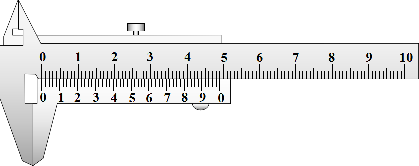

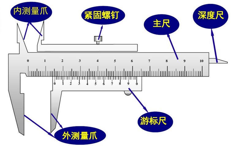

游标卡尺作为一种被广泛使用的高精度测量工具,它是由主尺和附在主尺上能滑动的游标两部分构成。是不是有一种看到游标卡尺就有点束手无措的感觉,今天,我们就来说说游标卡尺的读数方法。

游标卡尺的作用:可以方便地测量外径、内径、深度。

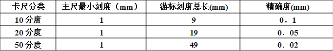

游标卡尺一般分为10分度、20分度和50分度三种,10分度的游标卡尺可精确到0.1mm , 20分度的游标卡尺可精确到0.05mm , 而50分度的游标卡尺则可以精确到0.02mm。

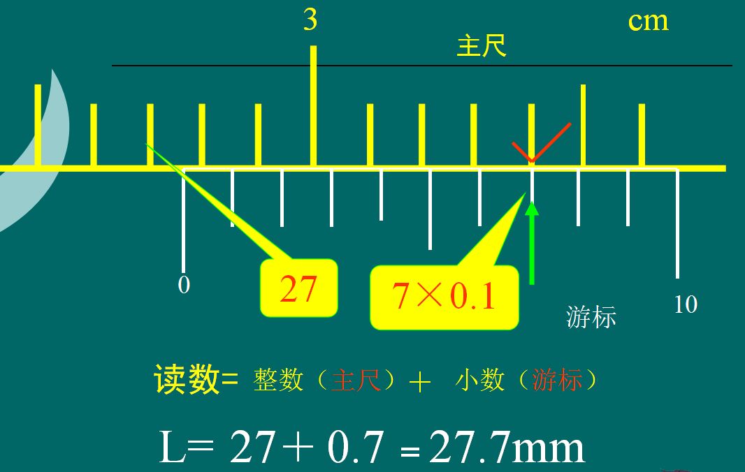

1、看游标尺总刻度确定精确定度(10分度、20分度、50分度的精确度)
2、读出游标尺零刻度线左侧的主尺整毫米数(X);

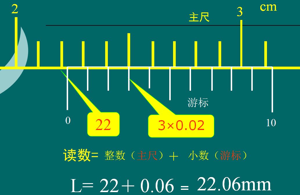

3、找出游标尺与主尺刻度线“正对”的位置,并在游标尺上读出对齐线到零刻度线的小格数(n)(不要估读);
4、按读数公式读出测量值。
读数公式:
测量值(L)=主尺读数(X)+游标尺读数(n×精确度)

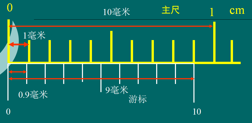

10分度游标卡尺
尺上的最小分度是1mm,游标上有10个等分度,总长为主尺上的9mm,则游标上每一个分度为0.9mm,主尺上一个刻度与游标上的一个刻度相差0.1mm。

游标卡尺的使用方法
将量爪并拢,查看游标和主尺身的零刻度线是否对齐。如果对齐就可以进行测量:如没有对齐则要记取零误差:游标的零刻度线在尺身零刻度线右侧的叫正零误差,在尺身零刻度线左侧的叫负零误差(这种规定方法与数轴的规定一致,原点以右为正,原点以左为负)。

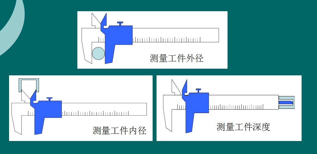

测量时,右手拿住尺身,大拇指移动游标,左手拿待测外径(或内径)的物体,使待测物位于外测量爪之间,当与量爪紧紧相贴时,即可读数,如下图所示:
游标卡尺的应用
游标卡尺作为一种常用量具,其可具体应用在以下这四个方面:
1)测量工件宽度
2)测量工件外径
3)测量工件内径
4)测量工件深度
具体的这四个方面的测量方法请看下图:
