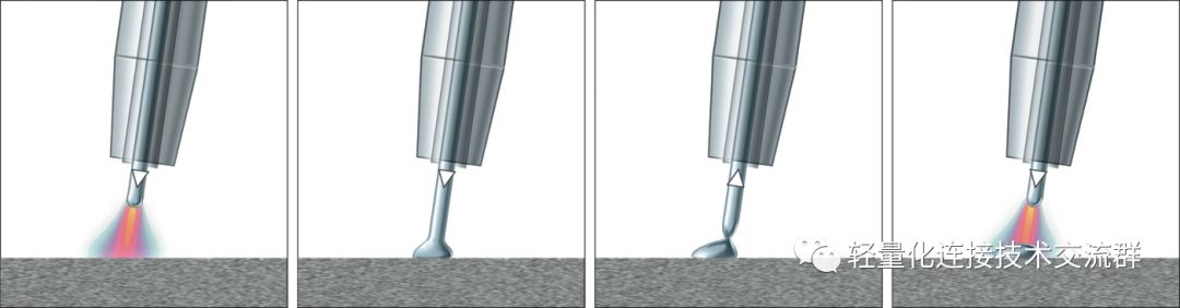

CMT是在短路过渡的基础上开发出来的,在电弧产生的过程中,焊丝向熔池中运动(熔滴过渡的含义文末附录3),当焊丝伸及熔池时,电弧熄灭,焊接电流降低,此时焊丝回抽来促进熔滴分离,将熔滴送进熔池。其工艺过程如下:
①电弧引燃,焊丝向前给进;
②当熔滴进入熔池,电弧熄灭,电流减小;
③焊丝回抽使熔滴脱落,短路电流保持较小值;
④焊丝回复到进给状态,熔滴过渡依此过程循环往复。

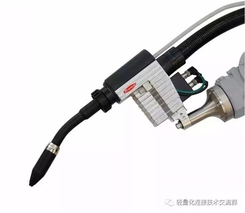

图1  CMT工艺过程
伏能士CMT介绍视频:
工艺特点
①焊丝回抽运动。数字化工艺控制,当监测到短路瞬间,通过控制焊丝回抽帮助熔滴过渡,最高可达90次每秒。
②无飞溅。焊丝的回抽运动有助于短路过渡时熔滴的分离,短路过渡始终被控制,并保持很小的电流。
③极低的热量输入。在焊接过程中,焊丝向前运动一旦接触工件发生短路,焊丝便被回抽。在产生电弧时,电弧本身只有短暂的热量输入。
④极为稳定的电弧。电弧长度通过机械式的检测和调整,无论工件表面材质如何或焊接速度如何,电弧始终保持得非常稳定。即可以在任何地方和位置使用CMT工艺。

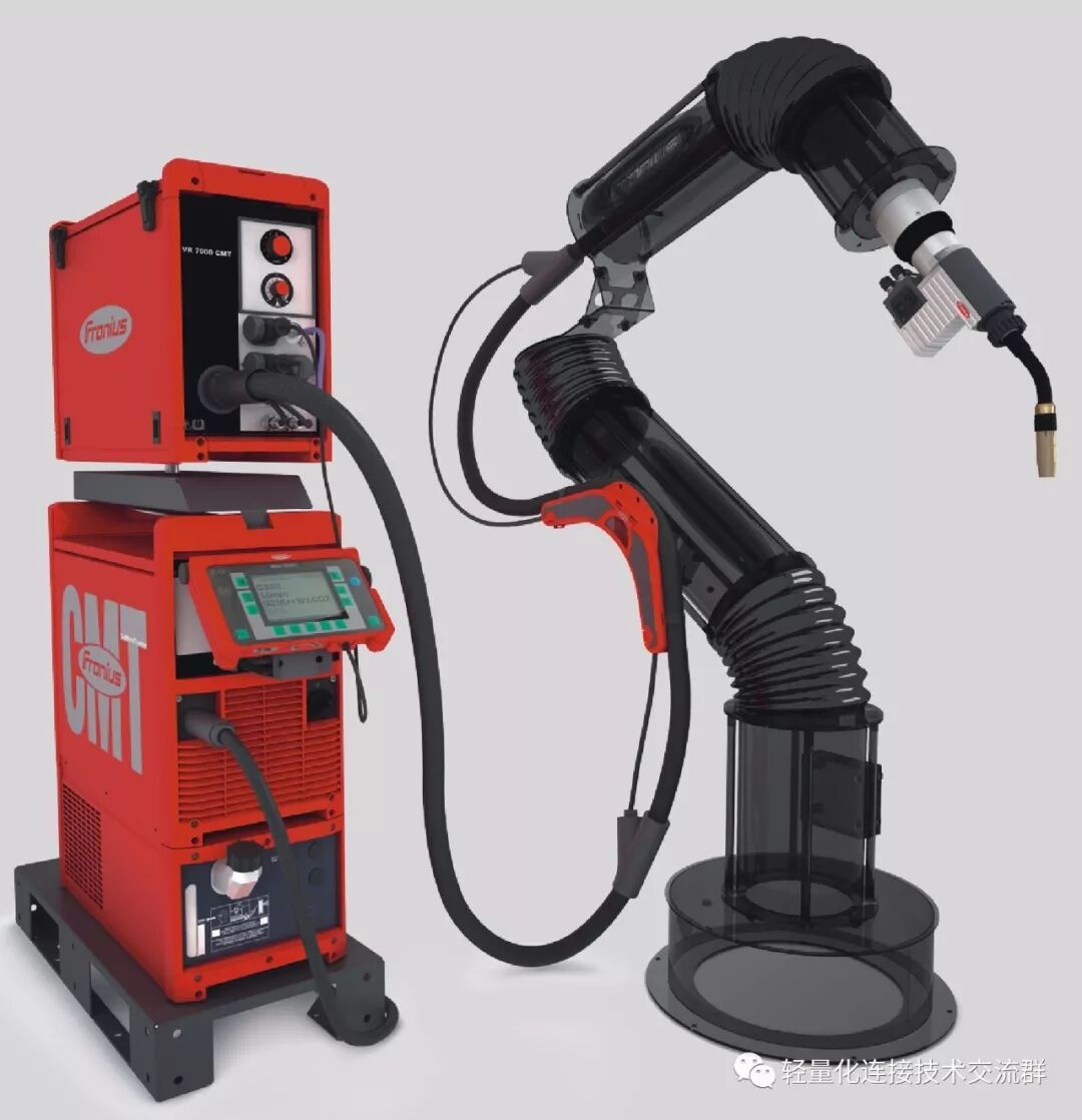

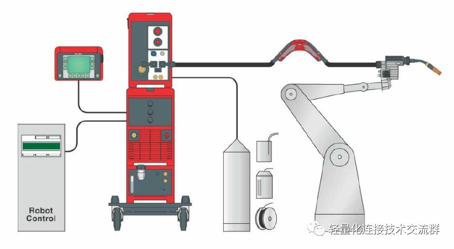

图2  CMT设备

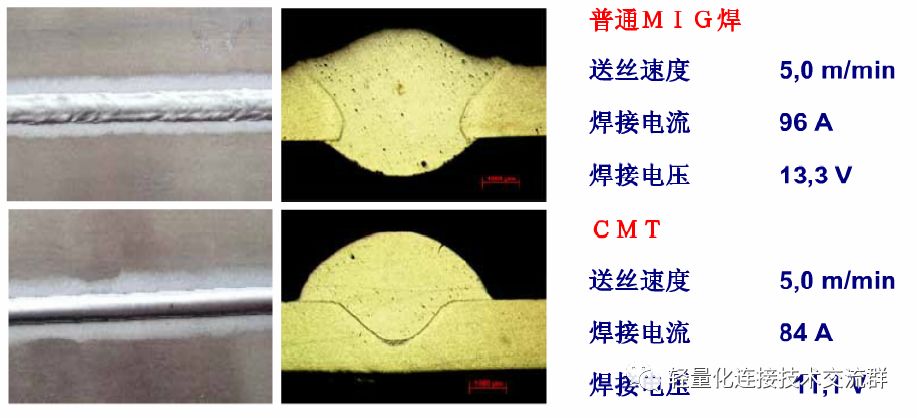

CMT与普通MIG/MAG焊相比的优势:
  • 快速引弧,无飞溅;
  • 焊接速度更快;
  • 热输入量更低,变形小;
  • 弧长控制更精确,电弧更稳定;
  • 可以实现低至0.3mm的超薄铝板的焊接;
  • 良好的搭桥能力,装配间隙要求降低。

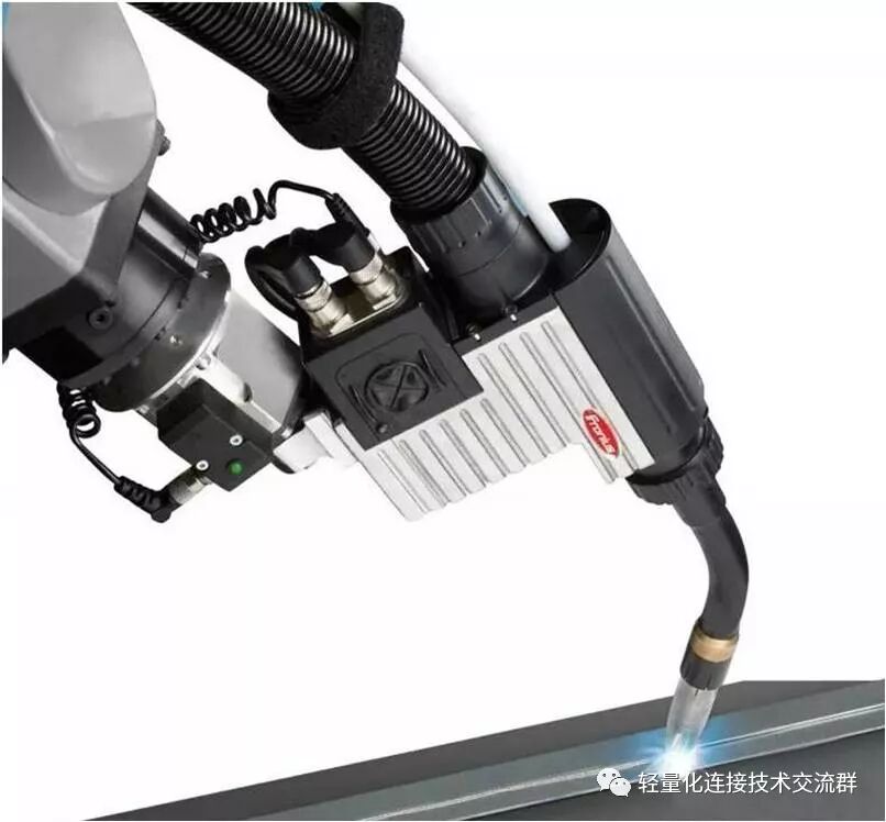

图3  普通MIG与CMT对比
应用范围
  • 钢铝异种材料连接
众所周知,熔焊需要一个能量集中、热量足够的热源;电流越大,能量集中性就越好。但是,钢与铝的连接随着热输入量越大生成的脆性相越多,这对接头是很不利的。所以,需要热输入量低的工艺来满足这种工艺,CMT正是这样一个工艺。
  • 无飞溅的CMT钎焊
  • 薄板的应用(铝、钢、不锈钢、镀锌板)

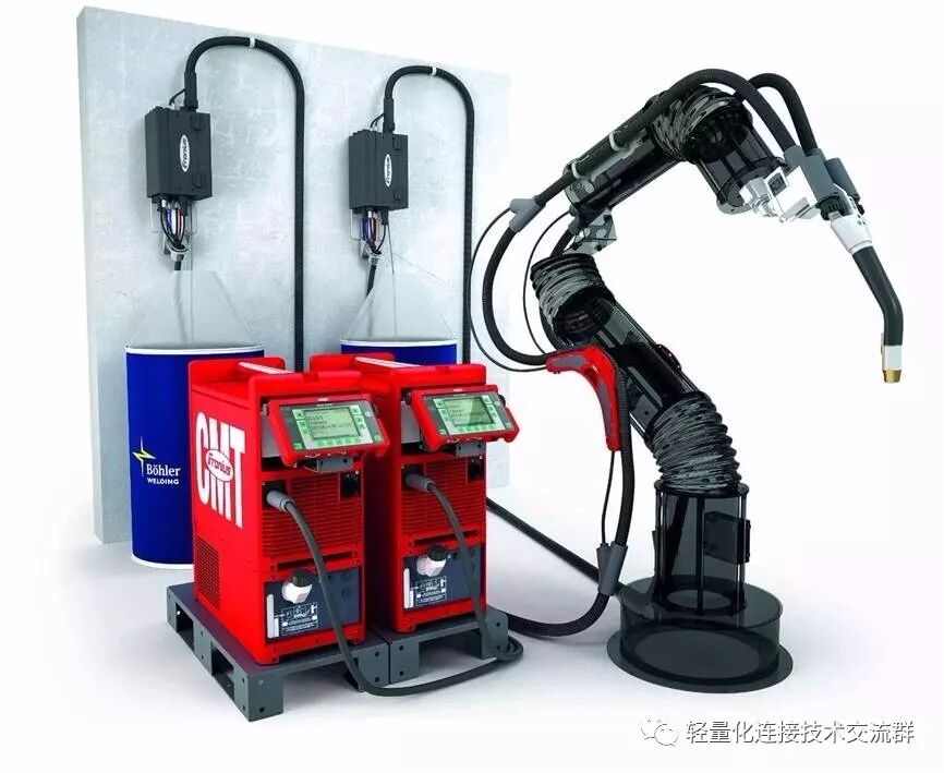

图6  CMT Pulse焊机
  • CMT TWIN
是一种CMT工艺和双丝焊接技术的完美结合。由两台TPS5000CMT电源、一个带有两个相互绝缘导电嘴的紧凑焊槍构成。除了具备 CMT 杰出的焊接性能外,我拥有更快的焊接速度和更简捷的过程控制。
图7  CMT TWIN焊机
