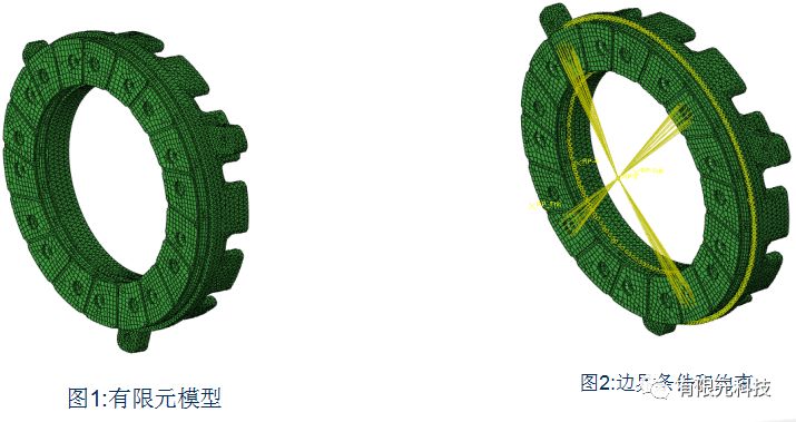

       案例分析工况:
       将压盘和摩擦片之间连接简化成绑定,两个摩擦片的金属部分螺栓连接简化为耦合连接,摩擦片金属部分和从动轴之间的螺栓连接简化成耦合连接,固定住耦合点。将整个模型由初始温度20℃升温到120℃,计算升温后模型各部件的热应力和变形情况。

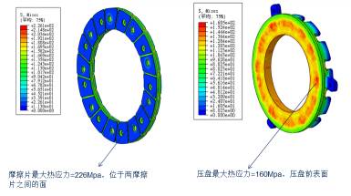

       分析结果—应力云图:
       从结果云图上看,受热之后,压盘热应力最大位置位于压盘前表面,摩擦片最大热应力位于两摩擦片之间的面。

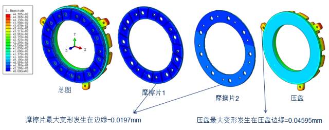

       分析结果—变形量云图:
       从结果云图上看,位移变形量较大的地方发生在压盘边缘,最大变形量为0.04595mm。

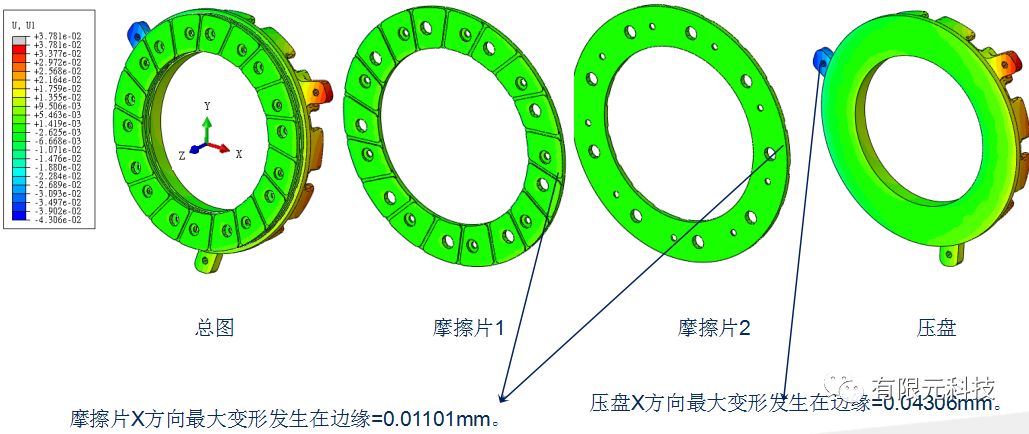

       分析结果-位移变形云图-X方向:

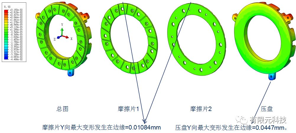

       分析结果-位移变形云图-Y方向:

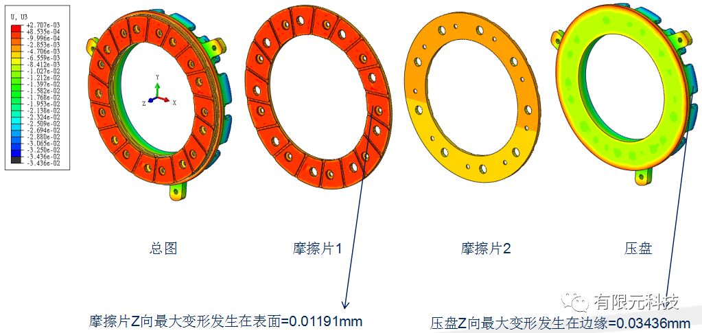

       分析结果-位移变形云图-Z方向:
