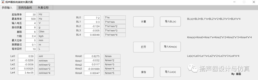

整体软件界面如下图所示

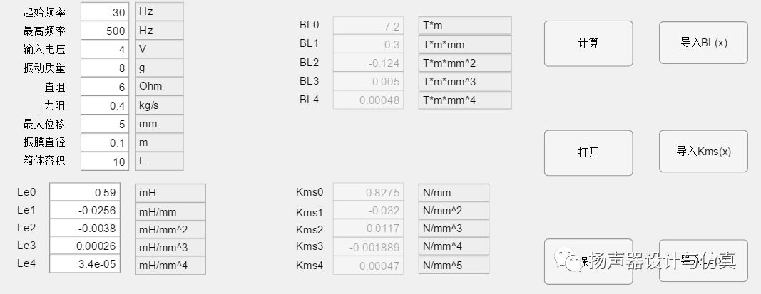

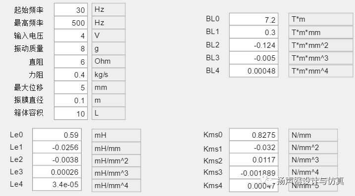

参数输入

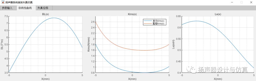

查看非线性曲线

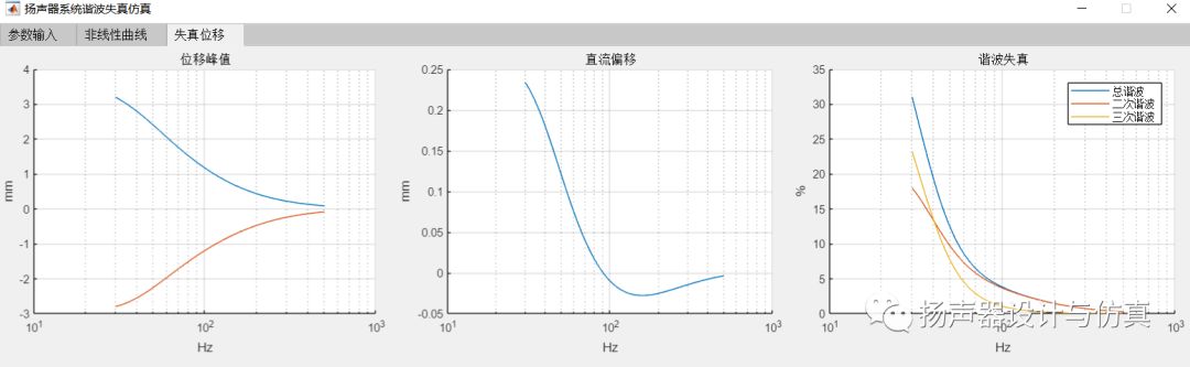

输出谐波失真等结果
可以仿真BL(x),Kms(x),Le(x)以及闭箱容积等非线性对扬声器和音箱谐波失真的影响。

  • 参数输入
若希望计算扬声器单元的谐波失真。可以把闭箱容积设置成较大数值,比如1e10 L。
  • 非线性项按4阶多项式表达式进行拟合
BL(x)=BL0+BL1*x+BL2*x^2+BL3*x^3+BL4*x^4
Kms(x)=Kms0+Kms1*x+Kms2*x^2+Kms3*x^3+Kms4*x^4
Le(x)=Le0+Le1*x+Le2*x^2+Le3*x^3+Le4*x^4
可以选择手动输入非线性项的系数,或直接导入非线性曲线。当导入曲线后,对应的系数输入项将禁止输入以进行区别。每一项都可以自由选择输入参数或导入曲线。
数据来源可以是Klippel或有限元模拟软件的结果。
附一个简单的BL(x),Kms(x),Le(x)分布曲线作为参考
链接:https://pan.baidu.com/s/1j9MoASCl13RQCVkMVPrDrg 密码:kskt

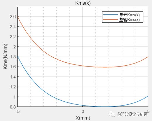

  • Kms(x)
    Kms(x)显示的曲线包含单元和整箱的对比

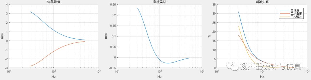

  • 输出位移的上下峰值,直流偏移,以及二次三次谐波失真和THD
