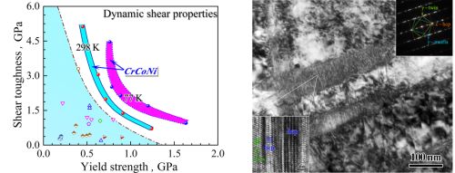

针对梯度结构,科研人员设计了一套新的动态剪切试验手段,首次揭示了梯度纳米结构的动态剪切变形机理:由于各层之间在动态变形过程中发生应变分配,产生了额外的加工硬化,能够延迟剪切带在纳米晶表层的萌生,以及限制剪切带从表面到芯部的扩展(其传播速度相比均质结构低一个数量级),梯度纳米结构金属能够获得比均质结构优越的动态剪切性能,同时发现广为人知的剪切带萌生的最大应力准则在梯度结构中不再适用。
图1.梯度纳米结构的动态剪切变形机理

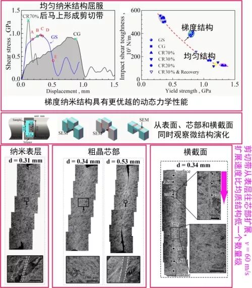

通过冷轧和低温短时退火,科研人员在低层错能金属中熵合金中获得多尺度晶粒结构,研究发现多尺度晶粒之间的变形协调和应变分配能够促进加工硬化,动态变形过程中发生了晶粒细化,能够延缓剪切带的萌生,促进动态剪切塑性,获得了迄今为止报道的最优越的动态剪切性能。同时发现,低温条件下,能够促进多级孪晶、相变、位错锁等晶内缺陷的萌生和交互作用,提升加工硬化能力,导致更优越的动态性能 。该研究为提高金属材料在冲击条件下的吸能效率和防护效果提供思路,同时可为高强高韧金属在极端环境下的应用(如汽车工业的吸能结构、军事上的防护结构等)提供帮助。

图2.多尺度晶粒结构中熵合金的优越动态性能和动态变形的微结构机理
