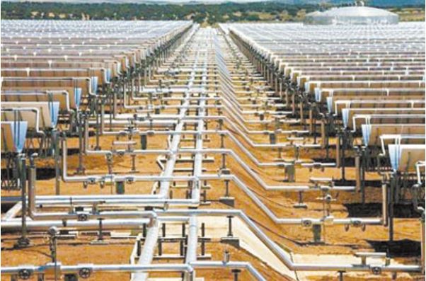

“盐在集热管中,不对外接触,并且在管中不断流动。”王福家解释,“太阳能汇集的原理就和小学自然课本上那个聚光的‘镜面大锅’有些相似,比如槽式太阳能热发电就是利用抛物线形的聚光镜,将太阳光的热能聚合到集热管,使得集热管中的盐升温,直至熔化成液态。”
高温的液态盐循环流动,通过热量交换的循环将水变成水蒸气,再用蒸汽推动汽轮机,从而实现发电。王福家解释,整个过程中,熔融盐和水互不相见,都是可以循环利用的。

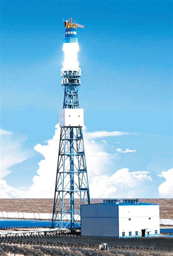

我国2016年8月20日并网发电的中控德令哈10MW熔融盐塔式电站以二元硝酸盐作为吸热、储热介质,它是我国首个投入运行的以熔融盐为传热和储热介质的塔式项目,也是继西班牙Gemasolar、美国Crescent Dunes之后全球第三座商业化运行的熔融盐塔式电站。

浙江中控太阳能技术有限公司董事长金建祥在此前接受采访时表示,中控德令哈10MW熔融盐塔式电站在运行过程中,遇到了两个关键问题:一是吸热器预热时光斑不均匀,熔化不均会使得进盐过程中堵塞管道。二是低温大风天气造成吸热器在进盐过程中的堵管现象。这表明,熔融盐的流动性等物理化学性质,仍是该技术实现产业化的关键障碍。
