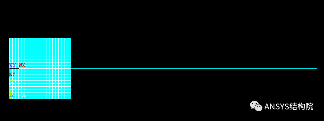

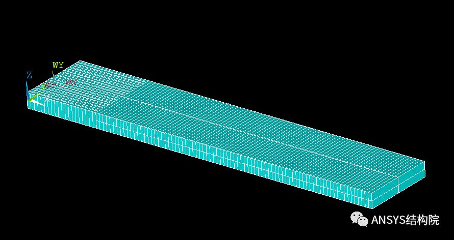

        如下所示结构模型,左端平板采用壳单元模拟,右边部分采用同截面的梁单元模拟,材料选用混凝土C30,平板尺寸为1000x1000,厚度200,梁单元截面尺寸为1000x200,长度5000,平板与梁相交部分采用铰接处理,两端固结,平板上承受 1MPa的均布荷载。
打开后的单元形状如下:

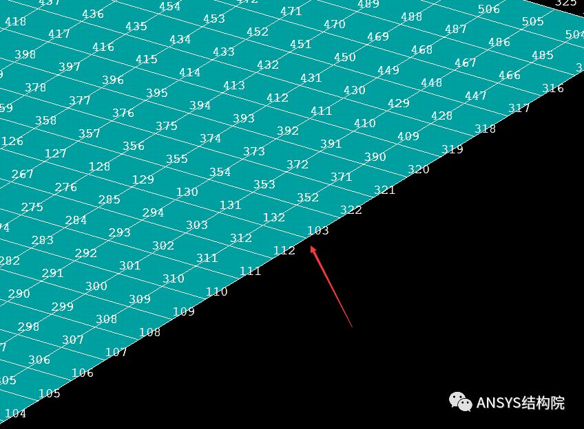

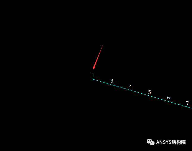

!相交部位耦合,其中1号节点是梁单元节点,103号节点是壳单元节点
cp,next,ux,1,103
cp,next,uy,1,103
cp,next,uz,1,103

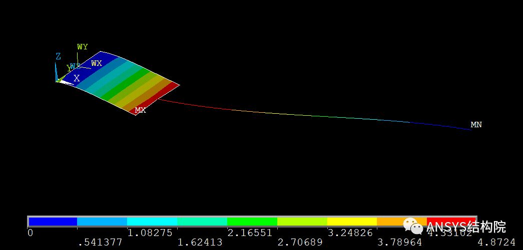

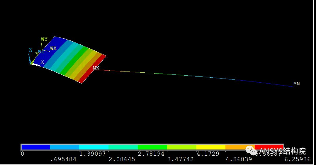

变形云图为:

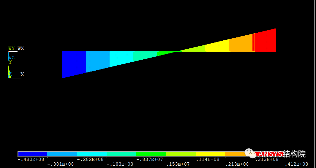

为检验连接效果,梁单元弯矩图如下:
由弯矩图可见,在连接处弯矩为0,说明连接方式为铰接。

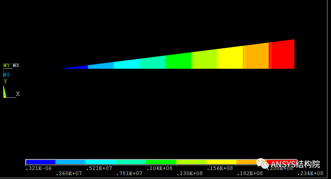

为更好对比结果,现在壳单元与梁单元处共用节点,结果云图如下:
