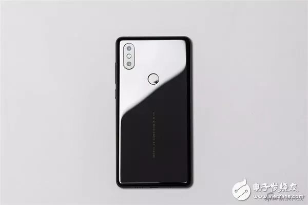

小米MIX 2S背部外观。该机采用了四曲面陶瓷机身,经历多道工序加工而成很有质感,并且在背部附有AF防指纹涂层,几乎不留指纹。

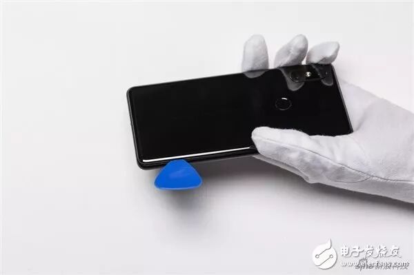

背部陶瓷后盖四周涂有封胶,经过加热后用专业的翘板给手机开缝,以便分离后壳。

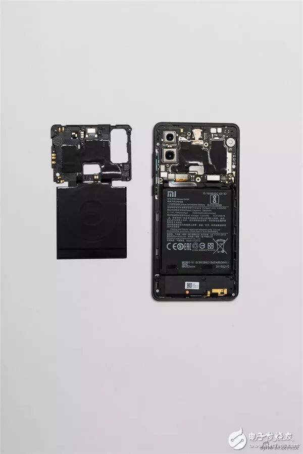

在拆卸陶瓷电池盖时需要注意慢慢从一侧打开,防止撕裂指纹排线。背部掀开后,映入眼帘的是无线充电线圈。在无线充电线圈上方的则是NFC天线,通过NFC可完成近场支付、交通卡以及门卡模拟等功能。
小米MIX 2S背板内部。可以看到电池后盖除了背胶还有塑胶卡扣的设计,并非完全用胶粘合。

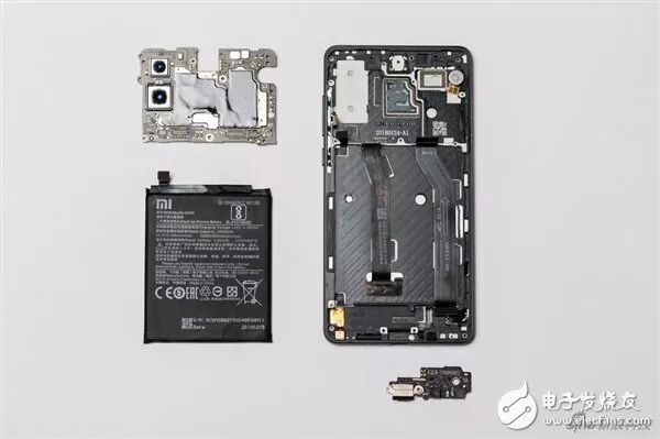

回到手机本身,拆开B壳可以看到石墨片采用双层叠加设计,并且面积几乎覆盖了主板所有区域,这样的设计是为了解决散热问题。我们可以看到3400毫安时容量的电池占据了很大一部分空间。
拆下主板和电池,可以注意到主板上方有个U型凹槽,而这部分对应的就是MIX 2S的隐藏式听筒单元的放置空间。

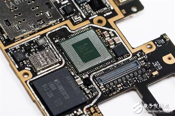

拆下主板,主芯片位置的屏蔽笼子开孔很大,这样做是为了更好散热。但这会带来工艺难题,比如对屏蔽框平整度控制和解决EMI的难度。
主板最重要的区域如CPU、RAM和闪存上方覆盖了纳米碳铜,兼容散热和导电功能,能决散热和屏蔽双重需求。

拆下8GB内存后,才可以看到整机最核心的组件——骁龙845 SoC。
