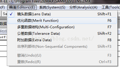

zemax中的评价函数,

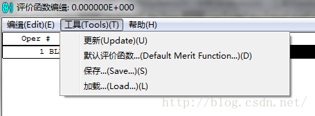

点击编辑->优化函数
在弹出的框中点击工具->默认评价函数
会出现评价函数的选择界面

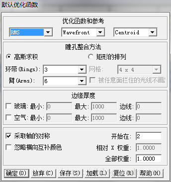

第一项中RMS(均方根评价)PTV(峰谷值评价)通常选用均方根评价计算方法。
第二项中包含有wavefront(波前差),spot radius(弥散斑),还有x,y个方向的弥散斑尺寸等。该项中通常选用波前差,当所设计的结果小于两个波长时,用均方根波前差来评价。当系统设计的最终像差大于两个波长时应用均方根斑点尺寸进行评价。
第三项,在前一项的右侧选择参考光线,有两个选项一个是Centroid(质心光线),chief Ray(主光线),在高版本中海油unreferenced(不参考任何光线)。此项通常选用质心光线。
  接下来就是光瞳采样方法的设置,在光瞳采样方法中有两种,一种是高斯求积法,另一种是矩形阵列法,在环形旋转对称的光阑系统中采用高斯求积法,其方便快捷操作数少,当存在矩形光阑或椭圆形光阑情况下应考虑矩形阵列法,所有的光学系统在前期优化过程中都可以选用高斯求积法作为光瞳采样方法。
  高斯求积法:其中有3环6臂,这里面的具体含义就是采样环数和采样臂数,当选择的环数是3的时候可以得到系统的R^(2n-1)次的像差,也就是说当环数n取4时可以得到系统的7阶像差。而这里的臂数指的是分布于光瞳中的臂。在高版本ZEMAX中还可以设置遮拦比来满足相应的要求(在这里我并不清楚这个遮拦比是怎么定义的)。
  矩形阵列法:这光瞳采样方法用于包含非圆形通光孔径,的情况(如矩形,椭圆等)。
  接下来就是杂项设置栏,杂项设置中有
  Assume axial symmetry 假设系统旋转对称 :通常光学系统都是旋转对称的,所以在这里勾选此项,除非有特殊要求。
  ignore lateral color 忽略垂轴色差:如果选择此项则在评价中就不会把色差作为评价项(通常应用于光谱系统->要将不同波长分开时)
  configuration 多重结构选项 :对应于右侧的参数,当有特殊要求时在勾选,勾选后会在操作数一栏里面多出来一些新的操作数,如果参数设置有问题会覆盖已有的操作数。如有特殊要求可以选择此项。
