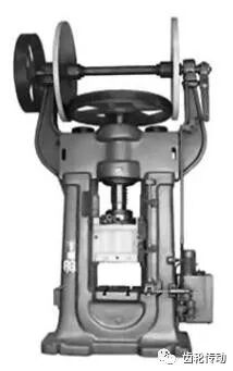

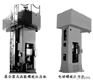

伞齿轮的锻造设备在国外一般使用热模锻压力机。但在60-70年代的中国,热模锻压力机是非常昂贵的设备。因此,国内企业普遍使用的锻造设备是双盘摩擦压力机(图3)。该设备结构简单,价格便宜,很快成为齿轮精锻的主力设备。但摩擦压力机技术陈旧、难以控制打击精度、而且能源利用率较低。随着高能螺旋压力机和电动螺旋压力机的出现(图4),落后的摩擦压力机有被取代的趋势。

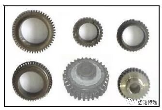

对于大量生产的汽车行星和差速齿轮,成熟的精锻成形技术是号称“一火两锻” 的热精锻工艺技术。即齿轮在热锻成形和切边后利用锻件余热进行热精整。通常的设计原则是将成形模和精整模设计为完全相同的尺寸,使精整模用到接近换模极限时充当成形模使用,使齿轮模具的使用寿命得到最大限度的利用。

闭塞锻造是一种先进的无飞边精密成形技术。70年代,国外在闭塞冷锻应用技术得到突破后,很快用于伞齿轮的精密成形。闭塞冷锻成形的齿轮精度相比热精锻成形可提高半级至一级;闭塞冷锻还有无飞边锻造的特征,使材料利用率得到较大提高。在80—90年代,轿车、轻型车和微型车的行星、半轴齿轮已广泛采用闭塞冷锻工艺生产(图5)。

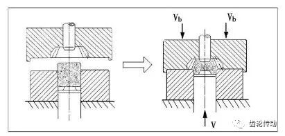

伞齿轮闭塞冷锻成形原理见图(7)。由图可见,毛坯是在封闭的模腔里,被挤压冲头推入齿轮型腔充填成形。齿轮的成形精度主要决定于型腔的加工精度,并受到模具弹性变形的影响。但在一般精度条件下,模具的弹性变形可忽视不计。
.jpg)
图7.伞齿轮闭塞成形原理

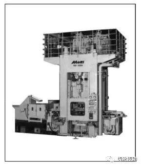

通常,较大规格的伞齿轮在专用的大吨位液压闭塞压力机上成形(图8),而较小规格的伞齿轮更多采用在普通冷锻压力机上以专用闭塞模架(图9)成形的方法。后一种方法具有生产效率高和成本低的特点。唯锻件规格受制于模架的闭塞压力,不能完成大尺寸伞齿轮的成形。
.jpg)
图8.闭塞锻造专用压力机

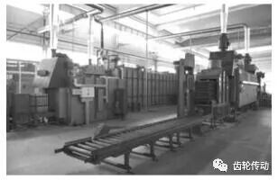

由于伞齿轮精整毛坯有无氧化、无脱碳的要求,因此对等温正火设备的技术要求很高,除采用密封炉体的结构和抽真空—充氮气保护的措施外,通常还要充入少量氢气等还原性气体。充入氢气后正火的毛坯表面光洁并呈银亮色泽,精整后齿轮表面质量特别好。但这样的正火设备,世界上只有少数厂家能提供,而且价格非常昂贵。图10为国外某企业制造的连续式等温正火自动线。
.jpg)
图10.等温正火自动线

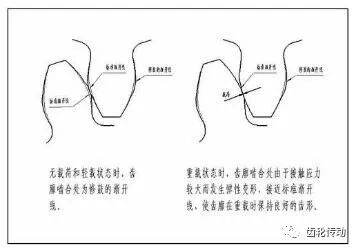

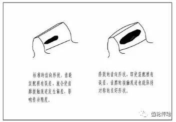

在90年代及以前,放电加工是伞齿轮成形模具齿廓加工的主要手段,而齿轮电极主要用精密刨齿机刨出。刨齿加工是一种齿轮的展成成形加工,因此,刨出的齿轮电极是一个符合标准的渐开线齿轮,而电蚀加工出的齿轮模忠实拷贝了电极的形状,因此是一个标准的齿轮型腔。这对于一般精度的伞齿轮成形并没有什么问题,但对于噪声和传动平稳性要求很高的轿车齿轮,一个符合标准齿廓的伞齿轮有时并不能获得最好的传动效果。为了改善传动平稳性并减小传动噪声,一般要对锥齿轮的齿形和齿向作修鼓处理(见图13;图14)。
.jpg)
图13.齿形修鼓原理
.jpg)
图14.齿向修鼓原理
由于齿轮的展成加工很难制作出齿形和齿向修鼓的齿轮电极,所以,电极的修鼓成为高精度锥齿轮精锻成形的技术难题。国内某大学曾提出利用金属物体尖角处腐蚀速度大于平坦处的原理,对标准齿轮电极进行化学腐蚀,从而获得齿形和齿向得到修鼓的伞齿轮电极。但这种方法因缺少腐蚀量的控制手段,腐蚀的一致性差,因此很难应用在伞齿轮的批量生产中。

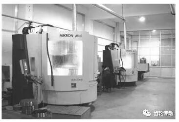

90年代后期,高速铣的出现解决了齿形电极的修鼓问题。现代的高精度数控高速铣加工铜电极时精度达到μ米级(图15),只要建模正确,完全有可能加工出任意修鼓量的齿形电极。在当今,应用高性能的复合涂层刀具和CBN刀具,甚至能将淬硬到洛氏60度以上的高合金模具钢直接铣加工成齿轮模具(图16)。
.jpg)
图15.精密数控高速铣加工中心
.jpg)
图16.高速铣削加工的伞齿轮成形模

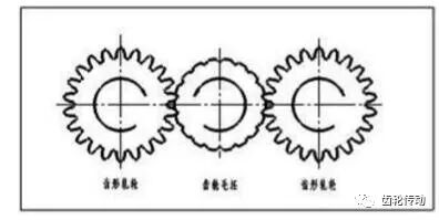

早在50年代,国内的教科书和文献资料上就介绍了园柱齿轮的热滚轧和冷滚轧工艺(2)。典型的齿轮滚轧原理如(图17)。按毛坯滚轧温度可分为冷滚轧和热滚轧;按滚轮和齿坯是否强制按一定速比可分为自由滚轧和强制滚轧;按滚轮数量可分为单轮滚轧、双轮滚轧和三轮滚轧和搓齿成形等等。
.jpg)
图17.两滚式齿轮滚轧成形
由于大模数的园柱齿轮很难通过滚轧加工得到较高精度,因此,在园柱齿轮精密锻造方法出现后,人们已很少使用滚轧齿轮的方法。只有在小规格的渐开线花键成形方面,还在大量使用滚轧成形和搓齿成形的方法(图18)。

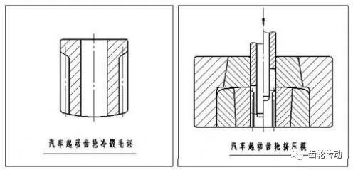

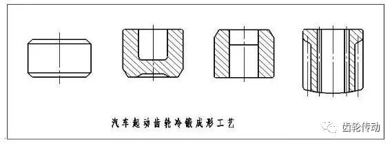

园柱齿轮的正挤压成形是较早得到应用的齿轮成形工艺。典型零件是汽车起动电机小齿轮,及齿轮正挤压模具结构。图20.是起动齿轮的工艺过程。
.jpg)
图19.汽车起动齿轮和齿轮正挤压模具结构
.jpg)
图20.起动齿轮的冷锻成形工艺
由于冷锻过程是金属在高应力下的塑性变形,因此,冷锻成形的起动齿轮组织致密,金属纤维连续,疲劳强度和耐磨性比切削加工的齿轮要高出许多。特别是冷挤成形的起动齿轮结构上一端封闭,为轮齿提供了额外的抗弯强度,最适合于汽车起动机频繁冲击和高载荷工况下工作。

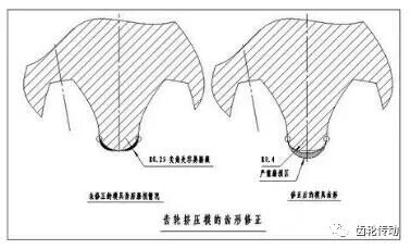

成形模的齿形设计要考虑冷锻过程中模具的弹性变形和模具磨损的影响,对模具齿形加以必要的修正。由于在挤压过程中模具曲率大的部分磨损速率大于曲率小的部分,因此,采用标准齿形的齿轮挤压模齿顶处的磨损明显大于齿面和齿根处的磨损。如果对齿形作适当修正(图21),可使模具齿形获得均匀磨损的效果,从而得到较长的模具寿命。
.jpg)
图21.正挤压模具的齿形修正

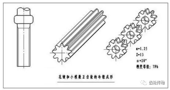

花键冷锻成形是齿轮正挤压成形的一个特例。渐开线花键的成形相当于挤压一个较长的正齿轮,矩形花键的挤压与渐开线花键的挤压相似。从另一方面考虑,小模数正齿轮可采用分割渐开线花键轴的方法来得到(图22)。
.jpg)
图22. 花键的正挤压成形和小齿轮的切割成形
从70年代起,国内外汽车起动齿轮绝大部分用冷锻方法生产(3)、(4)。某公司用冷挤压工艺生产摩托车花键轴,并用分割渐开线花键轴的方法生产小模数正齿轮。分割的小齿轮主要用于轿车起动电机行星减速系统。

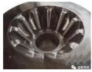

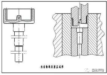

对于内齿轮的制造,可用齿形冲头反挤压成形。用该工艺可制造贯通的内齿轮(图24),也可制造底部不通的内齿轮(图25)。在后一种场合,齿轮冷锻成形不需要预加工退刀槽,因而在有限尺寸内可保证制出最大限度的有效齿形,从而可优化零部件结构,减小齿轮传动系统的尺寸并提高齿轮强度。
.jpg)
图24.通孔的内齿轮毛坯
.jpg)
图25.盲孔的内齿轮毛坯和模具结构图

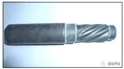

当代,齿轮的挤压成形技术已从正齿轮成形发展到了斜齿园柱齿轮和螺旋花键轴的挤压成形(图26),齿形精度已接近和达到(DIN)7级,能充分满足大部分汽车齿形零件的要求。冷挤压成形的齿形零件应用已从汽车起动电机、汽车摇窗机等外围部件发展到汽车转向机、汽车变速箱等关键总成上。
图26.正挤压成形的渐开线花键轴
.jpg)
图27.正挤压成形的园柱螺旋齿轮
螺旋齿轮的挤压成形关键技术是螺旋齿形模具的制作。在使用带数控旋转轴的放电加工设备后,螺旋齿形模具的制造已不太困难。螺旋齿轮挤压能否成功的另一关键是螺旋齿轮的挤压的限制。根据经验,螺旋升角小于27度的齿轮能够顺利挤压成形。对于贯通式挤压,螺旋升角还可以加大。

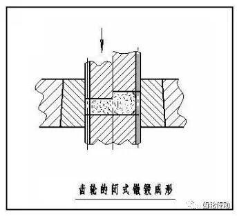

对于齿宽较窄和直径较大的园柱齿轮,可用的成形工艺有闭式冷镦锻成形(图28)
.jpg)
图28.园柱齿轮的闭式冷镦锻成形
由于齿轮冷镦锻成形时在齿顶的尖角部金属流动条件不好,单用加大锻造力的方法不能有效地改善齿尖部的充填效果。而加大锻造力的负面效应是使模具寿命大幅度下降。锻造应力的加大还使模具弹性变形增加,使锻件的齿形精度下降。由于闭模锻造的特点,当齿坯的下料精度较低时,毛坯体积少量超标就会引起锻造应力的急剧上升,最终造成模具的破损失效。

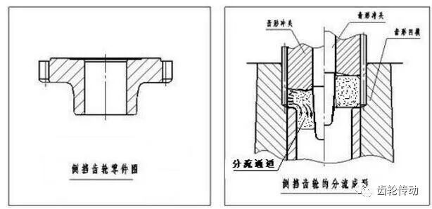

(2)园柱齿轮的分流锻造成形
80年代以来,国内外精密锻造专家开始将分流锻造理论应用于正齿轮和螺旋齿轮的冷锻成形(3)、(4)、(5)。分流锻造的原理是在毛坯或模具的成形部分建立一个材料的分流腔或分流通道(图29)。锻造过程中,材料在充满型腔的同时,部分材料流向分流腔或分流通道。分流腔或分流通道能容纳少量体积超标的材料,而不致于造成锻造应力急剧增加的后果。更主要的是,通过对分流路径的合理设计,使锻造过程中金属的流动有利于齿形尖角处的充填,从而可在较小的成形应力下得到充满程度较好的齿形。分流锻造技术的应用,使较高精度齿轮的少、无切削加工迅速达到了产业化规模。
.jpg)
图29.倒挡齿轮的分流成形
另外,以多工位温锻或热精锻成形作为倒挡齿轮的预成形,以冷锻精整来获得最终的齿形精度,已成为当前大批量生产汽车倒挡齿轮的经济方案。但在小批量生产场合,也可采用全冷锻成形的方案(图30)。全冷锻成形时,可在一台设备上通过更换模具完成多道工序,设备投资较小,适合于多品种中、小批量生产。
.jpg)
图30. 倒挡齿轮的分流成形

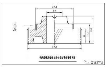

分流锻造技术主要应用于汽车变速箱齿轮。除倒挡齿轮外,变速齿坯接合齿的成形和接合齿环等齿形零件等都有了冷锻成形的工艺和大批量生产的经验。在国外,变速箱螺旋齿轮与接合齿的整体精锻(7)也有了成功的经验(图31;32)。

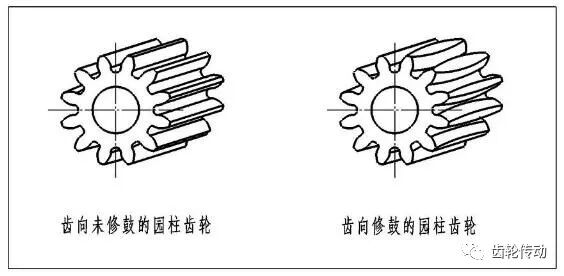

目前,窄齿园柱齿轮通过温锻或热锻、或冷锻分流成形,并经热处理和磷、皂化处理后实施冷锻精整,其齿形精度已完全能满足汽车齿轮的要求。大部份汽车倒挡齿轮和结合齿环就是这样生产的。但对于宽齿园柱齿轮,由于在齿向有修鼓要求,即齿向精度呈“K”线分布,对齿轮精整提出了一个特别的难题(图34)。
.jpg)
图34.宽齿园柱齿轮的齿向修鼓
目前,人们提出了种种方法,却没有得到一个可靠的结果。所以,当前宽齿园柱齿轮的精密锻造成形,只能局限于低精度齿轮制造,或是为磨齿加工提供磨前毛坯。
在当前,探索一个可靠的齿向修鼓方法,突破园柱齿轮精密锻造的技术瓶颈,是摆在锻造和齿轮工作者面前的重大课题。
