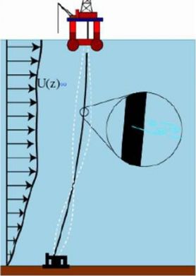

对于海洋工程上普遍采用的圆柱形断面结构物,这种交替发放的泻涡又会在柱体上生成顺流向及横流向周期性变化的脉动压力。如果此时柱体是弹性支撑的,或者柔性管体允许发生弹性变形,那么脉动流体力将引发柱体(管体)的周期性振动,这种规律性的柱状体振动反过来又会改变其尾流的泻涡发放形态。这种流体一结构物相互作用的问题被称作“涡激振动”(Vortex-Induced Vibration :VIV)。
在处理涡激振动问题时,把流体和固体弹性系统作为一个统一的动力系统加以考虑,并找到两者的耦合条件,是解决这个问题的重要关键。在涡激振动过程中,流体的动压力是一种作用于弹性系统的外加载荷,动压力的大小取决于弹性系统振动的位移、速度和加速度;另一方面,
流体动压力的作用又会改变弹性系统振动的位移、速度和加速度。这种互相作用的物理性质表现为流体对于弹性系统在惯性、阻尼和弹性诸方面的耦合现象。
