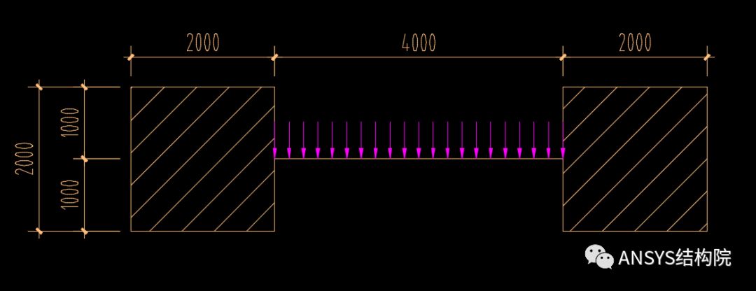

        下面以一个小案例来演示。
     如上图所示,两块小钢板中间靠一小钢梁连接,小钢梁上有均布荷载,尺寸如上所示,均以mm计,中间钢梁所受均布荷载为10KN/m,采用ANSYS模拟该情况。

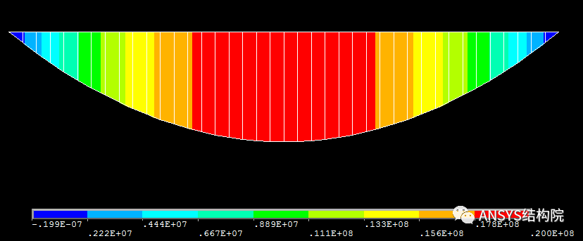

求解结果:
位移
应力:
连接两端出现了可以预见的应力集中效应。
梁弯矩图:
通过弯矩图也可见,两端实现了刚接。
