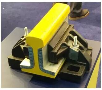

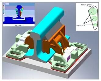

谐振式浮轨扣件利用动力吸振原理,设计了内含谐振质量块的橡胶制成楔块,吸收钢轨的振动能量,如9所示。
谐通扣件可以与迷宫式约束降噪板兼容,实现减振和降噪作用,如10所示。
9谐振式浮轨扣件
(洛阳双瑞橡塑科技有限公司)
10谐通扣件
(青岛科而泰环境控制技术有限公司)

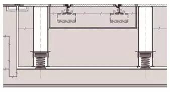

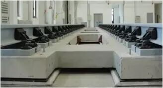

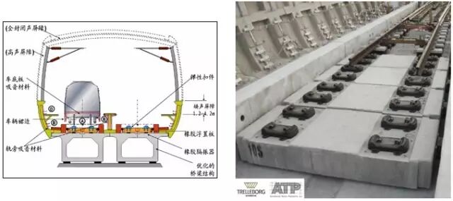

将减振措施进行组合以获得更高的减振效果这一思路在香港西铁线、伦敦东线、瑞士巴塞尔有轨电车线路都有所应用。其中香港西铁线采用科隆蛋扣件与橡胶支座浮置板组合,并结合桥梁结构优化和多腔室降噪设计实现振动噪声控制;伦敦东线采用低振动轨道(LVT)和减振垫进行组合;巴塞尔有轨电车减振工程采用固有频率为5 Hz的钢弹簧浮置板组合固有频率为 17 Hz的减振垫浮置板。
延续这一思路,国内科研单位将非线性道床隔振垫和高性能减振扣件两种高等减振措施并用,研发出高减振组合道床系统,在保证安全的前提下,使隔振效果达到最优。
组合道床这种方式也在韩国高速铁路有所应用,轨道型式为采用有砟轨道组合侧置式钢弹簧浮置道砟槽。
11采用综合减振降噪措施的香港西铁线
12巴塞尔有轨电车浮置板轨道
Gerb

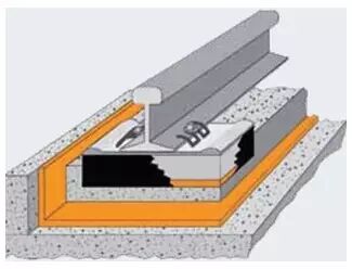

减振措施的使用受限于施工控制水平。鉴于弹性轨枕轨道对支承块与套靴的公差匹配以及对施工安装要求较高,在目前难以实现良好的施工控制的条件下,尽管弹性短轨枕的减振效果优于一般的扣件类减振措施,弹性短轨枕在国内的推广和使用一直受到限制,CONSOLIS RAIL公司在弹性长枕外添加刚性外槽以应对施工误差影响不失为一种很好的方案。
16 High attenuation sleepersystemCONSOLIS RAIL
