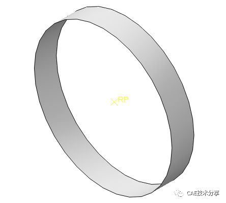

首先分别建立几何模型,驱动辊的模型如下所示:
变形体的模型如下:
芯辊和导向辊同样。

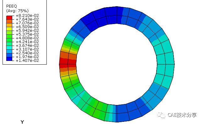

划分网格后即可求解,求解的某时刻等效塑性应变如下:
