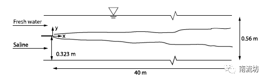

算例说明
本案例介绍了两种不同密度流的湍流混合。
计算域:40m*0.56m

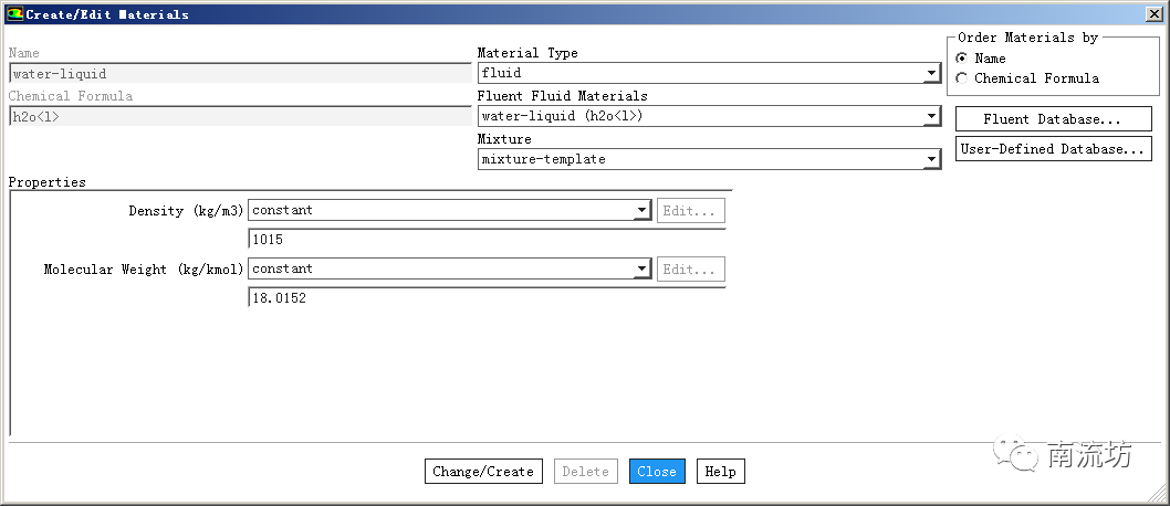

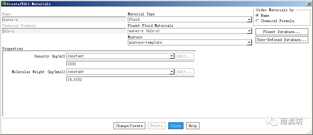

物质属性:清水密度1015 kg/m3,盐水密度1030kg/m3,混合物动力扩散系数1e-9m2/s

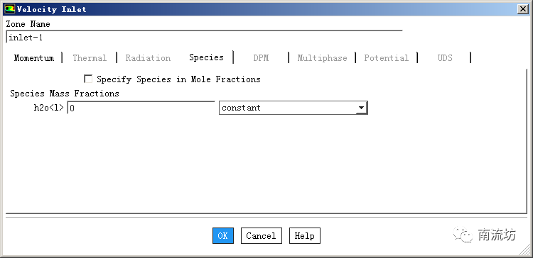

边界条件:清水流入速度为0.52m/s,盐水流入速度为0.32m/s

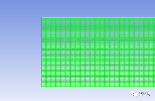

网格划分
采用矩形网格,网格数量为488000

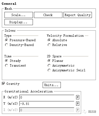

本次计算为稳态湍流计算,考虑重力影响

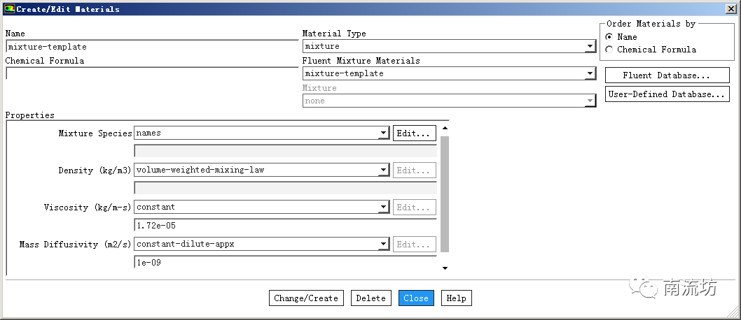

  • 物质属性
混合物属性参数
清水物质属性
盐水物质属性

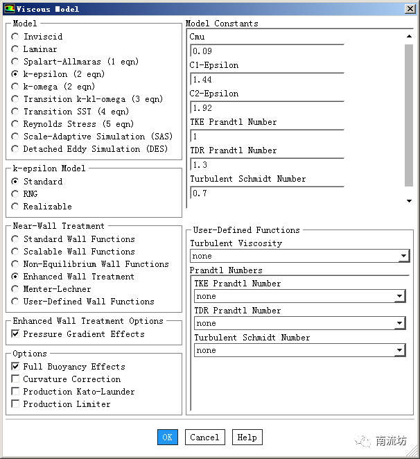

  • 湍流模型
湍流模型选择标准k-epsilon模型,考虑浮力影响

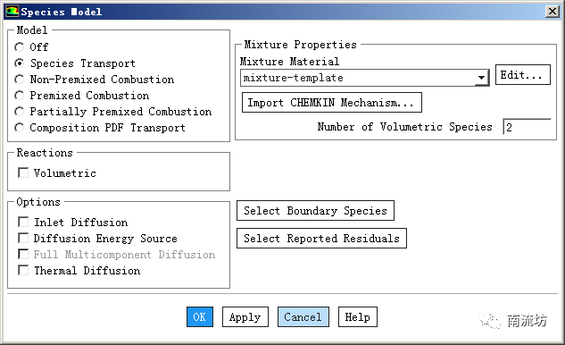

  • 多组分模型

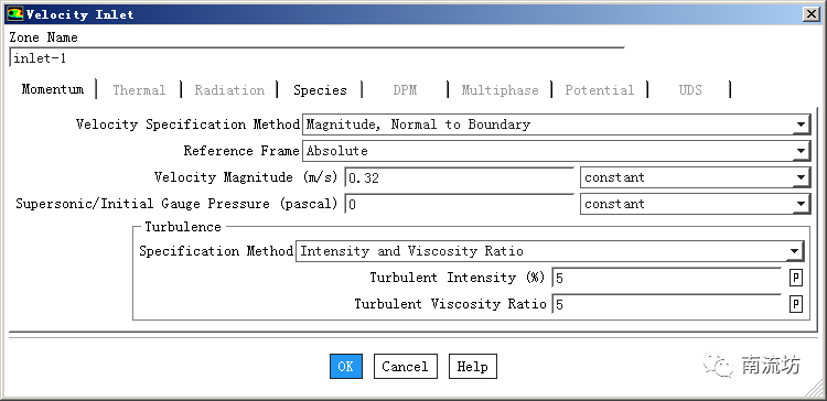

  • 边界条件
计算域左侧上部清水速度入口
计算域左侧下部盐水速度入口

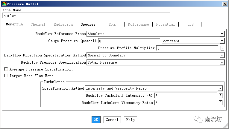

右侧出口为压力出口

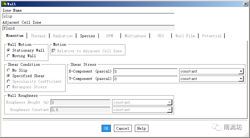

管道上部壁面剪切应力为0,下部壁面为无滑移边界

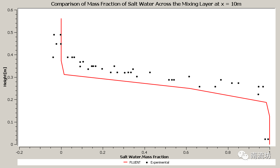

计算结果

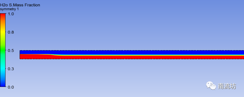

  • 计算域盐水质量百分比云图
  • 计算值与实验值对比
x=10m位置处截面上盐水质量百分比数据对比
